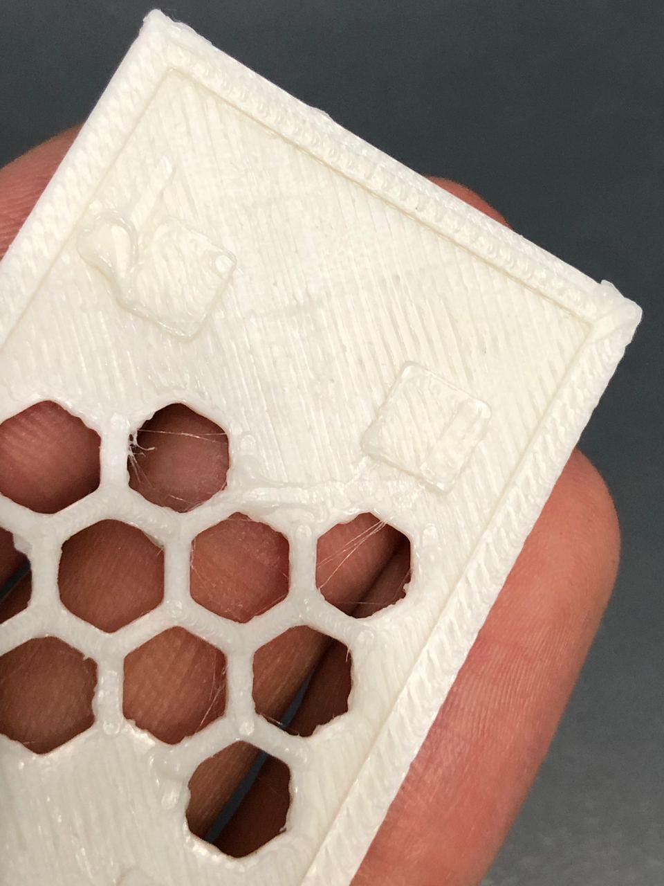

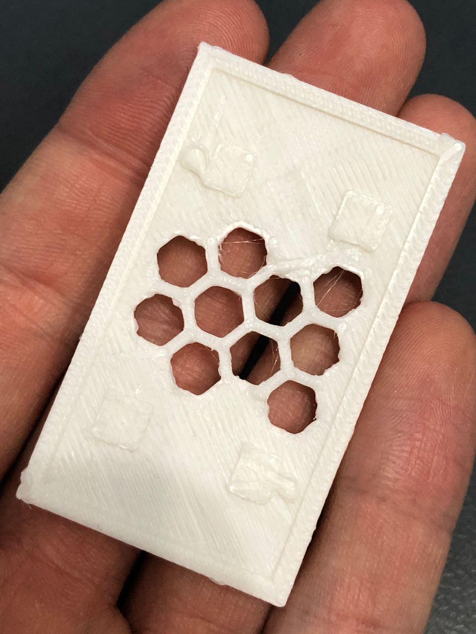

ing_angelointi94 Inviato 10 Ottobre 2020 Autore Inviato 10 Ottobre 2020 Ma perché vengono così male alcune stampe? Con delle zone più alte, come se ci passasse sopra il nozzle e creasse delle strisciate. Ho interrotto la stampa perchè è pessima Inviato dal mio iPhone utilizzando Tapatalk Cita
ing_angelointi94 Inviato 10 Ottobre 2020 Autore Inviato 10 Ottobre 2020 a me sembri parecchio sovraestrusoRipristino gli step/mm originali dell'estrusore?Inviato dal mio iPhone utilizzando Tapatalk Cita
Killrob Inviato 10 Ottobre 2020 Inviato 10 Ottobre 2020 fai una prova prima di ripristinare, stacca il bowden dal lato del motore, porta in temperatura il nozzle e prova ad estrudere 100mm, poi misurali 1 Cita
ing_angelointi94 Inviato 11 Ottobre 2020 Autore Inviato 11 Ottobre 2020 14 ore fa, Killrob dice: fai una prova prima di ripristinare, stacca il bowden dal lato del motore, porta in temperatura il nozzle e prova ad estrudere 100mm, poi misurali Estrudendo 100 mm ne estrude 99 mm Cita
