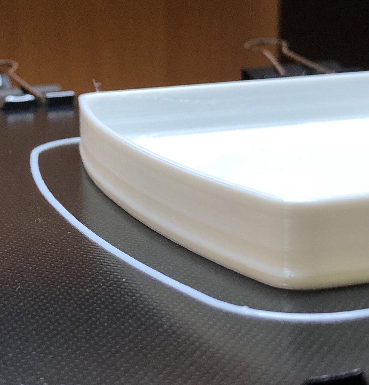

ing_angelointi94 Inviato 1 Ottobre 2020 Autore Condividi Inviato 1 Ottobre 2020 5 ore fa, Killrob dice: In realtà non è affatto così, io ho la Ender 3 da oltre un anno e gli eccentrici li ho regolati quando l'ho montata e poi mai più toccati. Certamente, infatti per adesso ho solo sistemato l'asse x e il resto sembra essere ok. Anche se visto che sono all'inizio darò una controllata anche agli assi x e z. Nel frattempo ho fatto la stampa che avevo interrotto ieri. Quelle irregolarità lungo l'asse z a cosa possono essere dovute? Da premettere che non ho ancora fatto i vari test che mi avete suggerito. Cita Link al commento Condividi su altri siti Altre opzioni di condivisione...
Carsco Inviato 1 Ottobre 2020 Condividi Inviato 1 Ottobre 2020 La foto e' piccola per capirlo: non si puo' zummare. E' un incavo? Nell'STL e' cosi? Si manifesta lungo tutto il perimetro? Cita Link al commento Condividi su altri siti Altre opzioni di condivisione...
Killrob Inviato 1 Ottobre 2020 Condividi Inviato 1 Ottobre 2020 27 minuti fa, ing_angelointi94 dice: Certamente, infatti per adesso ho solo sistemato l'asse x e il resto sembra essere ok. Anche se visto che sono all'inizio darò una controllata anche agli assi x e z. Nel frattempo ho fatto la stampa che avevo interrotto ieri. Quelle irregolarità lungo l'asse z a cosa possono essere dovute? Da premettere che non ho ancora fatto i vari test che mi avete suggerito. Se è un incavo da questo lato ed una sporgenza nel lato opposto hai una perdita di passi con shiftamento dei layers e devi tensionare meglio la cinghia di X. Se è un incavo che gira per tutto il perimetro controlla che il file stl non sia danneggiato e verifica, come ha detto @Carsco, che nello slicer non sia presente. 1 Cita Link al commento Condividi su altri siti Altre opzioni di condivisione...
