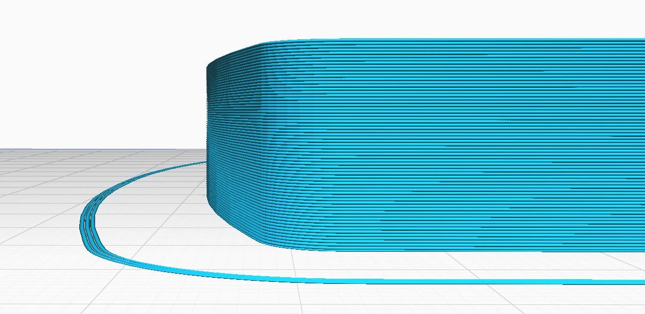

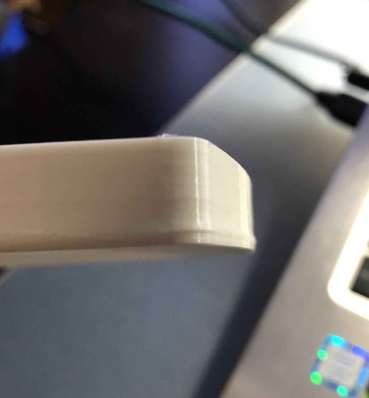

ing_angelointi94 Inviato 1 Ottobre 2020 Autore Inviato 1 Ottobre 2020 Meglio di così non riesco a fare la foto. Comunque nello slicer non è presente. Sul pezzo stampato si estende su tutto il perimetro. Cita
Killrob Inviato 1 Ottobre 2020 Inviato 1 Ottobre 2020 ok allora meglio se fai una calibrazione del flusso con il thin wall test, su youtube canale @Help3d spiegano magnificamente come fare 😉 3 Cita
