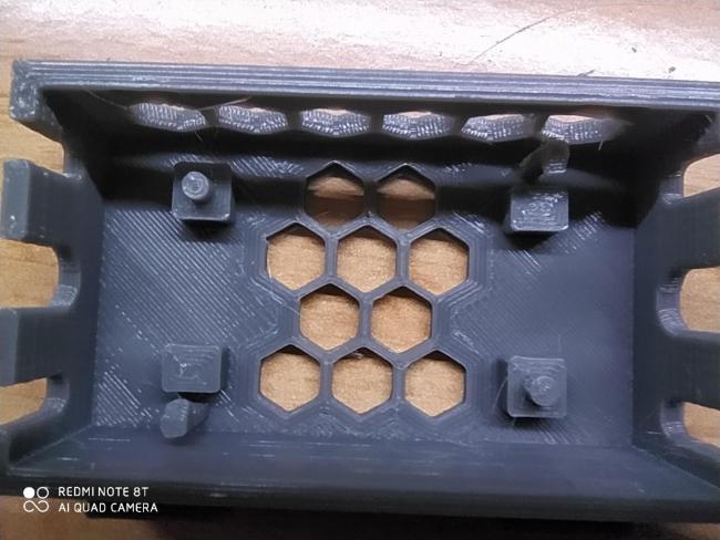

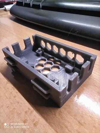

A tal proposito ho progettato una scatolina per questo convertire per poter alimentare i led che illumano il piano e con regolazione continua.
Lo trovi qui:
https://www.thingiverse.com/thing:3950547
La caratteristica e' che si monta sulle guide della stampante con i classici t-nuts (anche di plastica, stampati) e che tramite un potenziometro puoi regolare la luminosita' dei led, da un minimo (appena accesi) fino a 12V circa.
Essendo montato sulle guide, i fili vengono nascosti dentro le scanalature e non si vede nulla. Se poi stampi anche le coperture per le scanalature non si vede praticamente niente.
https://www.thingiverse.com/thing:832077
E' un progetto abbastanza impegnativo per non ama spippolare col saldatore: se non te la senti puoi comunque riciclare la scatola per usarla senza potenziometro (on-off).

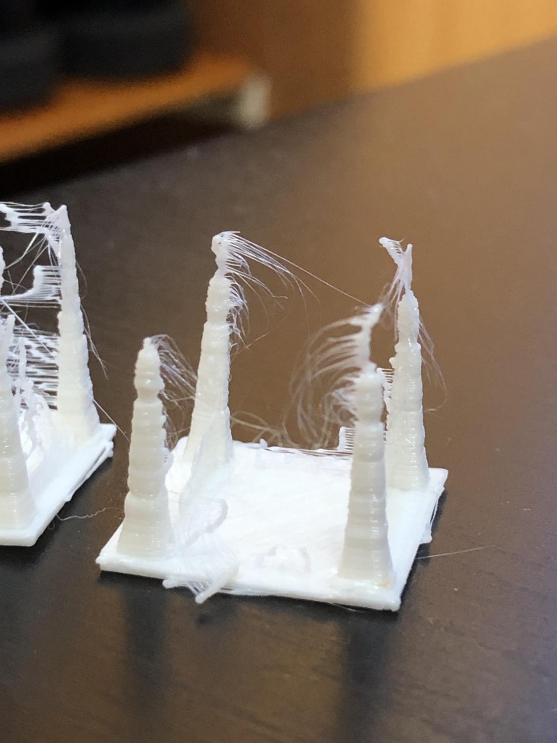

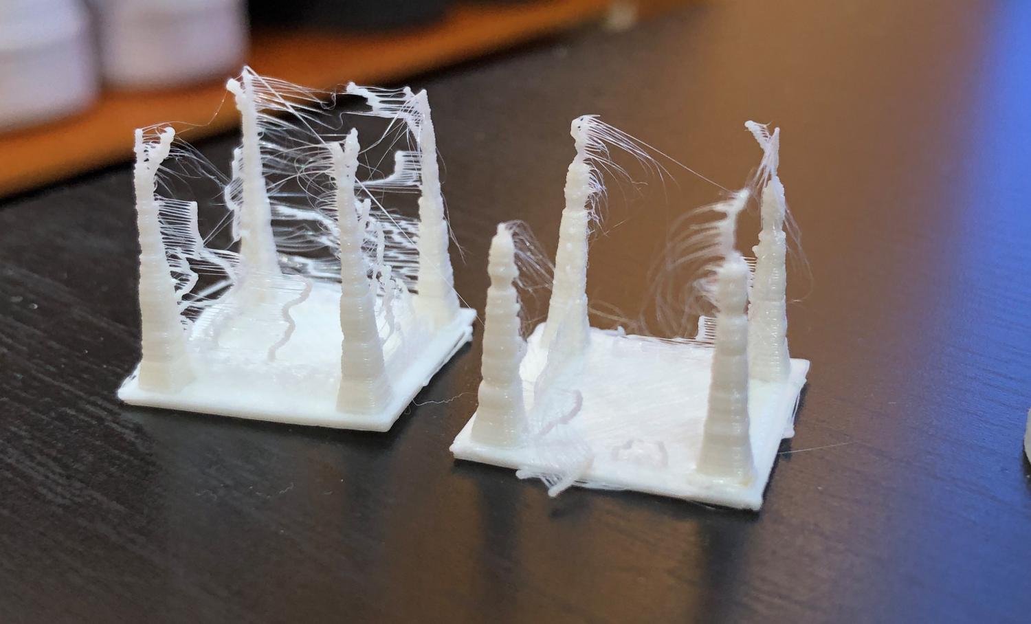

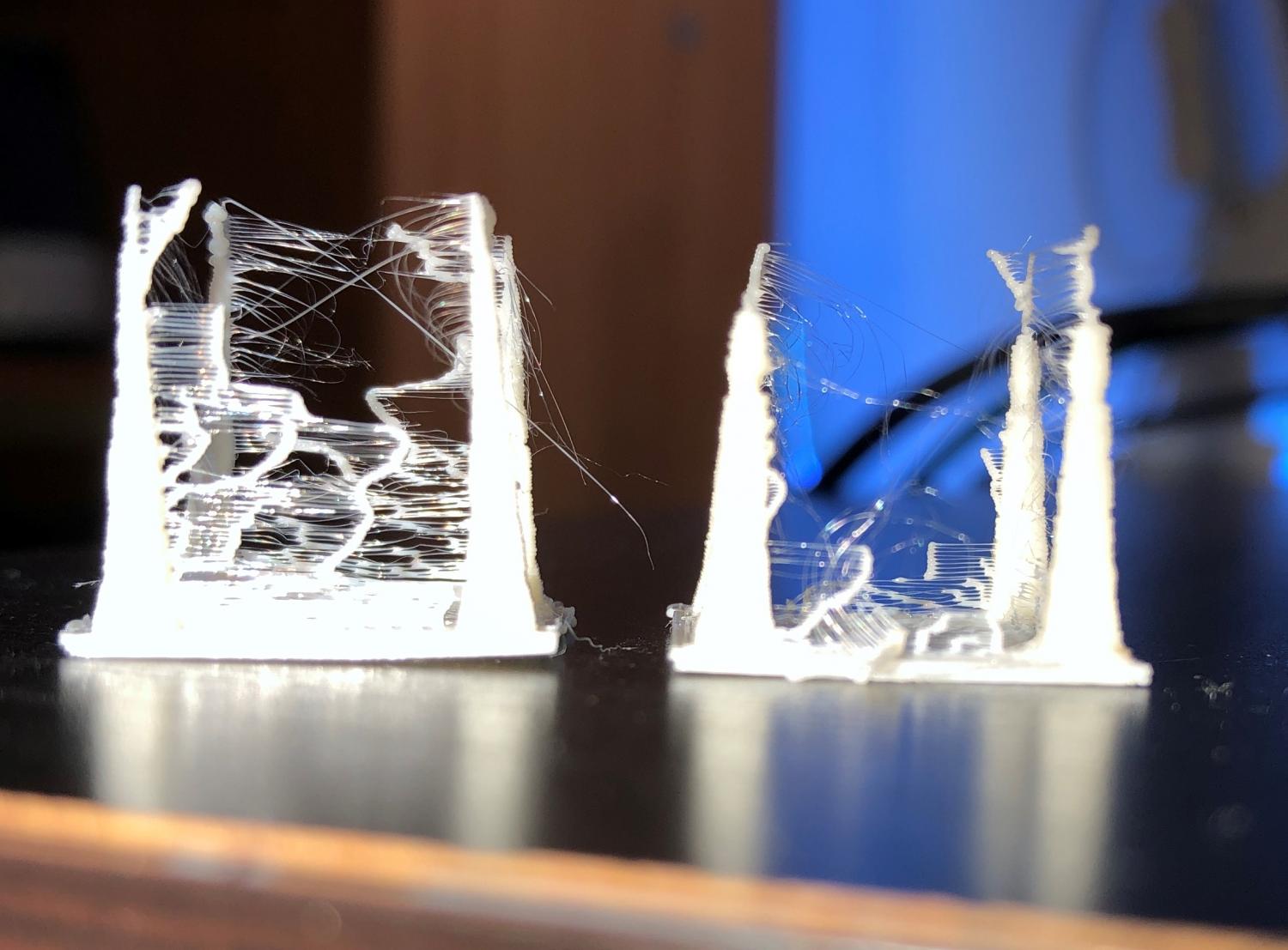

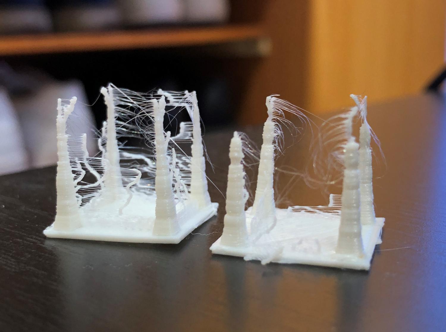

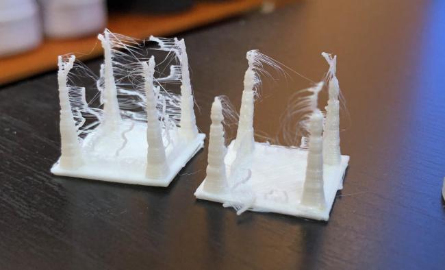

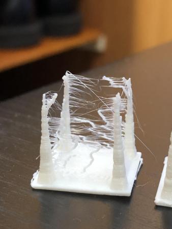

Ragazzi aggiornamento sui test in corso.
Ho fatto la Heat Tower e ho scelto come temperatura ottimale 195°C.
Adesso sto facendo il test sulla retrazione. In foto a sx retrazione 5 mm a dx 10 mm, sono partito da 5 e sto aumentando a step di 1 mm. Però c'è sempre lo stringing, e la qualità di stampa mi sembra stia peggiorando allo stesso tempo.
Velocità di retrazione 40 mm/s fissa, non la sto variando.
Che dite?
Nota che quando alzi la retrazione il pezzo viene sempre peggio, malgrado lo stringing sia minore.
Io penso sia dovuto al fatto che hai i connettori pneumatici originali che fanno troppo gioco quando ritrai e reimmetti. E piu' lunga fai la retrazione peggio e'.
Potrebbe anche essere sintomo di una cavita' fra la parte terminale del tubo e l'ugello (ma questa e' manutenzione ordinaria).
Oltre a tutto questo, nello stringing incide (e tanto) anche l'umidita' raccolta dal filamento.
Io ho risolto quasi completamente con questo pezzo per tenere fermo il tubo in posizione.
Da quando l'ho montato non ho piu' avuto i classici problemi che si hanno per tubo rovinato o troppo "mobile".
Uno dei problemi piu' fastidiosi e' la stampa (con tubo mezzo rovinato e connettori non buoni) di pezzi con centinaia di retrazioni. Si stampa bene per una mezz'oretta e poi si intasa e non esce piu' nulla. Subdolo.
Oppure l'intasamento dopo aver stampato ABS/PETG che ti costringe inesorabilmente a smontare per pulire tutto.
