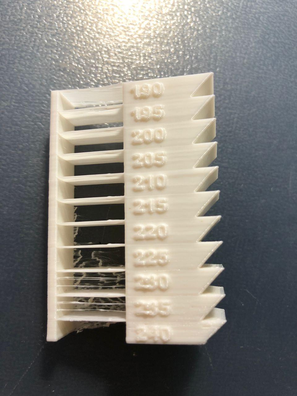

ing_angelointi94 Inviato 3 Ottobre 2020 Autore Condividi Inviato 3 Ottobre 2020 Quali marche di filamento consigliate? Questo che sto utilizzando è un Geetech, dalle recensioni su Amazon mi sembrava un ottimo filamento 🤔 Cita Link al commento Condividi su altri siti Altre opzioni di condivisione...
Carsco Inviato 3 Ottobre 2020 Condividi Inviato 3 Ottobre 2020 Ma Geeetech e' buona, solo che si usa a temperature piu' basse dei soliti (e' molto fluido). Io lo stampavo a 185-190 ma piu' lentamente. Magari e' questo. Ricordo che non stringavo affatto a 190°. Ho fatto miniature pazzesce che ancora oggi non riesco a replicare, ma il filamento era appena aperto e la stampante nuova 🙂 Devi solo renderti conto che ogni filamento (e ogni condizione di esso, nel tempo) e' un caso a parte. Devi scoprire da solo cosa gli piace o non piace. Solitamente con la temp tower e qualche test di stringing trovi un po' la quadra. Devi ricordare che: piu' freddo sei, piu' lento devi andare, meno stringhi. Sotto una certa temperatura il pezzo diventa fragile, quindi la temp tower ti aiuta in questo. Di solito spezzo la temp tower con una pinza (o con le mani) per capire dove inizia il pezzo piu' rigido. Questo non significa che non devi andare oltre i 190-200 con quel filamento, ma devi averne uno motivo, cioe' avere premura e fregartene dei dettagli. 1 Cita Link al commento Condividi su altri siti Altre opzioni di condivisione...

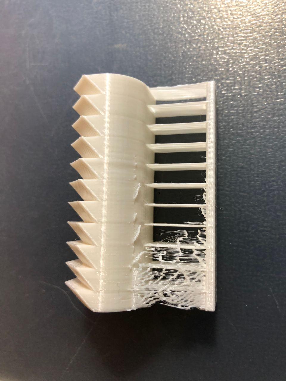

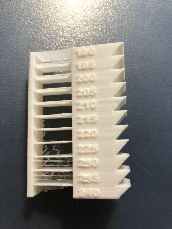

ing_angelointi94 Inviato 3 Ottobre 2020 Autore Condividi Inviato 3 Ottobre 2020 Ma in realtà dalla heat tower la qualità migliore sembra sia appunto tra i 190-200°. Inoltre tutta quanta la tower è molto solida, non si riescono a staccare i vari strati agevolmente. Quindi probabilmente potrei provare a stampare a 185-190° e abbassare la velocità da 50 mm/s a 40 mm/s, o ancor più bassa? Cita Link al commento Condividi su altri siti Altre opzioni di condivisione...
Carsco Inviato 3 Ottobre 2020 Condividi Inviato 3 Ottobre 2020 Ci fai caso che i ponti vengono bene e non si vedono le "corna"? Io vedo pero' che va meglio da 200 a 210, evidentemente il filamento e' diverso oppure correvi. Fatto sta che non sembra un problema di filamento. Allora concentrati sul tubo. Hai montato tu il nozzle e il tubo? Mi pare che sulla Ender la testina sia preassemblata. Prova a smontare tutto per controllare. 12 ore fa, ing_angelointi94 dice: Per intenderci, io sono schietto e una schifezza cosi' non l'ho mai vista, nemmeno col TPU! Non ti devi offendere, sia chiaro, ma devi vedere cosa c'e' che non va. E' chiaro che non e' colpa tua. 1 Cita Link al commento Condividi su altri siti Altre opzioni di condivisione...
Killrob Inviato 3 Ottobre 2020 Condividi Inviato 3 Ottobre 2020 devo dare ragione a @Carsco nemmeno i miei stringing test di quando ero all'inizio erano così pessimi, qui hai due probabili problemi, o il filamento ha preso tanta umidità, oppure, come dice Carsco, hai un problema fra ptfe e nozzle. Comincia col controllare questa cosa 1 Cita Link al commento Condividi su altri siti Altre opzioni di condivisione...

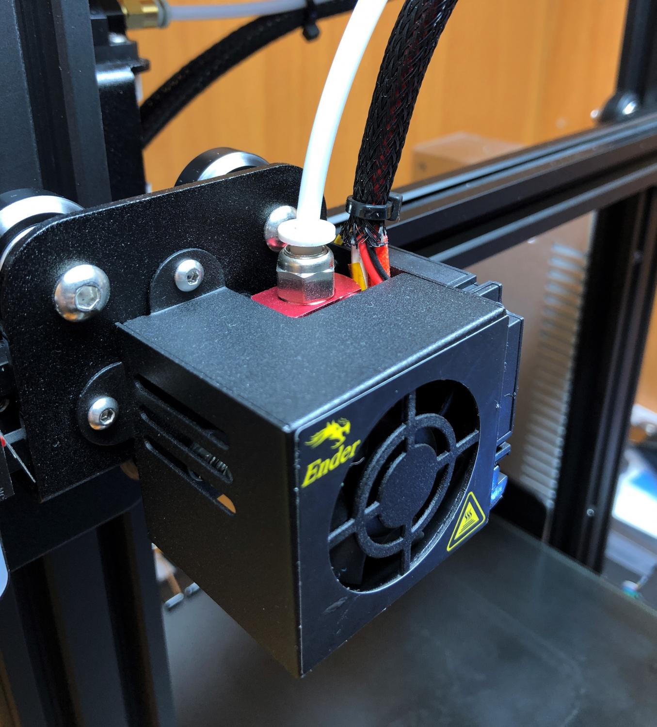

ing_angelointi94 Inviato 4 Ottobre 2020 Autore Condividi Inviato 4 Ottobre 2020 11 ore fa, Carsco dice: Per intenderci, io sono schietto e una schifezza cosi' non l'ho mai vista, nemmeno col TPU! Non ti devi offendere, sia chiaro, ma devi vedere cosa c'e' che non va. E' chiaro che non e' colpa tua. Nono ma certo figurati ci mancherebbe, cioè anche io dico che c'è qualcosa che non va, cioè a parte lo stringing anche le "piramidi" sono proprio irregolari. Quindi sostanzialmente voi dite di controllare qui dove c'è l'attacco del tubo al nozzle giusto? Cita Link al commento Condividi su altri siti Altre opzioni di condivisione...
Carsco Inviato 4 Ottobre 2020 Condividi Inviato 4 Ottobre 2020 8 minuti fa, ing_angelointi94 dice: anche le "piramidi" sono proprio irregolari Lo sono perche' c'e' un problema con la retrazione, e piu' ritrai piu' si vede il problema: il tubo scende di pressione perche' si muove e quindi il flusso va giu' e sottoestrudi. In realta' sopra una certa lunghezza di retrazione sottoestrudi lo stesso, con un bowden. 9 minuti fa, ing_angelointi94 dice: Quindi sostanzialmente voi dite di controllare qui dove c'è l'attacco del tubo al nozzle giusto? Si', ma in realta' devi agire dentro. La prima cosa da fare e' sostituire quei connettori pneumatici (quelli dove si infila il tubo) con quelli che ti consiglia @Killrob.Nel frattempo smonta tutto l'hotend, togli il tubo e rifai il montaggio a regola d'arte. Attenzione perche' la prima volta che lo smonti e' ostico: il tubo non viene via perche' e' fissato con un collante che dovrai rimuovere (per lo meno da me era cosi'). Poi accorci il tubo di 1-2cm nella maniera piu' piatta e netta possibile. Usa questo per fare il taglio preciso: https://www.thingiverse.com/thing:4215701 Poi rimonti. Scalda l'hotend a 200, avvita il nozzle a fondo corsa e poi lo sviti di mezzo giro. Infila a fondo il tubo finche' tocca il nozzle. Avvita il mezzo giro che hai svitato prima. Ovviamente se il connettore di cui ti parlo e' quello originale questa mossa del mezzo giro servira' a poco ma tu falla lo stesso. 1 Cita Link al commento Condividi su altri siti Altre opzioni di condivisione...
ing_angelointi94 Inviato 4 Ottobre 2020 Autore Condividi Inviato 4 Ottobre 2020 Ok adesso provo. Nel frattempo chiedo se può essere d'aiuto sostituire il tubo con questo. Cita Link al commento Condividi su altri siti Altre opzioni di condivisione...
