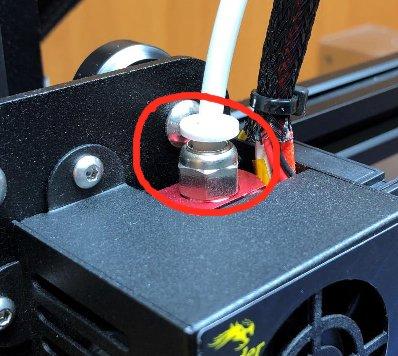

Carsco Inviato 4 Ottobre 2020 Inviato 4 Ottobre 2020 Secondo me sono soldi inutili in una ender, ma male non fa. Se vuoi spendere questi soldi spendili pure, ma sappi che dovrai accorciare piu' volte il tubo nella sua vita operativa fino poi a cambiarlo comunque. Qualsiasi sia la marca. I connettori sono piu' importanti. Se poi monti anche il pezzo che ti ho proposto, allungherai i periodi della manutenzione. Cita
ing_angelointi94 Inviato 4 Ottobre 2020 Autore Inviato 4 Ottobre 2020 Il 04/10/2020 at 10:18, Carsco ha scritto: I connettori sono piu' importanti. Expand Perdonami ma mi sono perso questi connettori di cui parli, quali sono!? Comunque ricapitolando: 1- Smonto l'hotend 2- Stacco il tubo, lo accorcio di 1-2 cm e lo riattacco 3- Rimonto l'hotend E poi non ho ben capito questa parte: Cita Scalda l'hotend a 200, avvita il nozzle a fondo corsa e poi lo sviti di mezzo giro. Infila a fondo il tubo finche' tocca il nozzle. Avvita il mezzo giro che hai svitato prima. Expand Il tubo arriva giù fino all'ugello? Cita
Carsco Inviato 4 Ottobre 2020 Inviato 4 Ottobre 2020 Il 04/10/2020 at 10:24, ing_angelointi94 ha scritto: Perdonami ma mi sono perso questi connettori di cui parli, quali sono!? Expand I connettori pneumatici sono quelli che devi spingere per rilasciare il tubo bowden. Dovrebbero tenerti "fisso" il tubo in posizione, resistendo a trazione e compressione. Killrob ti dira' quali prendere. Io non mi segno mai il link, lo dimentico sempre. Il 04/10/2020 at 10:24, ing_angelointi94 ha scritto: Il tubo arriva giù fino all'ugello? Expand Si, il tubo della Ender arriva fino in fondo a toccare l'ugello, per questo ci vuole manutenzione periodica. Ovviamente non e' il tuo caso perche' la stampante e' nuova ma magari e' stato montato/tagliato male. Ricorda il mezzo giro alla fine per rimettere il tubo in compressione fra connettore (in alto) e nozzle (in basso). Cita

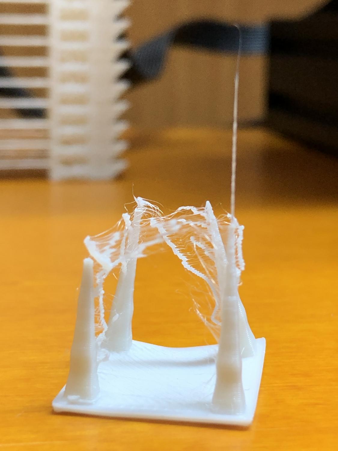

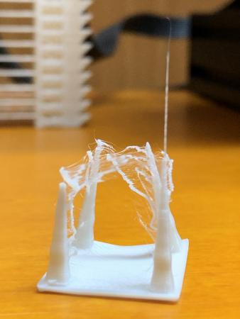

ing_angelointi94 Inviato 4 Ottobre 2020 Autore Inviato 4 Ottobre 2020 Ok operazione eseguita, provo a rifare il test di retrazione con temperatura di estrusione a 190° e distanza di retrazione a 5 mm. Cita

ing_angelointi94 Inviato 5 Ottobre 2020 Autore Inviato 5 Ottobre 2020 Il 04/10/2020 at 22:12, Carsco ha scritto: @ing_angelointi94 siamo ansiosi... 🙂 Expand Retrazione 5 mm, velocità di stampa 40 mm/s, temperatura di estrusione 190°. La qualità mi sembra migliorata anche se ad un certo numero di layer dalla base c'è una bozza del profilo delle 4 torri. La base si è incurvata un pò mentre la staccado dal piatto. Cita
