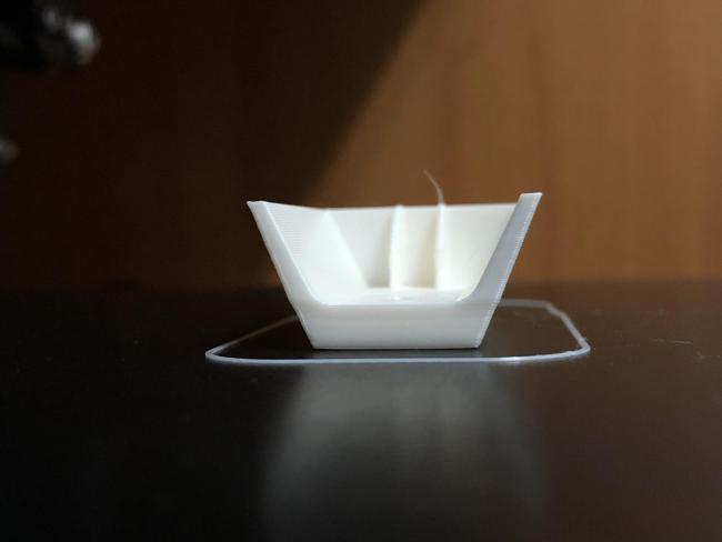

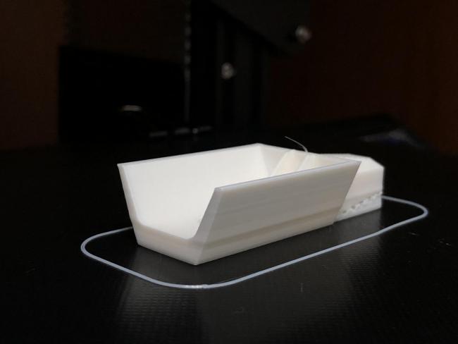

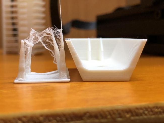

ing_angelointi94 Inviato 5 Ottobre 2020 Autore Inviato 5 Ottobre 2020 Ho stampato un sopporto che mi serviva urgentemente, nel complesso il pezzo è venuto bene, però ad una certa altezza c'è sempre qualcosa che non va. Cita
Carsco Inviato 5 Ottobre 2020 Inviato 5 Ottobre 2020 Insisto sul problema all'estrusore/connettori. Fai la prova a vedere se la ruota scivola mentre stampi i coni del test di retrazione. Mi SEMBRA che si possa fare una regolazione sulla frizione dell'estrusore ma devi trovare qualcuno che l'abbia fatto perche' io non l'ho mai toccato e non ho esperienza. Cita
ing_angelointi94 Inviato 5 Ottobre 2020 Autore Inviato 5 Ottobre 2020 Il 05/10/2020 at 13:05, Carsco ha scritto: Fai la prova a vedere se la ruota scivola mentre stampi i coni del test di retrazione. Expand Mentre stampavo il pezzo stamattina ho guardato ma mi è sembrato tutto ok da questo punto di vista, adesso stampo il tuo supporto e ricontrollo mentre stampa. Cita
Carsco Inviato 5 Ottobre 2020 Inviato 5 Ottobre 2020 Il 05/10/2020 at 16:54, ing_angelointi94 ha scritto: e ricontrollo mentre stampa. Expand Sarebbe bella anche una ripresa fatta anche col cell, da rivedere in slow motion proprio quando c'e' una serie di retrazioni. Basta riprendere dall'alto, ben illuminato e a fuoco, i due ingranaggi. Magari con un bel segno di pennarello su entrambi per capire se girano o meno, se dal video non fosse evidente. 1 Cita

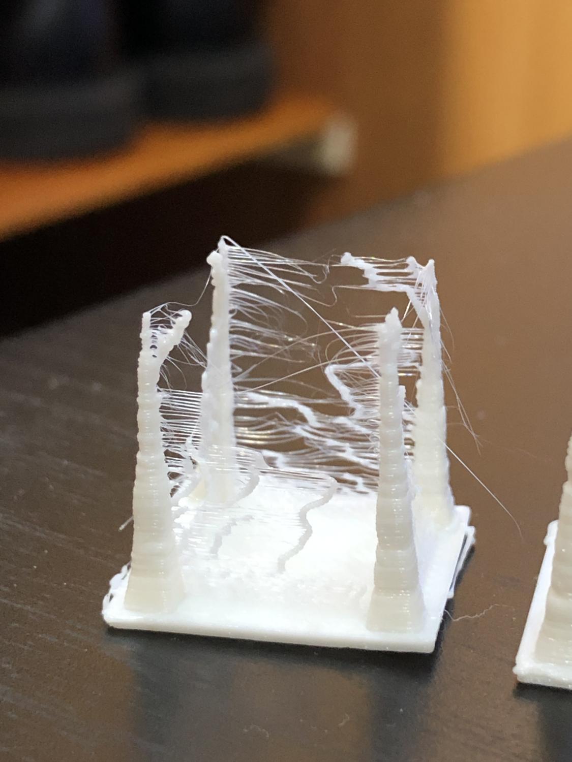

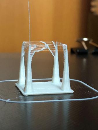

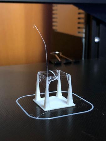

ing_angelointi94 Inviato 6 Ottobre 2020 Autore Inviato 6 Ottobre 2020 Provo a rifare il test di retrazione e a fare un video. La retrazione avviene quando passa da una torre all'altra giusto? Facendo riferimento al test che ho fatto in precedenza. Il 05/10/2020 at 10:12, Carsco ha scritto: Prova ad aggiungere S10 dopo M0: indica di fermarsi per 10 secondi, poi ti chiede (dovrebbe) di premere il pulsante. Expand Comunque così funziona 😎 TEST RETRAZIONE DOPO INSTALLAZIONE SUPPORTO TUPO PTFE ( retrazione 3 mm) 👉 Video 👈 1 Cita
Carsco Inviato 6 Ottobre 2020 Inviato 6 Ottobre 2020 Il 03/10/2020 at 09:01, ing_angelointi94 ha scritto: Expand Beh, e' gia' moooolto meglio rispetto a questo, non credi? 🙂 Addirittura con TRE mm! Usane 5 e riprova! 🙂 Personalmente non sono MAI sceso sotto i 5mm. Secondo me se cambi i connettori (cioe' migliori la cosa anche lato estrusore) puoi migliorare ancora. Sto inziando a credere che quello sia un vero punto debole nelle bowden, cosi' come discusso con @Killrob che mi ha dato l'idea dopo avermi detto che le stampanti piu' costose hanno questo fermo di serie. Io ho la stampante messa in una posizione molto scomoda per prendere le misure e disegnare lo stesso pezzo lato estrusore, altrimenti l'avrei gia' fatto. Uno di questi giorni prendo il progetto del supporto estrusore di qualcuno e aggiungo la modifica. Gli ingranaggi comunque girano bene, ma devi guardare esattamente quando termini la stampa, nell'ultima parte del pezzo, li' dove lasci i fili. Non so in che momento e' stato ripreso il video. Pero' mi pare che non hai nessun problema, li', e puoi evitare di comprare il pezzo. E' chiaro se hai 2 soldi e lo compri, non sbagli di certo 🙂 Ricordati pero' poi di ricalibrare l'asse "E" (l'estrusione). Considera anche che nessuno riesce a terminare quel test senza stringare mai perche' e' davvero uno stress test notevole nella parte finale. Potresti provare con questo: Stringing_Test 10mm.stlFetching info... Stringing_Test 20mm.stlFetching info... E' meno aggressivo e se viene fuori relativamente bene, sei a posto. Adesso voglio chiederti qualcosa sul pezzo che hai stampato perche' vorrei pubblicarlo, e per questo cercavo dei tester che mi dessero feedback sulle misure. Io ho preso le misure da delle quote ufficiali Creality e dalla mia stampante. Mi dici se si e' inserito corretamente senza penare? I 2 fori per le viti delle ventole sono da rifinire con una punta di trapano oppure forzando un po' la vite. Non posso farli piu' larghi perche' si indebolirebbe la struttura (c'e' poco spazio). L'incastro a "U" sul carello (la parte posteriore) e' volutamente a pressione. Deve entrare forzando e contemporaneamente si deve sollevare un po' l'occhiello per entrare in sede. E' fatto apposta per non usare altre viti. La dimensione dell'occhiello che abbraccia il foro posteriore e' ok? Adesso, piu' importante: guardando la stampante da davanti, il canale usato per il tubo e' perfettamente in asse col tubo stesso? E guardando lateralmente? Fa fede naturalmente il connettore pneumetico dell'hotend. Deve seguire la stessa linea perfettamente verticale, e' questo il suo lavoro. Il tubo deve stare perfettamente diritto su tutti e due gli assi (se lo guardi davanti o di lato). Da me e' perfetto, ma temo che non tutte le ender siano uguali in quanto nei piani Creality mi risultano 5 decimi di differenza rispetto alla mia, come se l'hotend fosse fissato 5 decimi piu' a destra. Poi volevo dirti di usare due fascette, cosi' strozzi il tubo completamente e stai sicuro che non si muove. E' quello il suo lavoro: tenerlo fermo. Usane due e stringi piu' che puoi, non puoi fare danno al tubo. Puoi fare altre foto cosi' le pubblico? Dettagli etc. Puoi mandarmeli anche via PM o depositarli da qualche parte (wetransfer etc). Il mio cell fa letteralmente cagare per le foto. Grazie in anticipo. Per quanto riguarda la pausa: hai solo aggiunto S10 e ora funziona? Puoi anche mettere S2 cosi' puoi premere gia' da due secondi dopo. Ah, aggiungo che la stampante adesso e' DAVVERO silenziosa rispetto alle ventole. Pazzesco. L'ho fatta prendere ad un amico mesi fa e me lo diceva... Io per ora lascio perdere. No money 😑 1 Cita

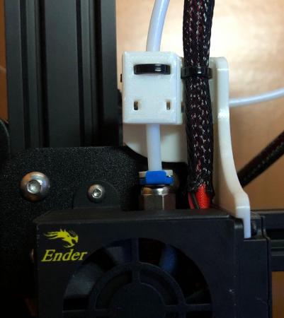

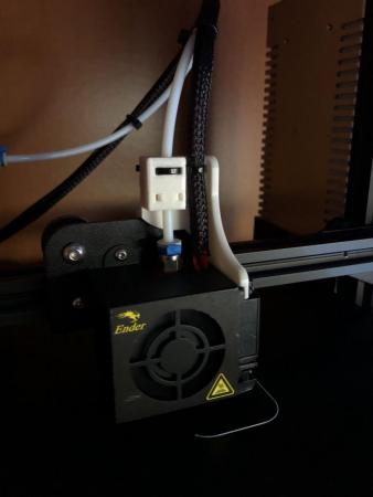

ing_angelointi94 Inviato 7 Ottobre 2020 Autore Inviato 7 Ottobre 2020 Grazie mille innanzitutto per le risposte sempre molto esaustive e ricche di dettagli e consigli. Perdonami se rispondo solo adesso. Per quando riguarda il supporto, in generale è ok, si fa solo un pò troppa fatica ad incastrare lìincadtro ad U. La dimensione dell'occhiello che abbraccia il foro posteriore è ok, solo che a me quella parte con l'occhiello si è spezzata forse perchè non l'avevo stampato completamente pieno il pezzo ed inoltre ho fatto troppa forza quando l'ho installato. Per quanto riguarda l'allineamento del tubo con il nozzle, come dici tu c'è un piccolo disallineamento che ti mostro in foto: Se riesci ad apportare questa piccola modifica riguardo all'allineamento lo ristampo e ti mando tutte le foto che ti servono 😎 Il 06/10/2020 at 14:37, Carsco ha scritto: Ah, aggiungo che la stampante adesso e' DAVVERO silenziosa rispetto alle ventole. Pazzesco. Expand Si questo si, ma la ventola dell'hotend è veramente troppo rumorosa, ho preso su amazon la noctua e la sostituirò nei prossimi giorni. Cita
