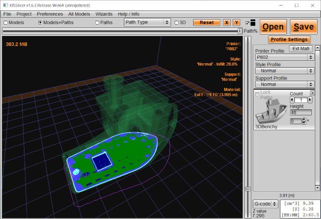

Ho appena provato Kisslicer, è fenomenale uno slicer da 2,6Mbyte (il download zippato poco più di 1Mbyte). Sembra uno slicer degli anni 80, peccato che la stampa 3D sia più recente. Ha poche opzioni se confrontato con Cura o Prusaslicer ma mi fa simpatia sicuramente proverò qualche stampa. Fosse per me lo candiderei mascotte del forum 🤣
Una cosa interessante è l'altezza del layer che Kisslicer fa variabile in funzione della geometria dell'oggetto.
Purtroppo anche Kisslicer non esporta file x3g. Sono riuscito ad esportare solo gcode.
