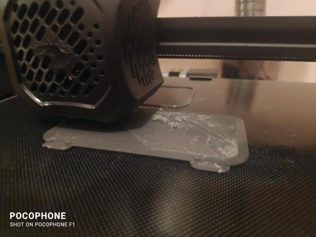

miki.visco Inviato 4 Ottobre 2020 Condividi Inviato 4 Ottobre 2020 Ciao a tutti sto stampanti con particolari problemi il petg, la stampa è di pessima qualità, persino i layer piatti tendono a filare. Ugello da 0.6, layer 0.48,estrusione 0,55 (unico modo che ho trovato per evitare stringing esagerati) stampo a 225° vorrei ottenere stampe piu pulite e migliorare molto la qualità Cita Link al commento Condividi su altri siti Altre opzioni di condivisione...
Marco-67 Inviato 4 Ottobre 2020 Condividi Inviato 4 Ottobre 2020 dalla foto sembra che te lo faccia solo da un lato? o sembra male? Cita Link al commento Condividi su altri siti Altre opzioni di condivisione...
MAL1190 Inviato 4 Ottobre 2020 Condividi Inviato 4 Ottobre 2020 Il piatto è ben calibrato? Sembra che il nozzle gratti sul materiale depositato... Se il piatto è calibrato fai un thin wall test x calibrare il flusso di estrusione, se esrtudi troppo il nozzle " ara".... Cita Link al commento Condividi su altri siti Altre opzioni di condivisione...
miki.visco Inviato 4 Ottobre 2020 Autore Condividi Inviato 4 Ottobre 2020 Grazie delle risposte, provo impostando come dovrebbe essere quindi eestrudo 0.65 di materiale da nozzle 0.6 credo possa andare no ? e col thinwall test verifico. comunque il piatto è ok a me sembra che sia Z che non alza a sufficenza... stamattina ho letto che i layer x la ender devono essere multipli di 0.04 x un discorso dei motori step confermate? Ho impostato 0.48 di layer Cita Link al commento Condividi su altri siti Altre opzioni di condivisione...
miki.visco Inviato 4 Ottobre 2020 Autore Condividi Inviato 4 Ottobre 2020 Thinwall test eseguito. con esito positivo, ho utilizzato vase mode di prusa slicer (non sbaglio giusto ?) La estrusione era impostata a 0.7 e l'ho lasciata cosi... calibro alla mano è tutto 0.68/0.69. Avevo gia tarato l'estrusore secondo i video di Help 3D La mia impressione è che l'ugello non si alzi a sufficenza quando fa il secondo layer e si tira in giro il materiale, prima ho risolto un pochino accendendo la vendola, il materiale solidificandosi prima sporcava meno in giro. Cita Link al commento Condividi su altri siti Altre opzioni di condivisione...
Carsco Inviato 4 Ottobre 2020 Condividi Inviato 4 Ottobre 2020 Quello e' un problema che ho avuto anche io con il PETG trasparente Basicfil e altri PETG relativamente "duri". Il problema e' il primo strato. E' come se venisse ruvido al tatto, tipo pelle d'oca, come se grattasse, ma in realta' non gratta nulla. Dopo il secondo terzo strato va tutto a meraviglia. Non incide sulla qualita' se non ti importa l'eventuale imperfezione sul lato del piano. Ti posso dire che quello e' stato l'evento che mi ha convinto a posizionare un comparatore in maniera fissa sulla testina. Da quel giorno ho capito che usare il foglio di carta non serve a niente se stampi materiale ostico come PETG, ASA, ABS. Se la distanza non e' PERFETTA il primo layer non viene bene. Si sfalda (come in questo caso), si spalma come dentifricio, non si attacca, warpa... succede di tutto. Cmq questo filamento in particolare e' sensibile anche alla temperatura del piatto. Se supera i 50 si "rizza" con piu' facilita'. Quindi devi solo livellare meglio il piano. Se riesco a trovarlo ti posto un thread in cui ho pubblicato un mio STL per livellare con facilita' ma con un po' di pazienza, senza sprecare molto filamento e tempo. Oppure passi al comparatore come ho fatto io. Cita Link al commento Condividi su altri siti Altre opzioni di condivisione...

miki.visco Inviato 5 Ottobre 2020 Autore Condividi Inviato 5 Ottobre 2020 Non li sto confondendo, larghezza di estrusione 0.7 mm , risoluzione (quindi quanto si alza Z tra un layer e l'altro) 0.48mm comunque thinwall test eseguito e la larghezza di estrusione è ok. le misure non lo sono e i pezzi non li stampa adeguatamente piu sale piu le parti verticali aumentano diametri e misure, ho stampato delle staffe e risultano coniche invece che avere delle pareti dritte Cita Link al commento Condividi su altri siti Altre opzioni di condivisione...
MAL1190 Inviato 6 Ottobre 2020 Condividi Inviato 6 Ottobre 2020 11 ore fa, miki.visco dice: risoluzione (quindi quanto si alza Z tra un layer e l'altro) 0.48mm io continuo a pensare che parte del problema ( se non tutto ) stia in quel valore di risoluzione! non si può pretendere che una stampante di fascia entry-level ( immagino) possa gestire con precisione dei movimenti dell'ordine di centesimi di millimetro! non è una macchina CNC da migliaia di euro!!! di conseguenza se ogni Z che alza perde qualche centesimo ti ritrovi dopo 10- 15 layer ad aver perso 0.5mm e rovina la superficie! prova a mettere una risoluzione senza centesimi tipo 0.4 o 0.6 ( se vuoi mantenere i multipli di 0.04 ) e facci sapere se migliora! Cita Link al commento Condividi su altri siti Altre opzioni di condivisione...
Killrob Inviato 6 Ottobre 2020 Condividi Inviato 6 Ottobre 2020 Non capisco perché 0.48, no puoi fare 0.5 di altezza layer? E 0.6 il primo layer? 13 ore fa, miki.visco dice: Non li sto confondendo, larghezza di estrusione 0.7 mm , risoluzione (quindi quanto si alza Z tra un layer e l'altro) 0.48mm comunque thinwall test eseguito e la larghezza di estrusione è ok. le misure non lo sono e i pezzi non li stampa adeguatamente piu sale piu le parti verticali aumentano diametri e misure, ho stampato delle staffe e risultano coniche invece che avere delle pareti dritte Ma se le hai stampate in verticale Z non c'entra niente, se risultano coniche stai perdendo passi in X o in Y, Z va solo in verticale, al limite se tu avessi fatto una staffa da 10cm la ritroveresti da 14.7 o 14.8cm Cita Link al commento Condividi su altri siti Altre opzioni di condivisione...
