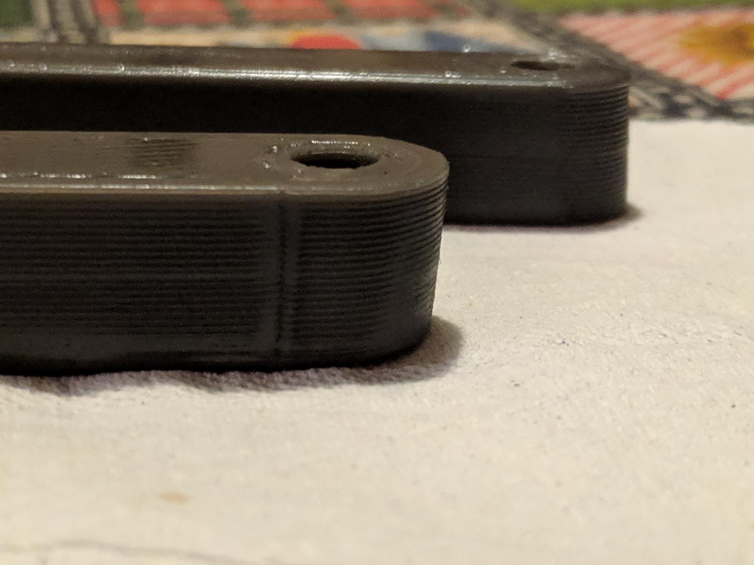

miki.visco Inviato 6 Ottobre 2020 Autore Inviato 6 Ottobre 2020 Perche ho letto che il passo della vite messo insieme agli step che può fare il motore da una risoluzione minima di 0.04mm x ogni step. Non a caso di serie da risoluzione 0.12/0.20 ecc quindi ho impostato un layer da 0.48 poiché gli ultimi 0.02 se impostassi 0.5 non li farebbe Magari sbaglio e sono partito da basi non corrette. X e y sono già stati tarati sul cubo 20x 20 ho 19.97/98 Cita
Killrob Inviato 6 Ottobre 2020 Inviato 6 Ottobre 2020 Si ma l'allargamento che vedo in foto per me ha poco a che fare con Z e l'altezza dei layer. Al termine di quella stampa l'altezza del pezzo corrisponde a quanto ti aspetti? 1 Cita

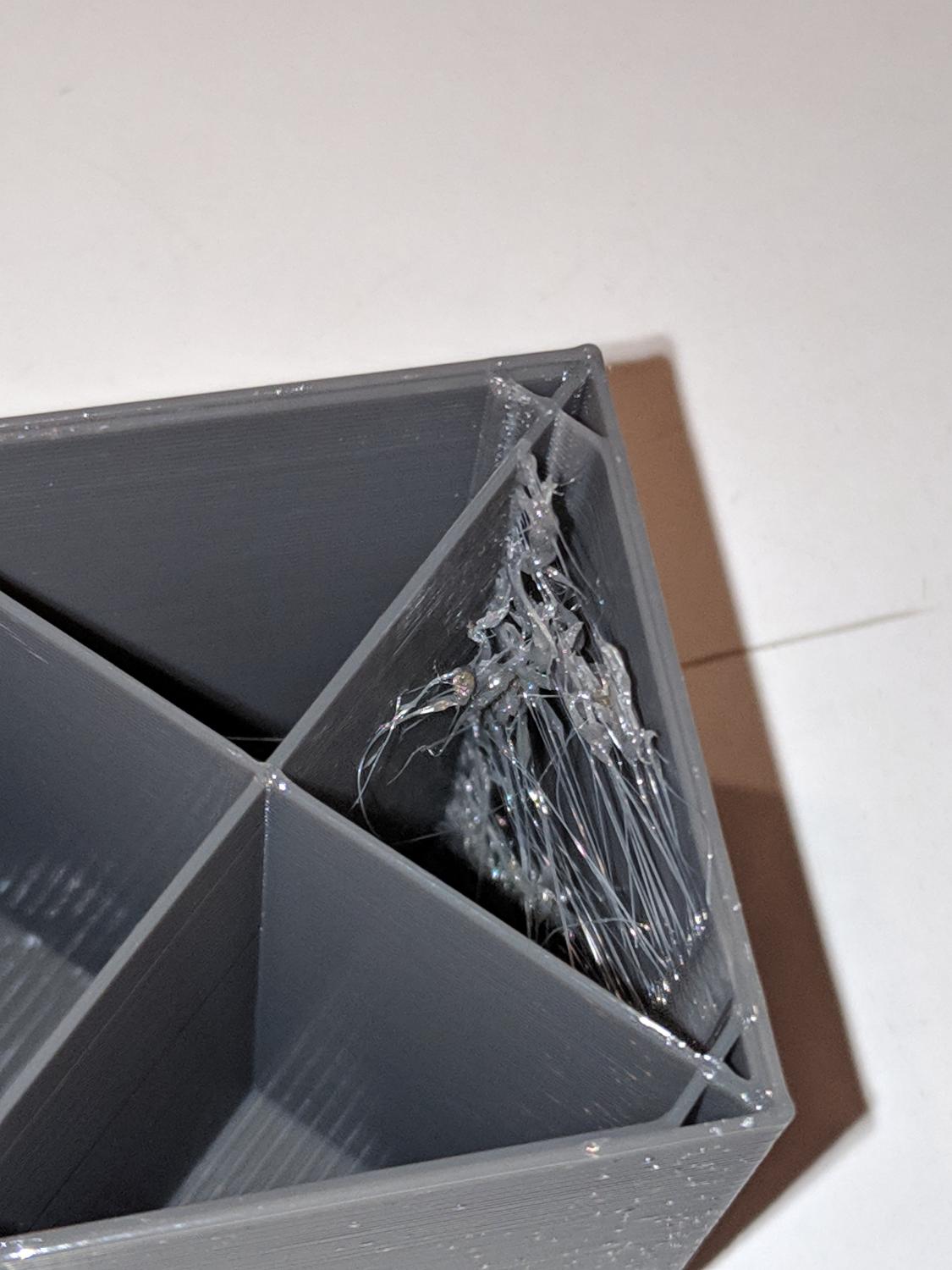

miki.visco Inviato 6 Ottobre 2020 Autore Inviato 6 Ottobre 2020 torre stampata 1 perimetro 5% di riempimento ed è perfettamente in squadra. all'interno è molto brutta in un punto @Carsco Cita
miki.visco Inviato 6 Ottobre 2020 Autore Inviato 6 Ottobre 2020 8 ore fa, Killrob dice: Si ma l'allargamento che vedo in foto per me ha poco a che fare con Z e l'altezza dei layer. Al termine di quella stampa l'altezza del pezzo corrisponde a quanto ti aspetti? Si il pezzo è 12mm come dovrebbe, per quello penso che il problema non siano ne l'asse Z ne xy poichè varie prove indicano che stampa in squadra bene. ho notato che il patto balla un pochino, non sul carrello quindi non è un problema di ruote, balla sulle viti che tengono il piatto e le molle di registro ma devo sforzare parecchio, una tensione così in stampa non credo proprio che avvenga. Cita

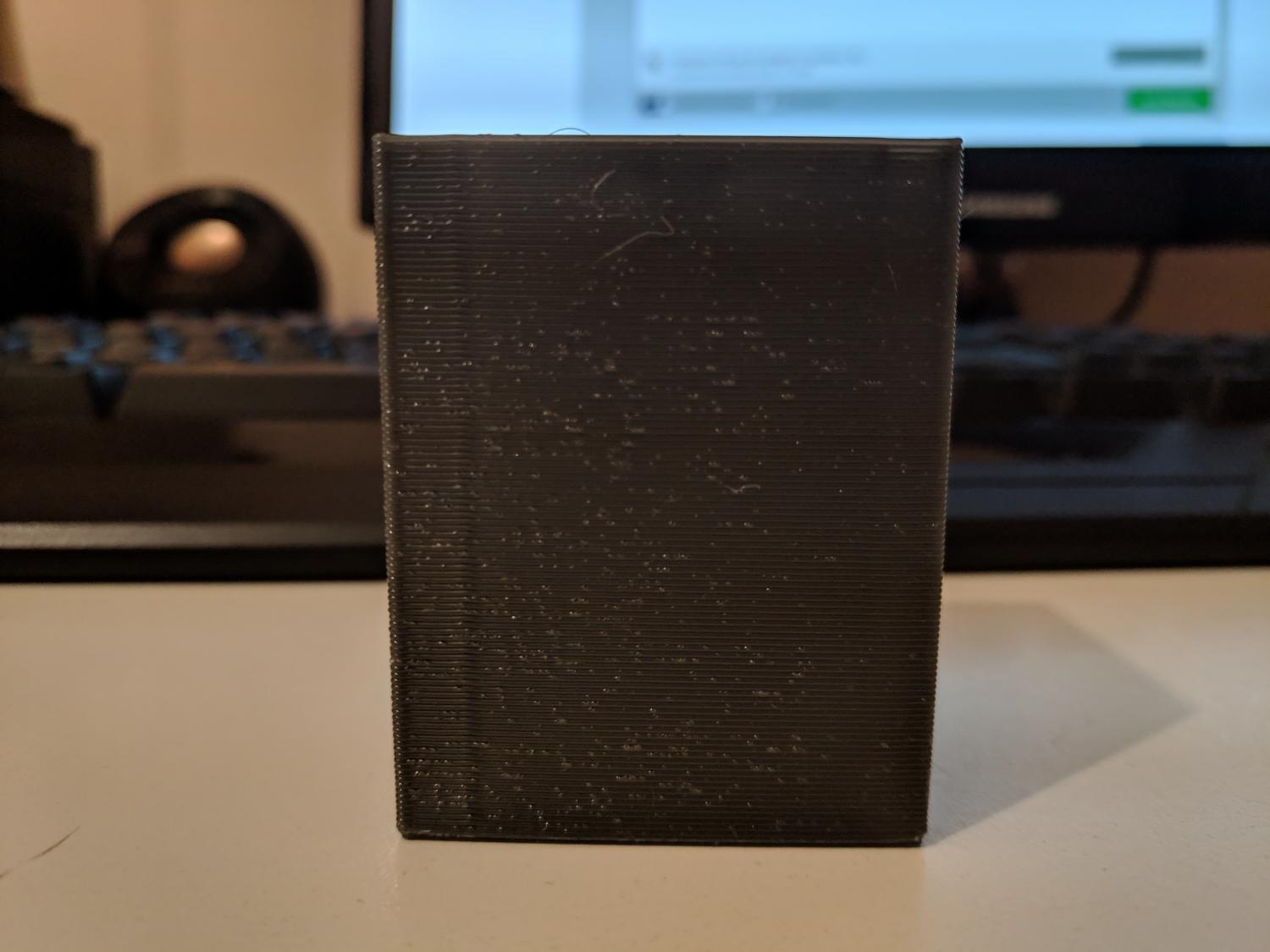

MAL1190 Inviato 6 Ottobre 2020 Inviato 6 Ottobre 2020 Dalla seconda foto (quella che si vede una faccia sola del cubo) mi sembra che si svasi andando in alto... Forse è solo la prospettiva della foto.. hai una squadra da metterci accanto? 1 Cita
