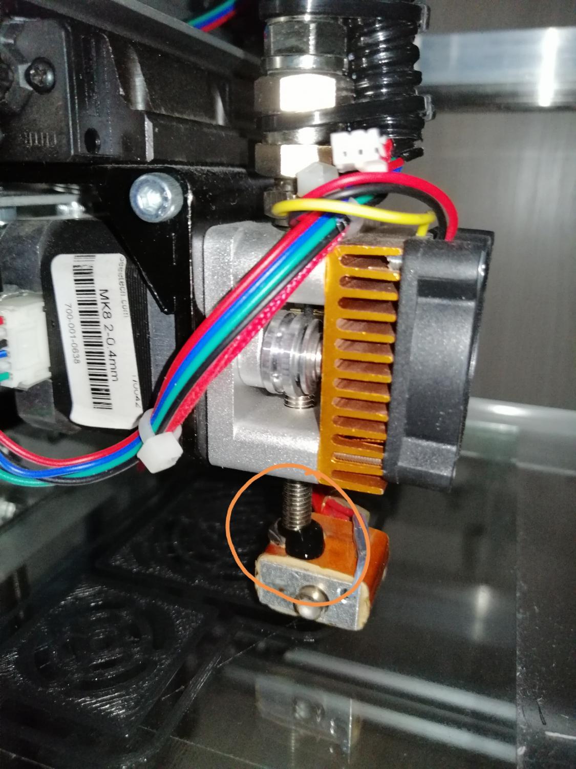

sfrutto il post per un altro problema sull'estrusore, è normale che fuoriesca un po di materiale dalla barra filettata (per intenderci quella che sostiene la cartuccia riscaldante) ? allego una foto per capire meglio.
per la prima volta ho cambiato ugello e ho notato che era molto duro da svitare per via del PLA secco che faceva un po da colla , anche questo è normale o qualcosa non va?
Expand
si, normale ma se riesci ad evitarlo è meglio
Expand
mi raccomando portalo sempre su di temperatura prima di smontare e rimontare il nozzle, oltre evitare che serri troppo o troppo poco ammorbidisce il PLA e viene via meglio!

grazie per gli aiuti e i consigli , stasera dopo un bel crash 😵 sono riuscito a farla partire .
vi allego un paio di foto , sta veramente uscendo troppo materiale dal punto di ieri e come se non bastasse sta uscendo anche dal fianco dell'ugello , che poi va a depositarsi sul pezzo in stampa .
che sia l'ugello stretto troppo poco? ma nella parte superiore è comunque esagerata la fuoriuscita,come se estrudesse troppo filamento , stampo PLA a 210° con ugello 0.4 e ampiezza di estrusione a 0.5mm.
premesso che prima di cambiare ugello non avevo questo problemi.
