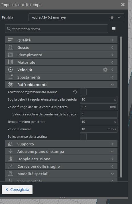

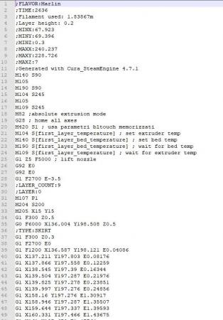

Lince Inviato 6 Ottobre 2020 Inviato 6 Ottobre 2020 Ciao a tutti ho notato oggi che la ventilazione rimane accesa anche se in Cura e' spenta. Avete idee di cosa stia succedendo? Allego il gcode Cita

Lince Inviato 7 Ottobre 2020 Autore Inviato 7 Ottobre 2020 Ho 2 ventole una estrusore e una piatto, quella del piatto rimane sempre accesa per tutta la durata della stampa anche se nel gcode è disabilitata. Guarda la foto che ho postato. Sto stampando asa, 245/90 Cita
