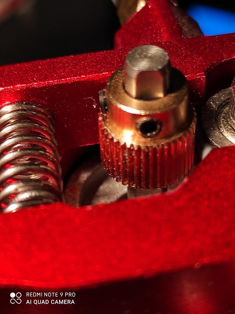

chipxx_MI Inviato 7 Ottobre 2020 Inviato 7 Ottobre 2020 Ciao, io utilizzo simplify3d original, attivando estrusione manuale il filamento di pla esce regolarmente ma quando lancio la stampa lo stepper dell'estrusore non si muove durante l'estrusione ma si muove soltatanto quando fa la ritrazione,movimento veloce indietro e avanti. Qualche idea? Cita

chipxx_MI Inviato 7 Ottobre 2020 Autore Inviato 7 Ottobre 2020 No è perfetto ho sempre fatto così. Ho provato anche con Cura stesso problema. Mostro 2 video: il primo estrudo manualmente e il secondo lancio una stampa. Nel secondo lo stepper si muove pianissimo e il risultato,ovviamente, è una bella sottoestrusione esponenziale... (: estrusione manuale.m4v lancio stampa.m4v Cita
Eddy72 Inviato 7 Ottobre 2020 Inviato 7 Ottobre 2020 Nel secondo video vedo un errore di montaggio, non sò se può essere la causa Ma i 2 grani della ruota godronata, uno deve appoggiare sulla parte piatta dell'albero del motore, e mi pare che nessuno dei 2 vada li Prova a sistemarlo e riprovare, anche se mi pare che giri bene Ciaoo Cita

chipxx_MI Inviato 7 Ottobre 2020 Autore Inviato 7 Ottobre 2020 2 ore fa, Bananafell3r dice: stavo per scrivere la stessa cosa.... Prova a ricalibrare gli step per mm e vedi cosa esce fuori... Già resettato la macchina e reimpostati. messo a posto i grani sull'albero ma stesso problema. Durante la stampa ho preso fra le dita il filo di pla e sentivo tante vibrazioni come se lo stepper perdesse i passi. Una volta mi era capitata la stessa cosa ed era un filo della vaschetta dello stepper che si era staccato( uscito dalla sede) ma adesso ho controllato ed è giusto.Poi una settimana fa avevo stampato un aggeggio per la finestra ed è andato bene finchè non mi è partito il termistore dell'hotend che ho messo a posto con l'aiuto di killrob. La domanda è: perchè in manuale gira bene e quando lancio la stampa è praticamente fermo? Per Marco67, i settaggi sono sempre quelli che ho usato per stampare una 70ina di oggetti,un profilo salvato con simplify. Mi sto rinscemunendo... Cita
