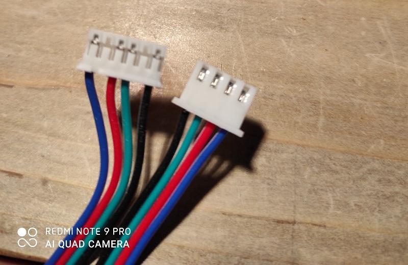

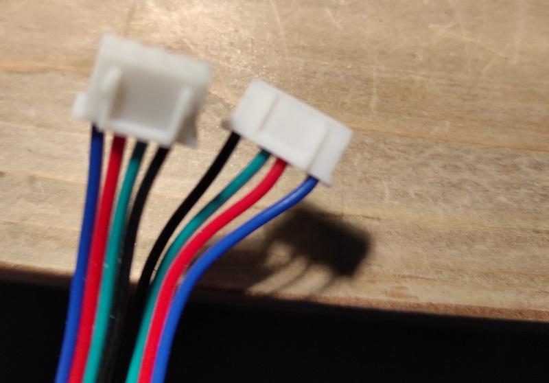

chipxx_MI Inviato 8 Ottobre 2020 Autore Condividi Inviato 8 Ottobre 2020 Certo il cavo lo cambio, il punto è che gli stepper della mia ender 3 pro hanno il connettore a vaschetta con 6 poli su amazon li vendono a 4 poli, giustamente 2 fasi, quindi vaschetta da 4,non va bene. Devo perderci un po di tempo... 🙂 Ho trovato questi, dovrebbero andare bene. https://www.amazon.it/UEETEK-motore-passo-passo-derivazione-HX2-54/dp/B073VKPD1Q/ref=sr_1_1?__mk_it_IT=ÅMÅŽÕÑ&dchild=1&keywords=ender+3+pro+cavo+motore+6+poli&qid=1602162952&sr=8-1 Una recensione dice: Utilizzati sulla Ender 3 pro per portare l'elettronica fuori dal box Ikea. Funzionano a patto di invertire i cavi centrali. Guardate come sono disposti gli originali Cita Link al commento Condividi su altri siti Altre opzioni di condivisione...
Killrob Inviato 8 Ottobre 2020 Condividi Inviato 8 Ottobre 2020 Io li ho comperati nel 2019 😄 esattamente questi da te linkati, e funzionano bene, al limite prima di cambiarlo controlla che le posizioni dei vari cavetti da un connettore all'altro, siano nelle stesse posizioni. Cita Link al commento Condividi su altri siti Altre opzioni di condivisione...
chipxx_MI Inviato 10 Ottobre 2020 Autore Condividi Inviato 10 Ottobre 2020 Non mi senbra che siano nella stessa posizione. L'ho montato e lo stepper non girarva,anzi, sentivo puzza di bruciato. Ho rimontato il vecchio e funziona bene. Il punto e se ci metto le mani per invertire i cavi lo scasso di sicuro... Cita Link al commento Condividi su altri siti Altre opzioni di condivisione...
