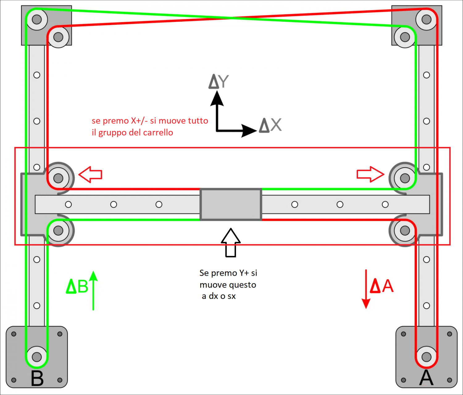

Killrob Inviato 7 Ottobre 2020 Inviato 7 Ottobre 2020 Allora... sto finendo di assemblare la corexy e sto facendo la prova dei motori, mi è sorto un dubbio ed una perplessità che non riesco a risolvere. Avendo la stampante fronte a me con i 2 motori che governano il carrello (come da immagine) ho collegato il cavo di X della SKR V1.4 al motore di sinistra (B) ed il cavo di Y al motore di desta (A), così come avevo fatto per la laser engraver, e quindi mi aspettavo che, muovendo Y+, tutto il gruppo della barra dove sta il carrello si muovesse avanti o indietro, invece si muove il carrello stesso dell'hotend da sinistra a destra, mentre premendo X+ mi aspettavo il movimento del solo carrello hotend invece si muove tutta la barra, in pratica l'inverso di come mi aspettavo facesse.. Ho messo su il Marlin 2.0.6.1 configurato, naturalmente, per corexy e quindi non capisco, ho anche fatto la prova a scambiare i cavi di X ed Y sulla scheda ma non cambia nulla i movimenti non sono quelli che mi aspetto. Dove sbaglio? Anche perchè, è vero che è un'altra scheda ed un altro firmware, ma sulla laser funziona proprio in quel modo. @FoNzY, @marcottt @Whitedavil @Carsco @Tomto @jagger75 @MAL1190 @invernomuto e tutti gli altri, mi date una dritta? Cita

Whitedavil Inviato 7 Ottobre 2020 Inviato 7 Ottobre 2020 Devi invertire uno dei due assi. È successo anche a me, perche la mia ha i motori dietro e andava al contrario. Anche la home la fa sbagliata. Deve farla verso di te, a sinistra. In marlin c'è proprio la voce. Sulle corexy il singolo motore sposta l'hotend a 45 gradi sul piatto. 3 Cita
Killrob Inviato 7 Ottobre 2020 Autore Inviato 7 Ottobre 2020 da quello che so quando i motori girano nelle stesso senso si muove il carrello dell'hotend, se i motori girano in senso opposto si muove tutta la barra. Cita
Killrob Inviato 7 Ottobre 2020 Autore Inviato 7 Ottobre 2020 Adesso, Whitedavil dice: Devi invertire uno dei due assi. È successo anche a me, perche la mia ha i motori dietro e andava al contrario. Anche la home la fa sbagliata. Deve farla verso di te, a sinistra. In marlin c'è proprio la voce. Sulle corexy il singolo motore sposta l'hotend a 45 gradi sul piatto. mi stai dicendo che devo invertire a specchio i cavi di uno dei 2 motori? ci stavo riflettendo in effetti Cita
Whitedavil Inviato 7 Ottobre 2020 Inviato 7 Ottobre 2020 Senza che ti rompi le palle, c'è proprio la voce INVERT X AXIS o una roba del genere. Ora non ho marlin sotto mano. In modo tale che il motore gira al contrario senza star li a perdere mezz'ora a spinare un mini connettore. 1 Cita
Whitedavil Inviato 7 Ottobre 2020 Inviato 7 Ottobre 2020 A bho, lo stavo cercando di compilare prima, ma non ho avuto tempo. Ora come ora ho la 2.0.6.1 e funziona bene. Cita
Carsco Inviato 7 Ottobre 2020 Inviato 7 Ottobre 2020 Analizzando meglio lo schema (mai visto una corexy) e' come il miscelatore a V degli aerei 🙂 Devi invertire un motore. Come e' piccolo il mondo... 1 Cita
