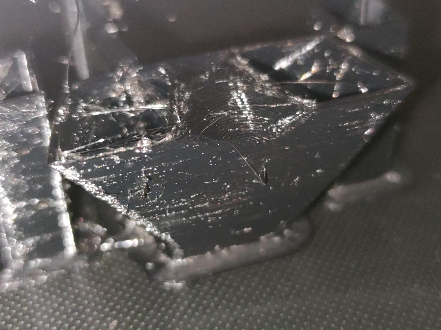

clastidius Inviato 8 Ottobre 2020 Autore Inviato 8 Ottobre 2020 Grazie dei preziosi consigli ragazzi, mi appresto a fare queste ulteriori modifiche e rivado in stampa, al momento posso dirvi che ho sceso la temperatura di stampa a 210 gradi e sembra che si sia leggermente arginato il problema, al momento sta stampando un convogliatore per ventole e sembrerebbe leggermente migliorato Cita
Whitedavil Inviato 8 Ottobre 2020 Inviato 8 Ottobre 2020 Il 08/10/2020 at 17:49, Killrob ha scritto: si ma... petg a 210°? Expand Il sunlu lo stampi bene ed esteticamente è anche bello, ma ha poca resistenza. Io il compromesso migliore l'ho trovato a 230. Cita
Carsco Inviato 8 Ottobre 2020 Inviato 8 Ottobre 2020 210 e' pochissimo per il PETG. Lo stampi, fa meno fili, ma e' fragile e non va bene. 1 Cita
clastidius Inviato 8 Ottobre 2020 Autore Inviato 8 Ottobre 2020 il venditore mi riporta nella sua scheda una temperatura di esercizio tra i 200 e i 220 gradi, dovrei alzare di più secondo voi? Cita
Carsco Inviato 8 Ottobre 2020 Inviato 8 Ottobre 2020 Si', ma te lo deve dire la temp tower, non uno di noi. Fanne una e vedi dove il pezzo ti viene meglio, ma soprattutto vedi dove inizia a diventare veramente duro alla rottura. Il PETG sotto una certa temperatura e' fragile e i layer non aderiscono bene uno sull'altro. 1 Cita
