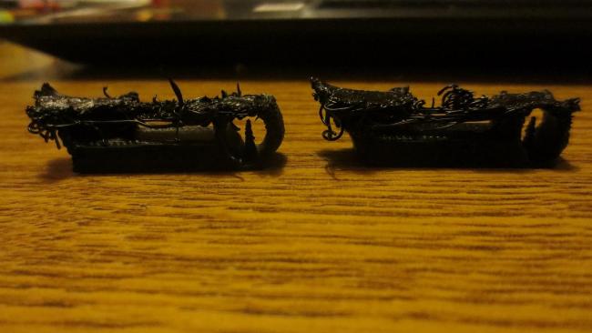

sto cercando di creare il profilo per un nuovo filamento, nello specifico l'ASA UV-729 della Treed Filaments, premetto che ho una stampante a camera chiusa. Purtroppo con risultati alquanto deludenti, sono partito da un preset per l'ABS che utilizzo normalmente con buoni risultati, ma non riesco proprio a capire dove sto sbagliando. Ho provato ad impostare le temperature dell'hotend da 235 a 265° con bed sia a 100 che 110° sempre a ventola spenta con le temperature più basse ho, come mi aspettavo, problemi di warping e distaccamento dal piatto mentre con temperature più alte questi sono i risultati che ottengo (vi allego foto delle prove a 255 e 265° con bed a 110°). Dove sbaglio?
Perche' invece di stampare un oggetto complesso non parti dalle basi di test, cioe' un thin wall, poi una tower temp e magari un test stringing.
Quando ottieni buoni risultati poi vai avanti.
I miei miseri 2 cent.

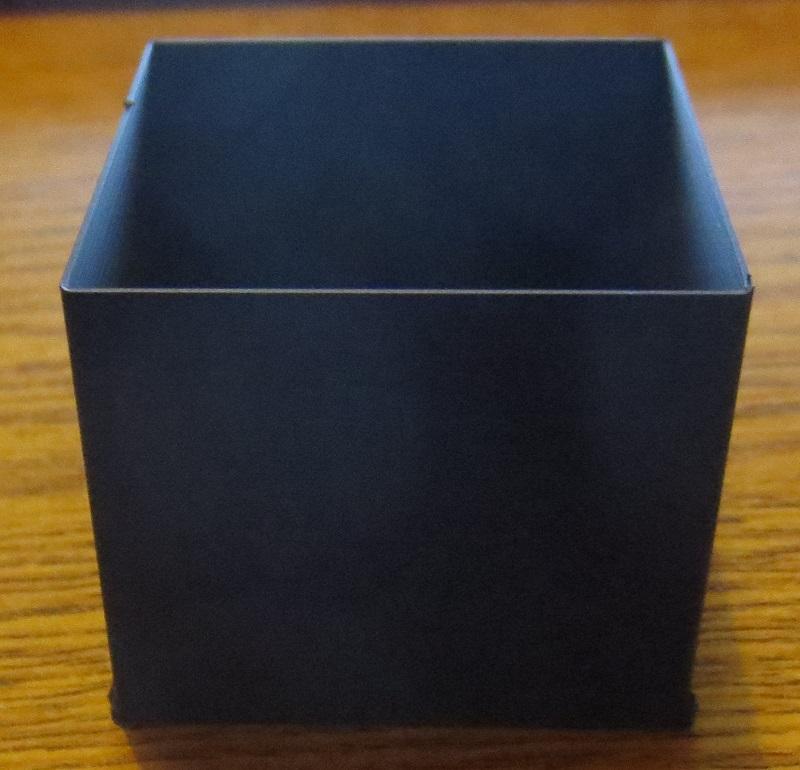

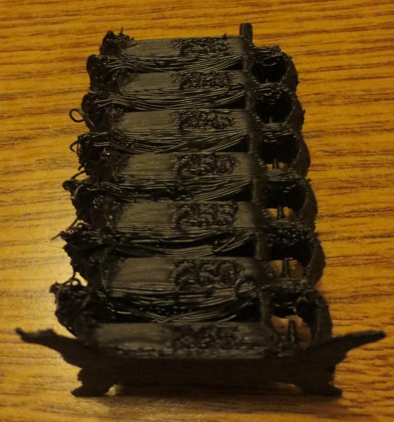

ho seguito il vostro consiglio ed ho fatto un thin wall test, e dopo aver ottenuto un risultato pressoché perfetto sono passato alla temp tower e qui la sorpresa il risultato che ne ho ottenuto è disastroso...
perchè mi salta fuori sta roba?! eppure le pareti del thin wall test oltre ad essere di spessore perfetto mi escono bene, non come in questo agglomerato di plastica fusa...
Potresti postare la modalita' in cui hai fatto questo "test"?
24 minuti fa, Belvis dice:
La vera domanda e' "perche' non ti sei fermato subito!" 🙂 prima che prenda vita e ti mangi.
Sicuro hai inserito il diametro giusto del nozzle nel programma?

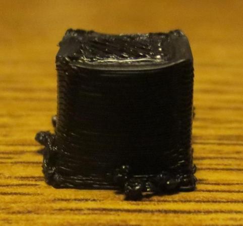

Un cubetto 10x10 lo riesci a stampare bene?

ecco la foto del cubo del thin wall test:
ho provato anche a stampare un cubo 10X10X10mm ma il risultato è veramente orripilante...
eppure i settaggi sono identici come è identica la temperatura di stampa (245° come consigliato dal produttore..) non riesco a capire...
Perche' non provi, per esempio, a partire da un profilo pulito e pian piano arriviamo al bandolo della matassa?
Scegli il piu' fesso dei profili standard e imposta solo la temperatura del piatto a 100° e del filamento a 240°.
Tutto il resto standard.
