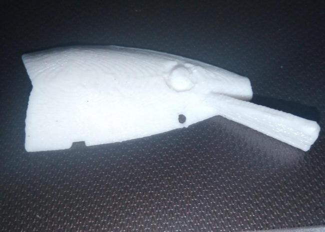

akita Inviato 11 Ottobre 2020 Condividi Inviato 11 Ottobre 2020 Ciao ragazzi, come da foto allegata, ho stampato con tipi diversi di PLA un'esca artificiale. avevo, a seconda del tipo, velocita e temperature diverse. la stampa è molto bella e perfetta... ma SEMPRE il dettaglio dell'occhio e della branchia vengono da schifo... non sono dettagliati... per darvi una idea l'occhio ha un dimetro di 4mm Avete qualche suggerimento? Cita Link al commento Condividi su altri siti Altre opzioni di condivisione...

Killrob Inviato 11 Ottobre 2020 Condividi Inviato 11 Ottobre 2020 rallenta falla a 35mms Cita Link al commento Condividi su altri siti Altre opzioni di condivisione...
akita Inviato 11 Ottobre 2020 Autore Condividi Inviato 11 Ottobre 2020 okkei, in settimana provo. Grazie Cita Link al commento Condividi su altri siti Altre opzioni di condivisione...

marcottt Inviato 12 Ottobre 2020 Condividi Inviato 12 Ottobre 2020 Considera che comunque quella è una stampa un po' balorda per una fdm perché le fdm soffrono i dettagli e le stampe concave.... Quello è un dettaglio in un punto concavo....[emoji23]Se l'occhio (la parte che esce dal "bianco" dell'occhio stesso) è 4mm non è così piccolo... Però se invece ti riferisci all'esterno allora l'occhio sarà 2mm e diventa più complicato... Anycubic kossel linear plus,Inviato utilizzando Tapatalk 1 Cita Link al commento Condividi su altri siti Altre opzioni di condivisione...

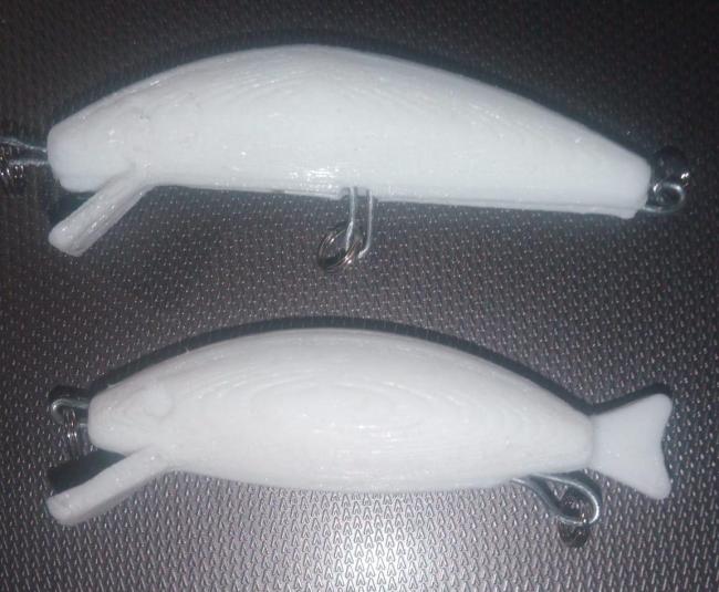

akita Inviato 12 Ottobre 2020 Autore Condividi Inviato 12 Ottobre 2020 Ho rallentato come dice kill, e i risultati sono migliorati, devo solo modificare leggermente il dsegno. scusa la mia ignoranza... cosa significa fdm? (fabbricato da me? ) :o nella prima foto il minnow con l'occhio praticamente formato, nella seconda quelli stampati ieri. Grazie raga, siete stati molto utili. (tenete presente che poi vanno cartavetrati, passati con l'acetone e verniciati) roby Cita Link al commento Condividi su altri siti Altre opzioni di condivisione...
Carsco Inviato 12 Ottobre 2020 Condividi Inviato 12 Ottobre 2020 E' in PLA? Sei sicuro che la ventola soffi nel punto giusto? Ho visto che hai costruito un accrocchio per soffiare con altre ventole, magari stai soffiando nel punto sbagliato, o non a sufficienza. Inoltre sembri grasso: hai provato a fare un thin wall test? 2 Cita Link al commento Condividi su altri siti Altre opzioni di condivisione...
