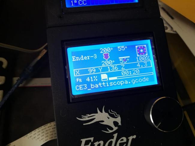

architect Inviato 12 Ottobre 2020 Autore Inviato 12 Ottobre 2020 Per modificare la velocità basta ruotare il potenziometro, comunque il potenziometro l'ho già sostituito ma il problema perdura. Per chiarezza allego foto dove in quel momento la velocità era scesa al 41% Cita
FoNzY Inviato 12 Ottobre 2020 Inviato 12 Ottobre 2020 Il 12/10/2020 at 12:56, architect ha scritto: Per modificare la velocità basta ruotare il potenziometro, comunque il potenziometro l'ho già sostituito ma il problema perdura. Expand allora è come pensavo, il pot impazzito e la velocita' che cambia sono solo la manifestazione di un problema che è da un altra parta... io dico...1.4 turbo! Cita
