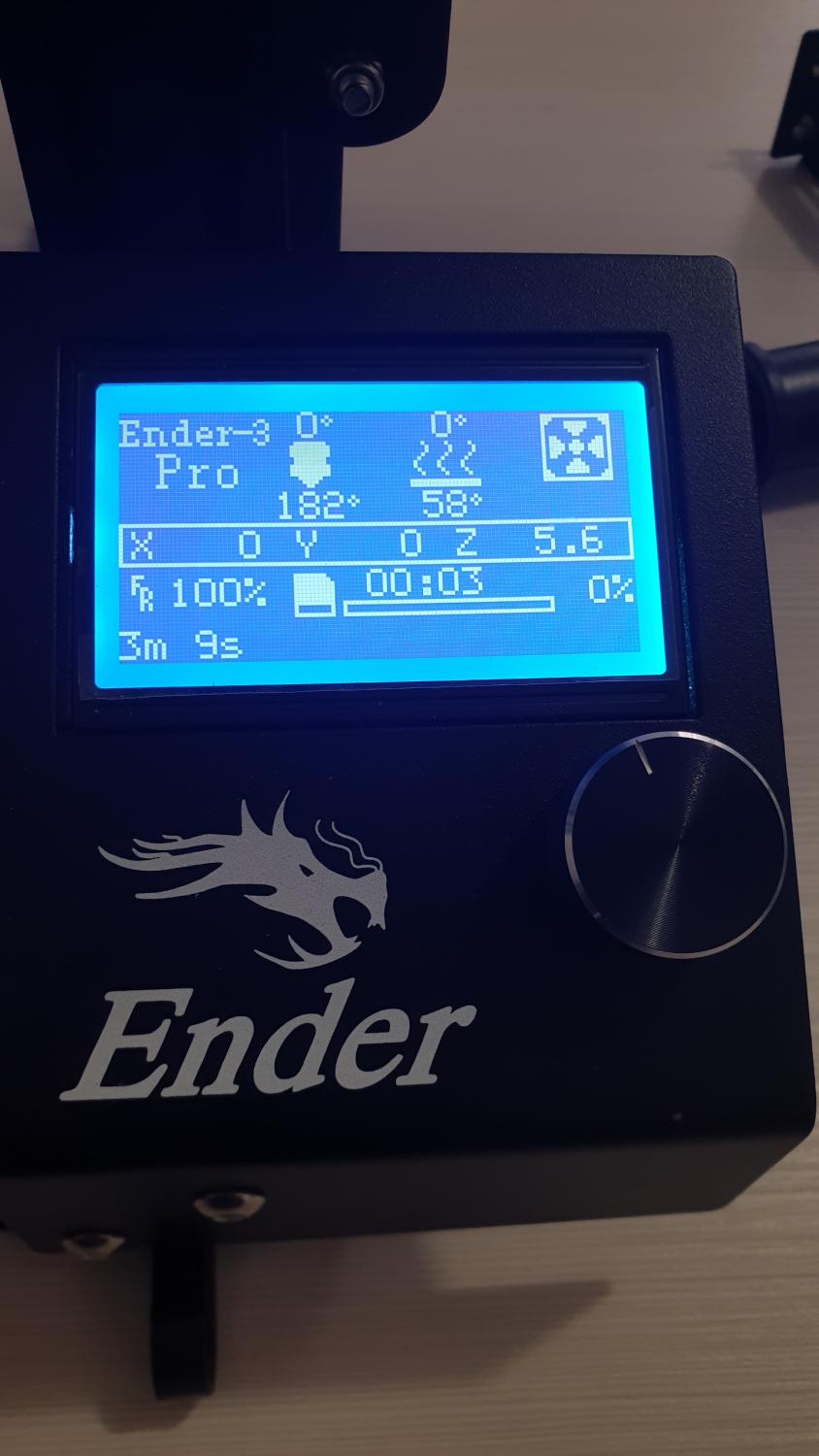

Di! Inviato 14 Ottobre 2020 Autore Inviato 14 Ottobre 2020 13 ore fa, MAL1190 dice: Se il problema ha iniziato a presentarsi dopo che hai cambiato il motore allora darei la colpa a quello.. è originale creality? Se non hai messo mano al FW e gira al contrario ( ammesso che non hai manomesso il connettore bianco che si inserisce al motore,se lo hai forzato o tagliato potrebbe aver perso l'unidirezionalità dell inserimento) devi controllare i poli del motore stesso... c è un video di Dazero dove monta il doppio estrusore che lo spiega bene come controllare... cercalo su youtube Il motore è compatibile nn originale ender... in ogni modo anche girando.. non va lassa x su cui è attaccato l'hoptand.. I cavi sono attaccati come da manuale... Ho rimontato il motore originale..lasse x si muove mettendo i cavi al loro posto ma quando sta per estendere mi appare questo.. Cita
MAL1190 Inviato 14 Ottobre 2020 Inviato 14 Ottobre 2020 24 minuti fa, Di! dice: in ogni modo anche girando cosa? i cavi come ti avevo chiesto di provare? 24 minuti fa, Di! dice: non va lassa x su cui è attaccato l'hoptand quindi se inverti i cavi di X con E va E ma non X? 24 minuti fa, Di! dice: Ho rimontato il motore originale..lasse x si muove mettendo i cavi al loro posto ma quando sta per estendere mi appare questo.. non può estrudere se hai la temperatura dell'hotend a 0°C, e secondo me c'è qualcosa che non va nell'elettronica o nei cavi elettrici, se tu hai impostato 0°C come si vede in foto perchè la temperatura che misura è 182°C per il nozzle e 58°C per il bed? 1 Cita
Di! Inviato 14 Ottobre 2020 Autore Inviato 14 Ottobre 2020 39 minuti fa, MAL1190 dice: cosa? i cavi come ti avevo chiesto di provare? quindi se inverti i cavi di X con E va E ma non X? non può estrudere se hai la temperatura dell'hotend a 0°C, e secondo me c'è qualcosa che non va nell'elettronica o nei cavi elettrici, se tu hai impostato 0°C come si vede in foto perchè la temperatura che misura è 182°C per il nozzle e 58°C per il bed? I valori che hai visto sono così perché la stampante si è fermata e si stava riscaldando.. ho visto che rimontando il motore originale.. fa fatica a girare nn capisco perché... Cita
MAL1190 Inviato 14 Ottobre 2020 Inviato 14 Ottobre 2020 allora facciamo un passo alla volta. collega tutto come deve essere collegato, NON infili il filamento dentro all'estrusore in modo che il motore giri a vuoto. riscaldi il nozzle a 200°C e quando arriva a temperatura dai un comando muovi E di 10mm e ci dici cosa fa. un video sarebbe ottimale 1 Cita
