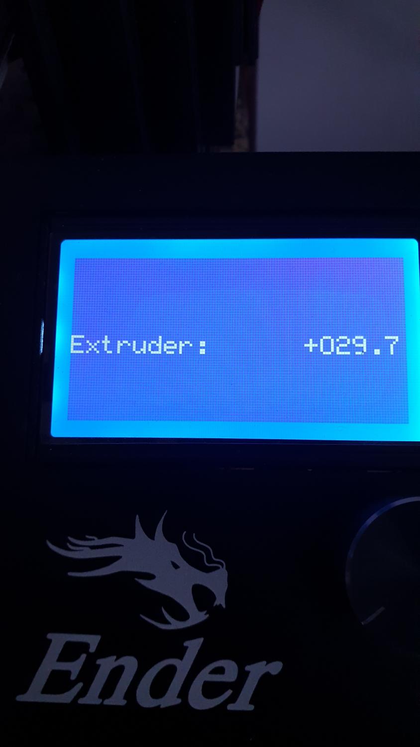

MAL1190 Inviato 15 Ottobre 2020 Inviato 15 Ottobre 2020 1 ora fa, Di! dice: Prima hai parlato di:"...mm/s che è impostato a FW.." cosa sono e dove li vedo? Magari devo cambiare qualcosa li... sono i valori della velocità alla quale i motori girano, espressa in mm/s ( millimetri al secondo ), sono scritti nel FW della stampante e, se non lo hai mai fatto è meglio lasciarli così come sono, perchè quelli impostati dalla casa madre sono quelli ottimali per i motori che monti. escludo che tu debba andare a cambiare questi parametri nel FW, per il semplice motivo che come ci hai detto non hai fatto nessuna modifica a livello software! Cita
Di! Inviato 15 Ottobre 2020 Autore Inviato 15 Ottobre 2020 Ho lasciato i collegamenti come ti ho scritto prima invertendoli anche sulla scheda madre.. nozzle sempre 215° 20201015_145517.mp4 Non riesco a caricare il video comunque ... estrusore collegato con il cavo x gira molto piano... Cita
MAL1190 Inviato 15 Ottobre 2020 Inviato 15 Ottobre 2020 8 minuti fa, Di! dice: Non riesco a caricare il video comunque ... estrusore collegato con il cavo x gira molto piano... il video si vede, X si muove bene anche collegato con il cavo di E quindi il cavo di E è ok sarebbe opportuno un video che si veda che muovi E visto che il problema è li! 1 minuto fa, Killrob dice: Quello deve girare piano, é normale è come dice @Killrob, deve girare piano ma soprattutto gira dalla parte corretta? 1 Cita
Di! Inviato 15 Ottobre 2020 Autore Inviato 15 Ottobre 2020 20201015_152246.mp4 20201015_152413.mp4 20201015_152413.mp4 20201015_152413.mp4 20201015_152246.mp4 20201015_152246.mp4 20201015_152413.mp4 20201015_152413.mp4 20201015_152246.mp4 20201015_152413.mp4 Dalla parte corretta gira... ma piano ... Cita
MAL1190 Inviato 15 Ottobre 2020 Inviato 15 Ottobre 2020 la velocità a cui gira è corretta. adesso per quanto mi riguarda abbiamo escluso tutti i vari problemi elettrici o di motore, per fare la prova del 9 torna a collegare tutto come originale sia dentro la SM, sia sui motori e riprova. dovresti avere lo stesso risultato degli ultimi video ( quindi sia per X che per E ) se così è, come credo, prima di tutto stacca il PTFE dall'inizio del bowden e fai un test step/mm di E, per vedere un po' come siamo messi io in ogni caso opto per un'ostruzione a valle dell'estrusore ( hotend prima incriminata ) 1 Cita
Killrob Inviato 15 Ottobre 2020 Inviato 15 Ottobre 2020 25 minuti fa, MAL1190 dice: la velocità a cui gira è corretta. adesso per quanto mi riguarda abbiamo escluso tutti i vari problemi elettrici o di motore, per fare la prova del 9 torna a collegare tutto come originale sia dentro la SM, sia sui motori e riprova. dovresti avere lo stesso risultato degli ultimi video ( quindi sia per X che per E ) se così è, come credo, prima di tutto stacca il PTFE dall'inizio del bowden e fai un test step/mm di E, per vedere un po' come siamo messi io in ogni caso opto per un'ostruzione a valle dell'estrusore ( hotend prima incriminata ) Sono d'accordo. 1 Cita
Di! Inviato 15 Ottobre 2020 Autore Inviato 15 Ottobre 2020 9 ore fa, MAL1190 dice: 37 minuti fa, MAL1190 dice: la velocità a cui gira è corretta. adesso per quanto mi riguarda abbiamo escluso tutti i vari problemi elettrici o di motore, per fare la prova del 9 torna a collegare tutto come originale sia dentro la SM, sia sui motori e riprova. dovresti avere lo stesso risultato degli ultimi video ( quindi sia per X che per E ) se così è, come credo, prima di tutto stacca il PTFE dall'inizio del bowden e fai un test step/mm di E, per vedere un po' come siamo messi io in ogni caso opto per un'ostruzione a valle dell'estrusore ( hotend prima incriminata ) @MAL1190 ok... rimetto tutto apposto come all'inizio.... mi devi spiegare come fare il test step/mm di E Cita
MAL1190 Inviato 15 Ottobre 2020 Inviato 15 Ottobre 2020 guarda questo... https://help3d.it/step-x-mm-la-guida-definitiva/ ( ti consiglio di salvare il canale perchè ti torna molto utile per mille cose collegate alla stampa 3d ) il video è spiegato benissimo, fai prima a guardarlo piuttosto che io te lo scriva, se quando lo hai guardato hai dubbi siamo qui! Cita
