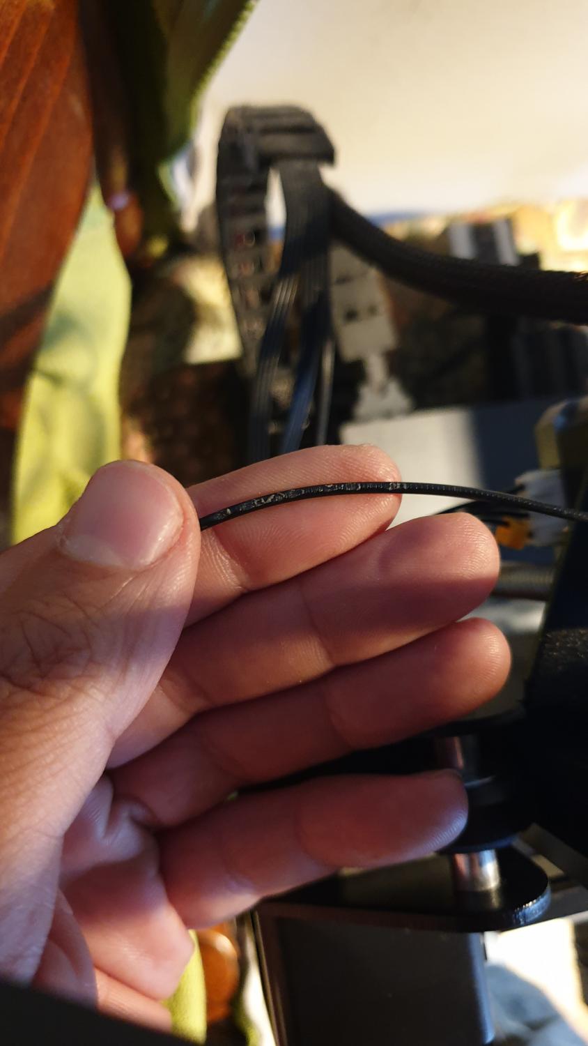

Di! Inviato 15 Ottobre 2020 Autore Inviato 15 Ottobre 2020 Possibile che possa essere anche questo... il filamento ha le dentature.... forse troppo stretto ... comq guardo il video e vi dici grazie ancora....vedi foto... Cita

MAL1190 Inviato 15 Ottobre 2020 Inviato 15 Ottobre 2020 Quelli non sono i valori degli step/mm sono i valoro della velocità ( quelli di cui parlavamo stamattina! ) ma avresti dovuto lasciare i valori che hai trovato! 1 ora fa, Di! dice: Per ripristinare i settaggi originari della stampante cosa si deve fare Non vorrei dire una cavolata perché vado a memoria,non ho la stampante sotto mano, ma devi trovare load settings dentro a prepare... 1 ora fa, Di! dice: Possibile che possa essere anche questo... il filamento ha le dentature.... forse troppo stretto ... No non credo che sia la causa ma la conseguenza! Se come immagino hai l'hotend ostruito il filamento non scorre, quindi la ruota godronata ( quella color ottone ) lo scava e lo raspa... Stanotte se non hai di nulla meglio da fare smonta l hotend e riempici di foto... e puliscilo!! Vedrai che il problema è li! Cita
