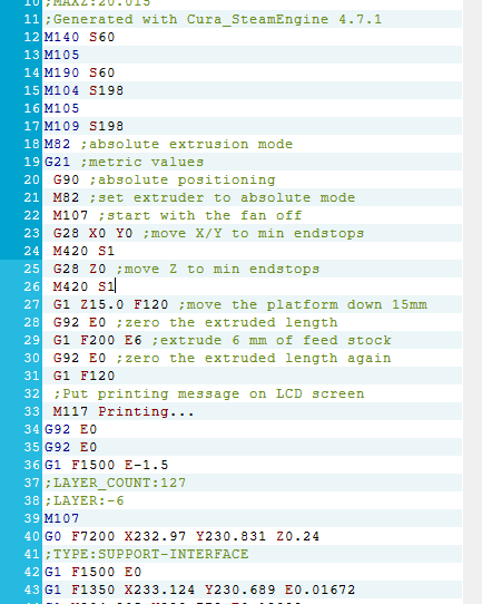

  Il 12/10/2020 at 20:21, Matte ha scritto:
Ho provato ad inserirlo dopo il G28 (ho eliminato il G29) ma non sembra cambiare la situazione... non fa movimenti diversi ad inizio stampa (oltre ovviamente a non rifare il mesh leveling visto che ho tirato via il G29)..
Expand
rifai il mesh levelling ad ogni stampa? ed in quanti punti?
dovrebbe somigliare  a questo lo start gcode:
