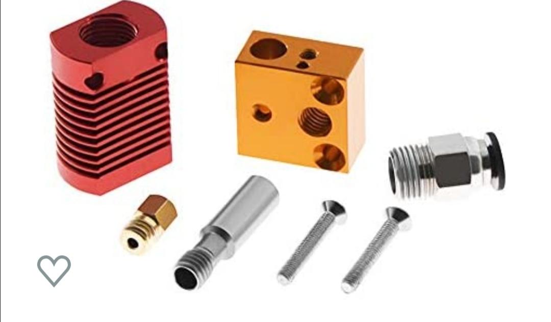

Farixxx Inviato 14 Ottobre 2020 Autore Inviato 14 Ottobre 2020 3 ore fa, Farixxx dice: Ho smontato tutto il sistema hot end e ho constatato che è tutto pulito.. In tutto ciò pensavo se poteva essere il poco spazio tra ugello e piano di stampa a far succedere tutto ciò, perché fin ad ora ho sempre stampato particolare piccoli e nn ho mai avuto problemi, questo problema è nato quando ho provato a stampare un particolare grande... Può essere che su un lato del piano di stampa lo spazio tra ugello e piatto sia poco e di conseguenza il filo nn riesca ad uscire e provoca questo blocco? Cita

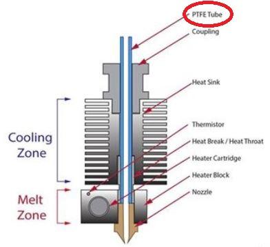

FoNzY Inviato 14 Ottobre 2020 Inviato 14 Ottobre 2020 4 ore fa, Farixxx dice: Ho provato a sostituire il nozzle ma non è cambiato nulla non devi cambiare l'ugello devi controllare che ci sia il tubo all'interno dell'hot end il tubo "blu" nella foto deve essere presente ma spesso dimenticano di metterlo 1 Cita
Farixxx Inviato 14 Ottobre 2020 Autore Inviato 14 Ottobre 2020 Il mio sistema hot end non è così ma cm in foto... 19 minuti fa, FoNzY dice: non devi cambiare l'ugello devi controllare che ci sia il tubo all'interno dell'hot end il tubo "blu" nella foto deve essere presente ma spesso dimenticano di metterlo Quindi il mio tubo ptfe arriva fino al pezzo rosso e non fin all ugello Cita
Killrob Inviato 14 Ottobre 2020 Inviato 14 Ottobre 2020 1 ora fa, Farixxx dice: Il mio sistema hot end non è così ma cm in foto... Quindi il mio tubo ptfe arriva fino al pezzo rosso e non fin all ugello No il tubo arriva fino al l'ugello e ci deve arrivare perfettamente dritto, quindi occhio a come lo tagli, se ti viene leggermente a fetta di salame sei fregato. Io ho il tuo stesso hotend su 2 stampanti e questi problemi non li ho mai avuto, una volta capito come si smonta, si pulisce e si rimonta. Cita

Farixxx Inviato 14 Ottobre 2020 Autore Inviato 14 Ottobre 2020 10 ore fa, Killrob dice: No il tubo arriva fino al l'ugello e ci deve arrivare perfettamente dritto, quindi occhio a come lo tagli, se ti viene leggermente a fetta di salame sei fregato. Io ho il tuo stesso hotend su 2 stampanti e questi problemi non li ho mai avuto, una volta capito come si smonta, si pulisce e si rimonta. Tagliato bene il tubo, dato una pulitina a tutto il sistema hot end ed ora la stampa procede bene... Ti ringrazio per i consigli Cita
