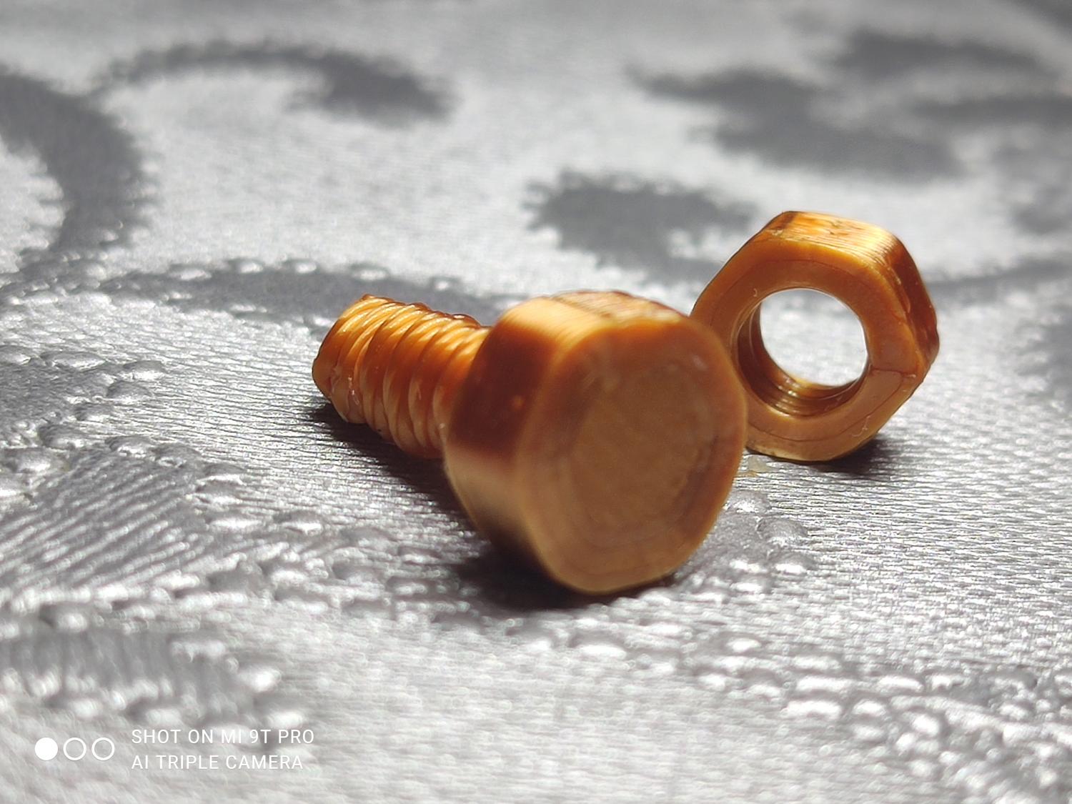

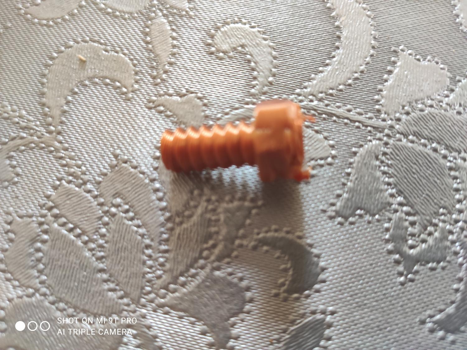

Salve a tutti, da pochi giorni ho acquistato una Flying bear Ghost 5, finito il filamento di PLA in dotazione ho inserito un SILK PLA il quale non si attacca al piatto...(oggi l'umidità è al 72% non so se può essere utile come informazione)... qualche consiglio?
Come in foto sopra viene bene, ma dalla parte che aderisce al piatto viene male

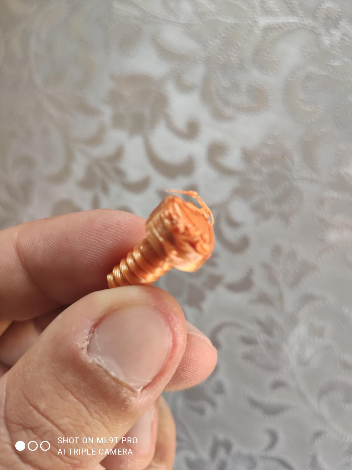

Ora.... senza altri parametri è complicato dirti cosa non va, se ci dici anche marca del PLA velocità di stampa, temperature piatto e nozzle....
Si sembra che hai un primo layer terribile.... Hai fatto livellamento? Puoi fare una stampa e verificare o mettere foto del solo primo layer finito?

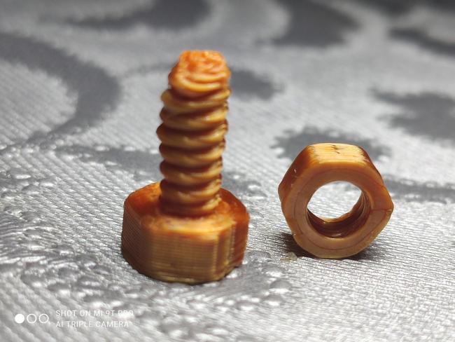

Seguendo i vostri consigli ho ricalibrato il piatto ed ha stampato meglio
