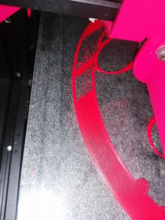

Il piatto è ben calibrato? È strano che faccia i bordi ma non il riempimento... se fai l anteprima di slicer cosa vedi in quel punto?
Inoltre metti indicazioni di stampante, materiale, temperature ecc...

È da un paio di giorni che mi presenta questo problema ho provato a ricalibrare il piatto ma in quella zona è come se il materiale faccia fatica ad uscire

Hai notato se quando stampi in quella zona senti il famoso tac-tac del nozzle che è troppo schiacciato?
Se il problema succede solo in quella zona del piatto può essere che non sia più perfettamente planare.. se il piatto si può rimuovere, toglilo ruotalo mantenendo la parte che ora usi per stampare in alto ma spostando la parte "problematica" in un altra zona di stampa e rimettilo.. poi privi a stampare, in questo modo sposti la zona incriminata in un altro punto.. se è un problema di piatto non planare troverai questo difetto in un altra parte della stampa...
Spero di essermi spiegato!
