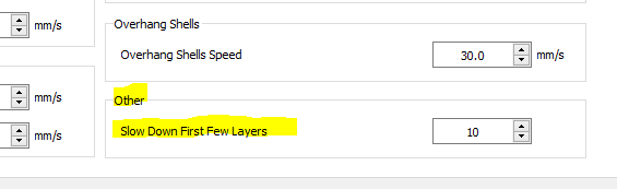

MAL1190 Inviato 21 Ottobre 2020 Autore Inviato 21 Ottobre 2020 Il 20/10/2020 at 10:12, Killrob ha scritto: È più facile che warpi un oggetto pieno Expand Azz.. allora il mio entusiasmo svanirà la prima volta che stampo la famosa saponetta! 🤔 Quindi cosa consigli per risolvere il warping su un pezzi pieno? Tanta brim? Raft? Velocità di stampa più lenta? Non mi dire ASA però @Killrob 😂 ho una bobina da 1kg di ABS e mi scoccia buttarlo.. Cita
marcottt Inviato 21 Ottobre 2020 Inviato 21 Ottobre 2020 asa 🙂 stampante chiusa tanto brim lento o un mix di quanto sopra..... 1 Cita
Killrob Inviato 21 Ottobre 2020 Inviato 21 Ottobre 2020 Il 21/10/2020 at 15:36, MAL1190 ha scritto: Azz.. allora il mio entusiasmo svanirà la prima volta che stampo la famosa saponetta! 🤔 Quindi cosa consigli per risolvere il warping su un pezzi pieno? Tanta brim? Raft? Velocità di stampa più lenta? Non mi dire ASA però @Killrob 😂 ho una bobina da 1kg di ABS e mi scoccia buttarlo.. Expand almeno 20/25 linee di brim e stampa molto lenta, almeno per i primi 5/10 layers 1 1 Cita

MAL1190 Inviato 22 Ottobre 2020 Autore Inviato 22 Ottobre 2020 Il 21/10/2020 at 16:29, Killrob ha scritto: almeno 20/25 linee di brim e stampa molto lenta, almeno per i primi 5/10 layers Expand come si fa in ideamaker ad impostare velocità diverse per un certo numero di layer? c'è quella del primo layer ma non trovo altro... Cita
Killrob Inviato 22 Ottobre 2020 Inviato 22 Ottobre 2020 Il 22/10/2020 at 07:05, MAL1190 ha scritto: come si fa in ideamaker ad impostare velocità diverse per un certo numero di layer? c'è quella del primo layer ma non trovo altro... Expand Lo devo ancora studiare ideamaker, non lo so Cita
MAL1190 Inviato 22 Ottobre 2020 Autore Inviato 22 Ottobre 2020 Il 22/10/2020 at 07:05, MAL1190 ha scritto: come si fa in ideamaker ad impostare velocità diverse per un certo numero di layer? Expand se a qualcuno può interessare ho trovato una soluzione, forse non la migliore ma funzionale, nella tab. speed in basso a destra c'è "other" (altro ) con un valore accanto. se questo valore è diverso da 0 la stampante fa un numero di layer, escluso il primo, più lenti andando ad incrementare la velocità. per il pezzo che devo stampare io ho visto dall'anteprima di slicing che con un valore di 20 mi fa i primi 10-15 layer alla stessa velocità del primo. magari è solo un escamotage ma penso possa funzionare! 1 Cita
MAL1190 Inviato 24 Ottobre 2020 Autore Inviato 24 Ottobre 2020 Aggiornamenti, ho scoperto come si fa a definire un certo numero di layer ad una determinata velocità, vi deve andare a creare un modificatore di velocità per una certa altezza di Z tramite il tab modificatori ( grazie a Piraz di Help3D ) Poi ho stampato la mia famosa saponetta, risultato veramente bellissimo!! Non si è minimamente warpata ne deformata, è rimasta incollata al bed che è una meraviglia!! Per ottenere questo ho sostituito il vetro della creality ( nero microforato) con un classico borosilicato, credo che sia più indicato perché tutti quei microfori che si sentono anche al tatto facciano peggiorare l'adesione.. Quindi vetro lisco, lacca, 20 loop di brim velocità di stampa di 10mm/s per 3 mm di altezza poi 30mm/s temperatura 245°C e 90°C di bed L'unico appunto è che alcuni layer sembrano fragili, che si delaminano.. forse devo alzare la temperatura di estrusione? Cita
