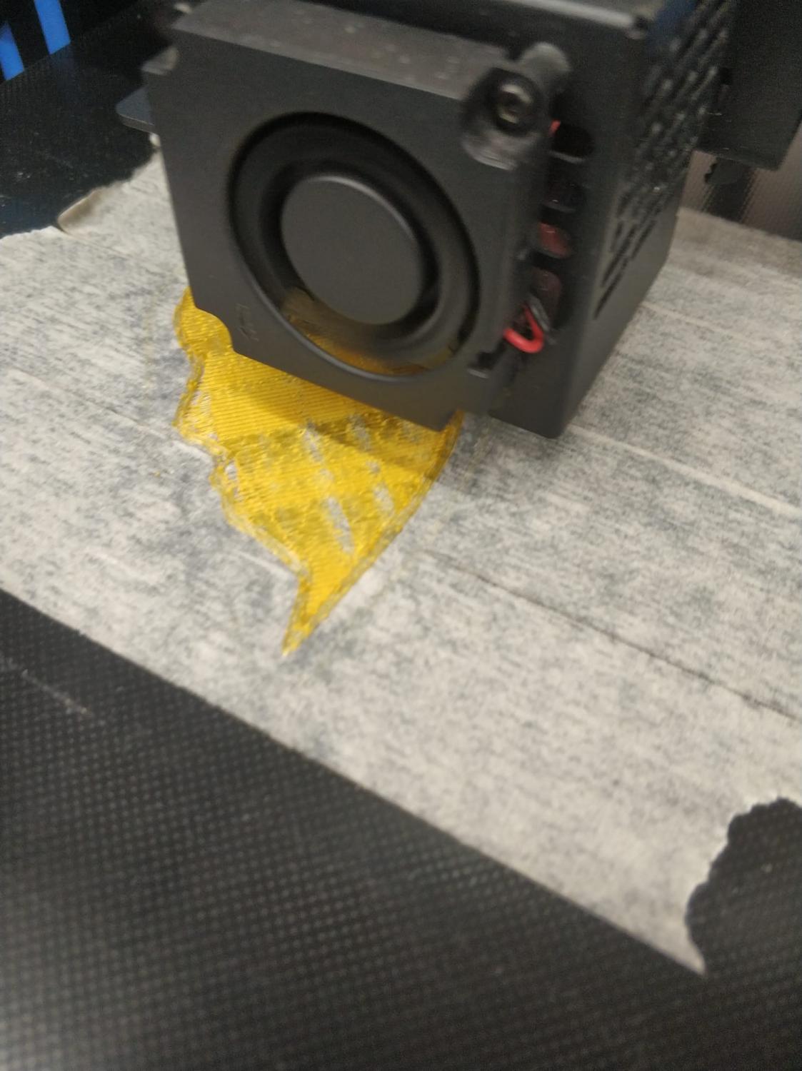

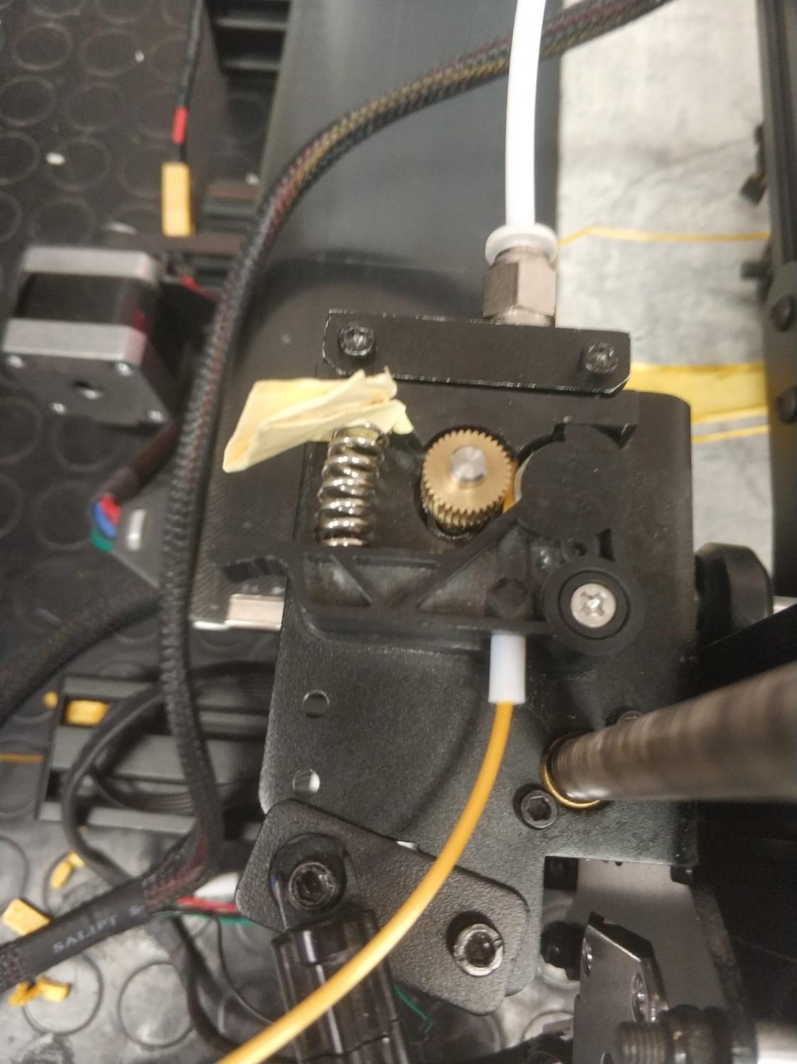

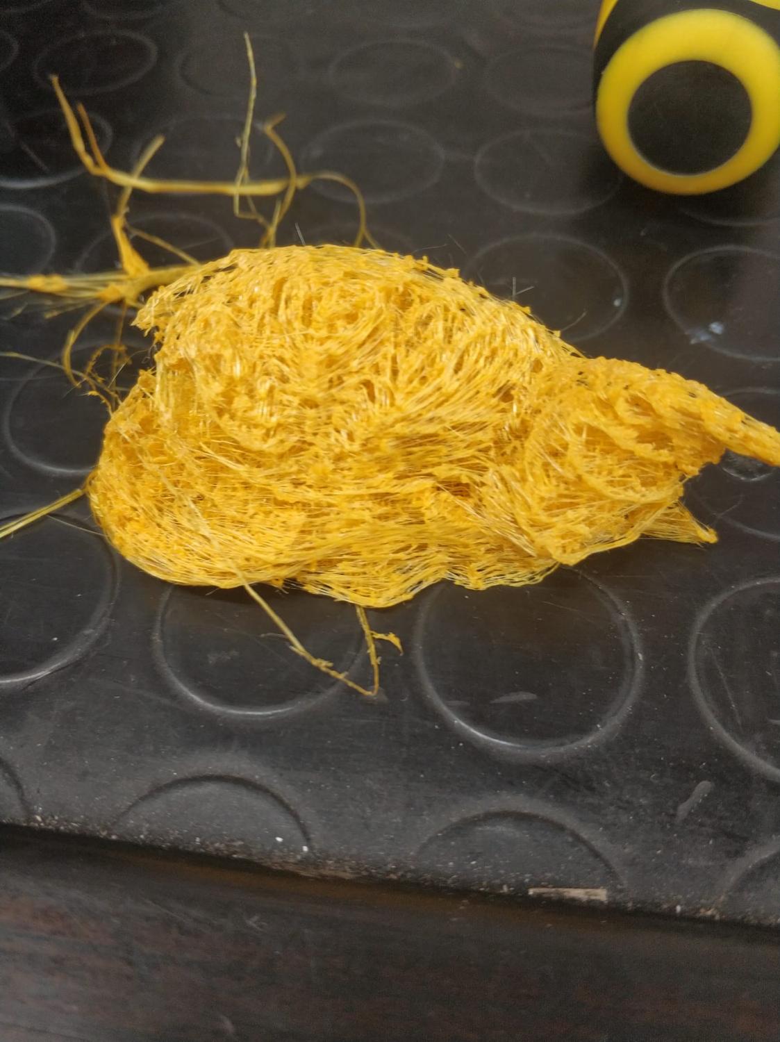

Ciao a tutti, sto letteralmente impazzendo gli ultimi mesi, in quanto la mia geeetech a10 non riesce più a stampare adeguatamente,
il problema come potete vedere nelle foto è l'estrusione parziale del Pla, premetto che stampo sempre con le stesse impostazioni ed non ho mai avuto problemi,
inoltre ho cambiato l'intero gruppo hot end, ugelli, pla, e pulizia della puleggia.
Non riesco davvero a venirne a capo.
Allego foto
in attesa di qualche consiglio utile vi ringrazio anticipatamente.
Grazie mille

Trovato il problema... lo spingifilo, ho fatto un pò di spessore per far aderire il pla alla puleggia dentata, sicuramente devo cambiare la molla o tutto il gruppo, intanto ho risolto cosi per piccole stampe, anche se per stampe più lunghe tipo 10-12 h si allenta nuovamente.
