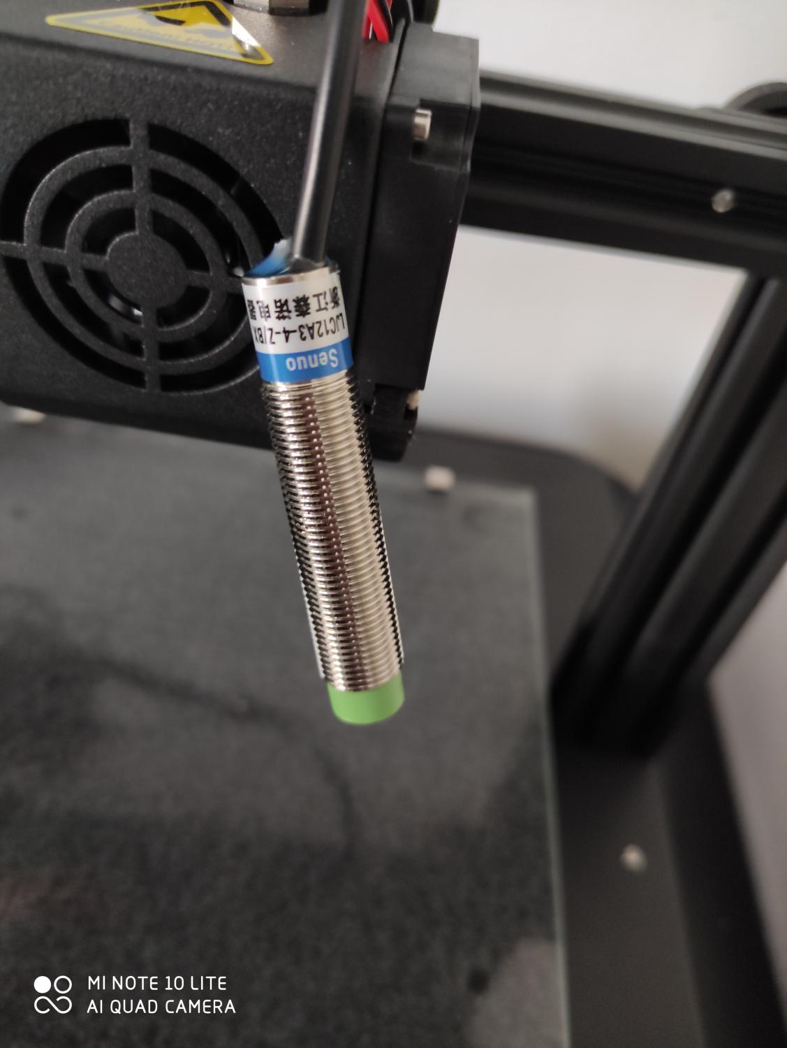

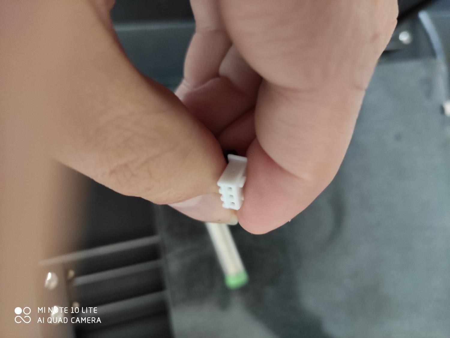

Licq Inviato 20 Ottobre 2020 Condividi Inviato 20 Ottobre 2020 Ciao a tutti ragazzi, ho un problema che non riesco a risolto da un po' di tempo. Possiedo una Anet ET4-Pro quella con l'auto livellamento. Puntualmente mentre lanciavo lo zero , la X e la Y vanno a fine corsa, mentre la Z crasha sul piatto. Ho provato a ordinare ella geetech, ho fatto una prova usando la mano (nn era ancora fissato all'estrusore) e funzionava.Purtroppo il cavo del sensore compatibile era più corto....allora ho dovuto fare una giunzione dei fili.Dopo di che, una volta rimontato, ha ripreso a sbattere sul piatto.il problema è il collegamento o il connettore? O potrebbe essere altro?Non riesco a risolvere... Cita Link al commento Condividi su altri siti Altre opzioni di condivisione...
FoNzY Inviato 20 Ottobre 2020 Condividi Inviato 20 Ottobre 2020 21 minuti fa, Licq dice: il problema è il collegamento o il connettore? ma come possiamo rispondere a questa domanda? che ne sappiamo di come hai collegato i cavi? i sensori di prossimita' sono poco accurati quindi forse non è il collegamento...se metti sotto la mano adesso la rileva?se la risposta è no allora lo hai montato male Cita Link al commento Condividi su altri siti Altre opzioni di condivisione...
marcottt Inviato 21 Ottobre 2020 Condividi Inviato 21 Ottobre 2020 C'è un comando marlin x testare il sensore. Non lo ricordo ma se cerchi lo puoi usare. Inviato dal mio tablet utilizzando Tapatalk Cita Link al commento Condividi su altri siti Altre opzioni di condivisione...
Licq Inviato 21 Ottobre 2020 Autore Condividi Inviato 21 Ottobre 2020 Si scusate ho dato pochi dettagli. In buona sostanza prima di giuntare i fili funzionava ma ora non funziona più. La giunzione l'ho fatta tagliando e spellando i due cavi e dopo averli intrecciati ho messo nastro isolante. La cosa strana è che se metto la mano la luce rossa che rileva la mano si accende ma la discesa dell'estrusore nn si ferma Cita Link al commento Condividi su altri siti Altre opzioni di condivisione...
FoNzY Inviato 21 Ottobre 2020 Condividi Inviato 21 Ottobre 2020 1 ora fa, Licq dice: e spellando i due cavi i cavi devono essere 3...+,-,segnale 1 Cita Link al commento Condividi su altri siti Altre opzioni di condivisione...
invernomuto Inviato 21 Ottobre 2020 Condividi Inviato 21 Ottobre 2020 1 ora fa, Licq dice: La giunzione l'ho fatta tagliando e spellando i due cavi e dopo averli intrecciati ho messo nastro isolante. Ma non sarebbe meglio saldare + guaina termorestringente? 1 ora fa, Licq dice: La cosa strana è che se metto la mano la luce rossa che rileva la mano si accende ma la discesa dell'estrusore nn si ferma Rivedi bene le connessioni, ma di che sensore parliamo? Un BL Touch ha 5 fili, questo cos'è? Metti qualche foto perché non si capisce 1 Cita Link al commento Condividi su altri siti Altre opzioni di condivisione...
Licq Inviato 23 Ottobre 2020 Autore Condividi Inviato 23 Ottobre 2020 Si tratta di un sensore della geetech....metto alcune foto! Cita Link al commento Condividi su altri siti Altre opzioni di condivisione...
