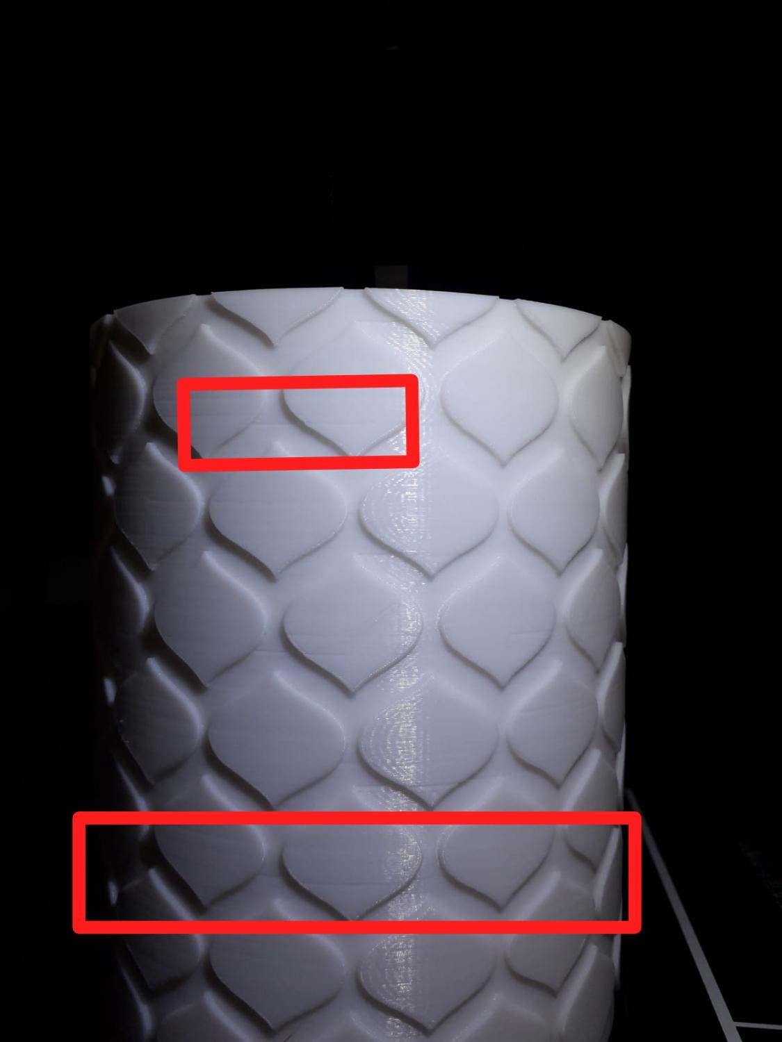

4rt3mix Inviato 21 Ottobre 2020 Inviato 21 Ottobre 2020 Bella raga, oggi durante una stampa un po alta, ho riscontrato un problema che riguarda i layer della parete esterna, dove i quali in alcune posizioni non venivano stampati correttamente, difatti alcuni layer sono perfetti mentre altri per un piccolo tratto è come se non ci fossero, non crea un vero e proprio spazio vuoto, ma sono leggermente piú in dietro. La stampante è la Longer 4k pro(Alfawise u30 pro), la sto usando da circa un mesetto , mi reputo ancora un principiante per questo motivo vorrei il vostro aiuto per risolvere questo problema, grazie. Cita
marcottt Inviato 21 Ottobre 2020 Inviato 21 Ottobre 2020 più che non in linea direi che sono sottoestrusi a vedere la foto... potrebbe essere parecchie cose tipo un temporaneo problema meccanico sul filamento oppure il filamento stesso non costante o magari sei troppo "magro" come estrusione e basta boco per evidenziarlo.... potresti provare a fare un test di estrusione oppure vedere se per caso per esempio due pezzi uguali pongono stesso problema nello stesso punto. 3 Cita
Marco-67 Inviato 21 Ottobre 2020 Inviato 21 Ottobre 2020 Il 21/10/2020 at 15:59, marcottt ha scritto: due pezzi uguali pongono stesso problema nello stesso punto. Expand o nello stesso lato. Il 21/10/2020 at 15:31, 4rt3mix ha scritto: non crea un vero e proprio spazio vuoto, ma sono leggermente piú in dietro. Expand se lo fa piu accentuato dal lato della x o della y penserei ad un problema meccanico, magari qualche guida un po' sporca se lo fa invece spesso alla stessa altezza penserei più all'asse z. Infine se lo fa qua e là penserei al filo come ha detto marcottt comunque una pulita e oliata la darei per sicurezza. 1 Cita

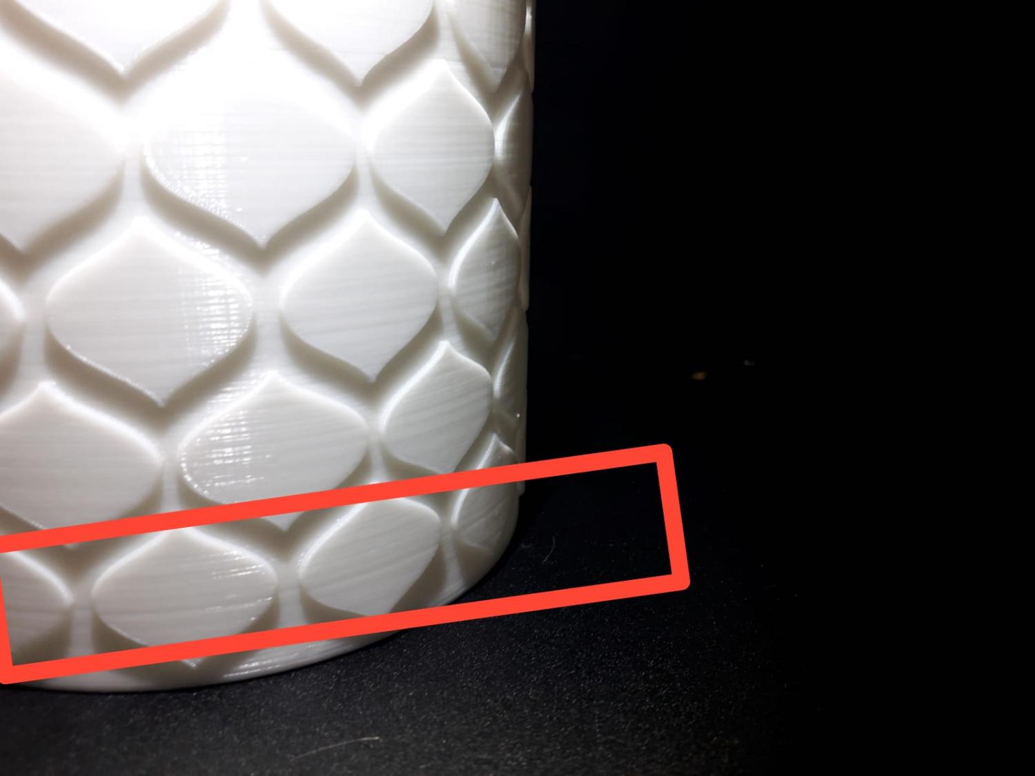

4rt3mix Inviato 26 Ottobre 2020 Autore Inviato 26 Ottobre 2020 Ho provato a stringere le cinghie e ora il problema persiste solamente in due punti che corrispondono in modo speculare di fronte e dietro. penso a un problema dell'asse y ma non saprei come risolverlo, qualche consiglio? Cita
Marco-67 Inviato 27 Ottobre 2020 Inviato 27 Ottobre 2020 Il 26/10/2020 at 16:45, 4rt3mix ha scritto: Ho provato a stringere le cinghie e ora il problema persiste solamente in due punti che corrispondono in modo speculare di fronte e dietro. penso a un problema dell'asse y ma non saprei come risolverlo, qualche consiglio? Expand pulire le guide e cuscinetti Cita
Marco-67 Inviato 28 Ottobre 2020 Inviato 28 Ottobre 2020 Il 26/10/2020 at 16:45, 4rt3mix ha scritto: due punti che corrispondono in modo speculare di fronte e dietro Expand più o meno sempre alla stessa altezza i 2 punti? Cita

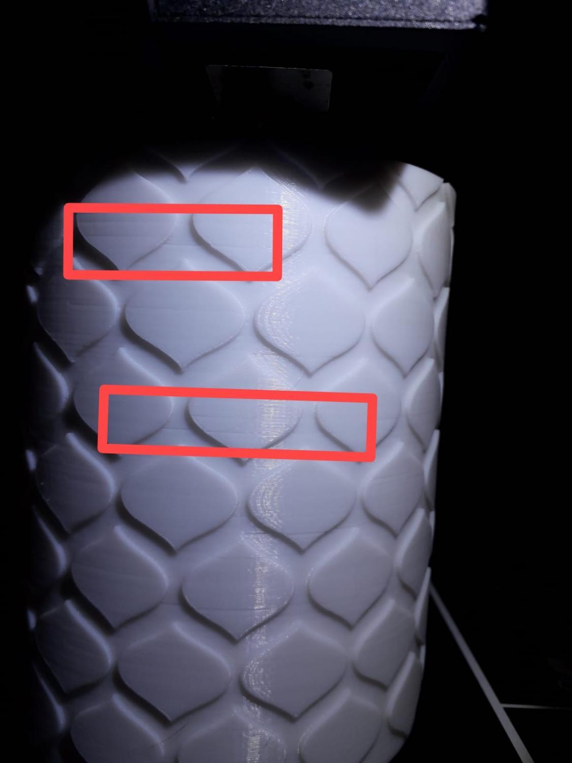

4rt3mix Inviato 28 Ottobre 2020 Autore Inviato 28 Ottobre 2020 Come puoi vedere dalla foto, lo fa solo in quei punti che poi lasciando andare avanti La Stampa, lo fa lungo lasse Z , questo problema si riscuote solo in quella zona dopodiché non si trova più nelle altre forme a seguire . Cita
Marco-67 Inviato 28 Ottobre 2020 Inviato 28 Ottobre 2020 Il 28/10/2020 at 08:19, 4rt3mix ha scritto: Come puoi vedere dalla foto Expand son daccordissimo con te... ma intendevo se hai fatto altre stampe e quelle 2 linee le avevi sempre e se sempre piu o meno alla stessa altezza Il 28/10/2020 at 08:19, 4rt3mix ha scritto: forme a seguire Expand o con questo intendevi proprio su altre stampe? Cita
4rt3mix Inviato 29 Ottobre 2020 Autore Inviato 29 Ottobre 2020 le linee non si presentano alla stessa altezza ma negli stessi punti lungo solo quella zona in su Cita
