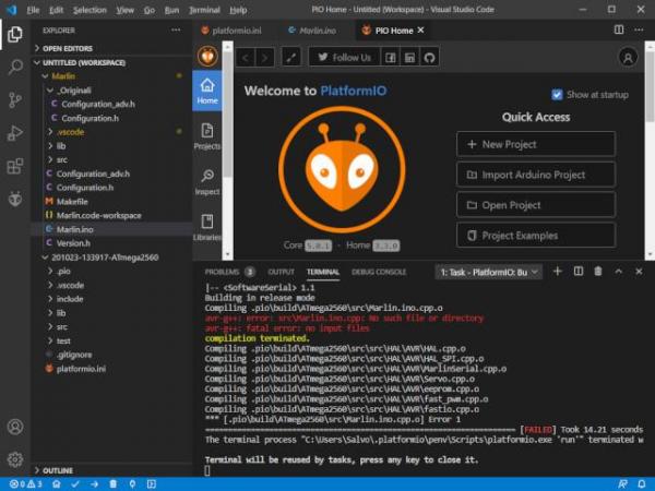

Salvogi Inviato 21 Ottobre 2020 Inviato 21 Ottobre 2020 Da qualche giorno non riesco più a compilare Marlin 2.0 tramite la IDE di Arduino soto Windows ed ottengo il seguente errore: Arduino:1.8.13 (Windows 10), Scheda:"Arduino Mega or Mega 2560, ATmega2560 (Mega 2560)" avr-gcc: error: CreateProcess: No such file or directory exit status 1 Errore durante la compilazione per la scheda Arduino Mega or Mega 2560. Questo report potrebbe essere più ricco di informazioni abilitando l'opzione "Mostra un output dettagliato durante la compilazione" in "File -> Impostazioni" Mentre con Marlin 1.1 o Repetier 1.0 funziona tutto correttamente. All'inizio ho pensato di avere sbagliato qualche parametro di Marlin, poi mi sono accorto che mi dava il medesimo errore anche provando a compilare una copia di Marlin 2.0 appena scaricata e senza nessuna modifica fatta. Allora ho fatto i seguenti tentativi: Ho cancellato e reinstallato le librerie. Ho provato disintallare e reinstallare la IDE di Arduino Ho provato ad installare la IDE Arduino sia da Microsoft Store che tramite l'installer arduino-1.8.13-windows.exe Ho provato anche a cancellare la cartella ..\AppData\Local\Arduino15 che tutti le chiavi che contenevano la stringa "Arduino" dal registro di sistema. Ho provato a compilare tramice VScode con il plugin Arduino installato. Ma ho ottenuto sempre il medesimo errore. Riesco a compilare Marlin 2.0 solo attraverso la IDE di Arduino installata sotto Linux su macchina virtuale. Sotto Linux il copilatore è anche più veloce ma vorrei evitare di dover avviare la macchina virtuale solo per compilare Marlin 2.0. Qualcuno sa come resettare tutte le impostazioni della IDE di Arduino? Cita

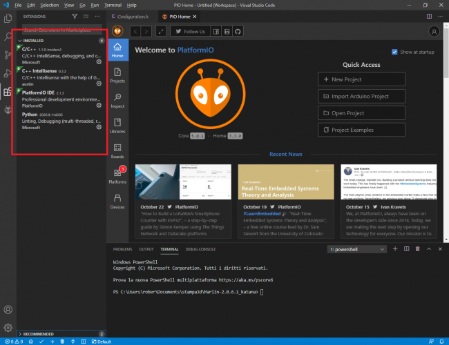

Salvogi Inviato 22 Ottobre 2020 Autore Inviato 22 Ottobre 2020 Il 22/10/2020 at 11:39, Marco-67 ha scritto: manualmente lo hai fatto? io avrei provato a disintallare/cancellare arduino, riavviato il pc e avrei lanciato una pulizia del registro. Expand Ho provato a disinstallare e fare la pulizia con Advanced Systemcare però senza riavviare, casomai provo anche questo. Il 22/10/2020 at 14:38, Whitedavil ha scritto: Stesso problema in passato... Son passato a vscode + platformio e vivo molto più felice... Expand Quando si usoa VScode+Platform.io occorre il plugin Arduino? Su VScode+Plugin Arduino mi da o stesso problema. Scusate eventuali domande su cose ovvie ma non ho mai usato VScode. Con VScode+plugin Arduino ho fatto solo qualche prova a compilare e caricare semplici sketch su Arduino Mega. Cita

Salvogi Inviato 23 Ottobre 2020 Autore Inviato 23 Ottobre 2020 Il 22/10/2020 at 19:42, Whitedavil ha scritto: Su arduino ide metti l'output dettagliato, cosi vedi il cos'è che genera errore... Te lo dice anche il compilatore.... Expand Il 22/10/2020 at 21:29, Killrob ha scritto: è questo l'errore... non riesce a trovare un file od una directory, ora spero che l'output dettagliato dica anche chi e cosa è mancante.... Expand Allego il file con l'ouput completo ottenuto provando a compilare Marlin 2.0.7 così come scaricato dal sito ufficiale e senza nessuna modifica effettuata. Errore_Arduino.zipFetching info... In pratica ottengo molti messaggi di errore simile al seguente Error while detecting libraries included by C:\Users\Salvo\AppData\Local\Temp\arduino_build_8495\sketch\src\gcode\calibrate\G28.cpp Cita
invernomuto Inviato 23 Ottobre 2020 Inviato 23 Ottobre 2020 Il 22/10/2020 at 18:45, Salvogi ha scritto: Quando si usoa VScode+Platform.io occorre il plugin Arduino? Su VScode+Plugin Arduino mi da o stesso problema. Expand In teoria per VScode occorre solo il plugin Platform.io, poi lui si scarica i componenti necessari. Devi solo dirgli la piattaforma target (nel tuo caso ATMega & simili nel file di configurazione). Però NON ho mai provato a compilare una scheda arduino su VS Code quindi non so se serva altro. 1 Cita
Killrob Inviato 23 Ottobre 2020 Inviato 23 Ottobre 2020 Il 23/10/2020 at 09:06, invernomuto ha scritto: In teoria per VScode occorre solo il plugin Platform.io, poi lui si scarica i componenti necessari. Devi solo dirgli la piattaforma target (nel tuo caso ATMega & simili nel file di configurazione). Però NON ho mai provato a compilare una scheda arduino su VS Code quindi non so se serva altro. Expand Le Ramps non sono basate su atmega? Se si con vscode si compilano normalmente con platformio 2 Cita
invernomuto Inviato 23 Ottobre 2020 Inviato 23 Ottobre 2020 Il 23/10/2020 at 09:48, Killrob ha scritto: Le Ramps non sono basate su atmega? Se si con vscode si compilano normalmente con platformio Expand Sì! Immaginavo, platformio si scarica tutte le dipendenze che servono. 1 1 Cita
