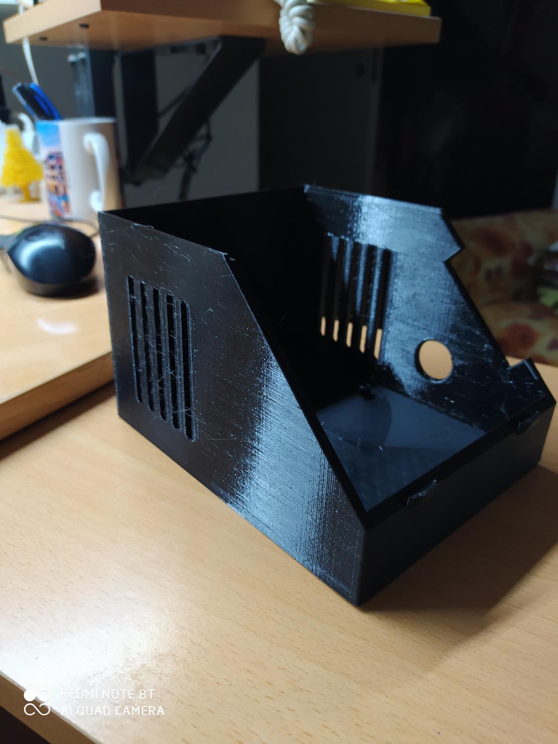

ing_angelointi94 Inviato 26 Ottobre 2020 Autore Inviato 26 Ottobre 2020 Ho fatto una stampa ne frattempo oggi.Inviato dal mio iPhone utilizzando Tapatalk 1 Cita
Killrob Inviato 26 Ottobre 2020 Inviato 26 Ottobre 2020 Non è male, ma la Ender 3 stampa mooooolto meglio di così. Tanto per darti un idea, e questo filamenti fa abbastanza pena e mi ha fatto dannare per trovare le giuste impostazioni Cita
ing_angelointi94 Inviato 26 Ottobre 2020 Autore Inviato 26 Ottobre 2020 La sto smontando e così la rimonto controllando tutto.Inviato dal mio iPhone utilizzando Tapatalk Cita
Killrob Inviato 26 Ottobre 2020 Inviato 26 Ottobre 2020 Comunque ha ragione @invernomuto, tu avevi detto che facendo rotolare su un piano la barra trapezia era storta, prendila nuova e rimonta tutto facendo attenzione agli squadri ed alle tensioni, poi ricominciamo 😉 2 Cita
invernomuto Inviato 26 Ottobre 2020 Inviato 26 Ottobre 2020 Il 26/10/2020 at 14:22, ing_angelointi94 ha scritto: Ho fatto una stampa ne frattempo oggi. Expand Non è male ma che ci sia un problema di vibrazioni / Z wobble si vede non appena la superficie del modello è liscia. C'è qualcosa che non va. In alcuni punti forse sovraestrude un po', ma lascio la parola ai più esperti. Il 26/10/2020 at 14:21, Marco-67 ha scritto: eh... questo è il problema, non ha detto che è storta, ma che "sembra storta da un lato" e girandola non è cambiato nulla quindi, non credo sia storta... devo dire che non ci ha dato molte sicurezze nei botta e risposta e aggiungo che ho anche detto Ho capito benissimo cosa intendi... io sto prendendo una scorciatoia facendogli mettere quel fermo e sarebbe meglio invece che impara a metterla in squadro come si deve e magari accorgersi di quando qualcosa proprio non và Expand Appunto non capivo, mi sono andato a rileggere la discussione prima di scrivere il messaggio ed hai infatti correttamente detto che mettere un vincolo ad una barra che gira storta è peggio ancora, per cui non capivo la direzione in cui stava andando la discussione. Se la barra è storta si cambia con pochi euro, poi si verifica che sia tutto in quadro e tutto scorra bene. E' possibile che sia una somma di problemi, verificherei pure se ci sono vibrazioni (es, qualcosa di non ben fissato) o le cinghie con la giusta tensione. Non è normale che faccia quei segni così marcati. @ing_angelointi94 le calibrazioni di base sono state fatte, specie step/mm estrusore, flusso, ecc? 1 Cita
ing_angelointi94 Inviato 26 Ottobre 2020 Autore Inviato 26 Ottobre 2020 Il 26/10/2020 at 15:08, invernomuto ha scritto: le calibrazioni di base sono state fatte, specie step/mm estrusore, flusso, ecc?Sisi certoInviato dal mio iPhone utilizzando Tapatalk Cita
invernomuto Inviato 26 Ottobre 2020 Inviato 26 Ottobre 2020 Il 26/10/2020 at 15:10, ing_angelointi94 ha scritto: Sisi certo Expand Cinghie sono correttamente in tensione? Non troppo ma neppure devono essere lasche. 1 Cita
ing_angelointi94 Inviato 26 Ottobre 2020 Autore Inviato 26 Ottobre 2020 Il 26/10/2020 at 15:13, invernomuto ha scritto: Cinghie sono correttamente in tensione? Non troppo ma neppure devono essere lasche.Si le cinghie sono correttamente in tensione.Ecco il cubetto stampato dopo aver smontato e rimontato la stampante, praticamente stesso risultato di prima.Inviato dal mio iPhone utilizzando Tapatalk Cita
