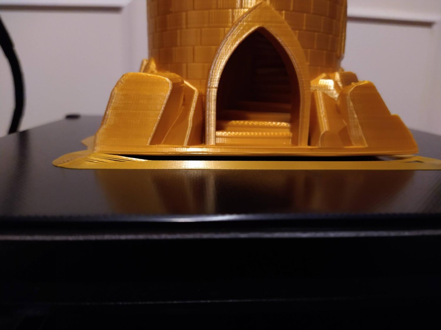

8lackjack Inviato 22 Ottobre 2020 Inviato 22 Ottobre 2020 Ciao a tutti, ho iniziato a stampare da qualche mese, quindi perdonatemi se scrivo qualche fesseria. Confido nella vostra indulgenza e nella vostra esperienza. Come da oggetto da quando ho iniziato a stampare oggetti un po' più grandi sto avendo grossi problemi di warping. Ho letto in giro che con il pla tutti questi problemi di warping non ci dovrebbero essere, quindi evidentemente sto sbagliando qualcosa. Avete suggerimenti? Utilizzo una Anycubic Mega S e al momento un PLA della ERYONE. Per l'oggetto in foto (stampa in corso, ho il terrore che si stacchi da un momento all'altro) ho impostato un brim di 12mm (che come si vede ha perso aderenza) e sto stampando con 205°C di temperatura dell'estrusore e 65°C per il bed. Consigli? Un grazie anticipato a tutti. Cita
Marco-67 Inviato 22 Ottobre 2020 Inviato 22 Ottobre 2020 Il 22/10/2020 at 17:08, 8lackjack ha scritto: Consigli? Expand Non conosco la tua stampante e quindi non so' che piano di stampa hai. Molti usano la classica lacca per capelli, mo non so se hai un piano particolare e quindi se lo vai a rovinare Io ho vetro e usavo la lacca poi per errore ho scoperto un prodotto impermeabilizzante per terrazze che è ottimo... lo so, suona strano ma è così 😂 Cita
8lackjack Inviato 22 Ottobre 2020 Autore Inviato 22 Ottobre 2020 Il 22/10/2020 at 17:42, Marco-67 ha scritto: Non conosco la tua stampante e quindi non so' che piano di stampa hai. Molti usano la classica lacca per capelli, mo non so se hai un piano particolare e quindi se lo vai a rovinare Io ho vetro e usavo la lacca poi per errore ho scoperto un prodotto impermeabilizzante per terrazze che è ottimo... lo so, suona strano ma è così 😂 Expand Grazie mille per la risposta. Purtroppo ho letto in giro di evitare la lacca sui piani Ultrabase della Anycubic... Cita
8lackjack Inviato 22 Ottobre 2020 Autore Inviato 22 Ottobre 2020 Il 22/10/2020 at 19:44, Whitedavil ha scritto: Lo hai mai pulito? Expand Sì, anche se non avendo isopropanolo ho usato l'alcool etilico. Dici che potrebbe essere un fattore determinante? Cita
Killrob Inviato 22 Ottobre 2020 Inviato 22 Ottobre 2020 Il 22/10/2020 at 17:55, 8lackjack ha scritto: Grazie mille per la risposta. Purtroppo ho letto in giro di evitare la lacca sui piani Ultrabase della Anycubic... Expand e dove lo hai sentito? che io la uso costantemente la lacca su quei piatti (ne ho 2) e poi la pulisco prima con acqua calda e spugnetta per i piatti e poi con alcol normale e poi di nuovo una passata con acqua calda e torna come nuovo.... 2 Cita
8lackjack Inviato 23 Ottobre 2020 Autore Inviato 23 Ottobre 2020 Il 22/10/2020 at 21:27, Killrob ha scritto: e dove lo hai sentito? che io la uso costantemente la lacca su quei piatti (ne ho 2) e poi la pulisco prima con acqua calda e spugnetta per i piatti e poi con alcol normale e poi di nuovo una passata con acqua calda e torna come nuovo.... Expand Difficile ora recuperare le fonti. Sicuramente tra gli altri l'ho sentito dire in questo video. Come ho detto ho iniziato da poco e non so bene quali fonti siano attendibili e quali meno. Quindi mi consigli comunque di provare con la lacca? Qualche marca in particolare? Curiosità, come mai il passaggio con acqua successivo a quello con etanolo? Cita
Killrob Inviato 23 Ottobre 2020 Inviato 23 Ottobre 2020 Lacca splendor, ultimo passaggio con acqua calda per eliminare definitivamente i residui di pla Cita
8lackjack Inviato 23 Ottobre 2020 Autore Inviato 23 Ottobre 2020 Il 23/10/2020 at 06:03, Killrob ha scritto: Lacca splendor, ultimo passaggio con acqua calda per eliminare definitivamente i residui di pla Expand Faccio un tentativo con la prossima stampa. Grazie mille. Cita
