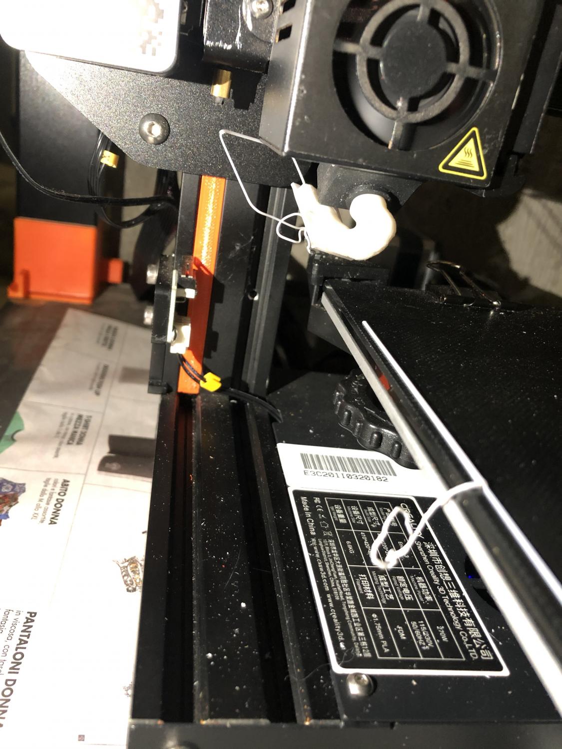

Katanza Inviato 23 Ottobre 2020 Inviato 23 Ottobre 2020 Ciao a tutti. Io ho una Ender3 Pro alla quale ho cambiato la motherboard (4.2.7). Da una settimana non riesco più a stampare come si deve: dopo i primi layer, il filamento si attacca all'estrusore e si ammassa tutto lì (vedi allegato). Ho già cambiato tutto il gruppo estrusore, l'ho pulito, ho regolato l'altezza del piatto, ho controllato che fosse tutto in bolla... ma niente da fare. La cosa strana è che dopo ogni stampa fallita, il piatto è da regolare "pesantemente", con diversi giri di ogni rotella. Cosa può essere? Cita
Marco-67 Inviato 23 Ottobre 2020 Inviato 23 Ottobre 2020 24 minuti fa, Katanza dice: La cosa strana è che dopo ogni stampa fallita, il piatto è da regolare "pesantemente", con diversi giri di ogni rotella. il livellamento come lo fai? immagino che a volte lo abbassi altre lo alzi Cita
Katanza Inviato 23 Ottobre 2020 Autore Inviato 23 Ottobre 2020 Il livellamento lo faccio con un file gcode che fa due volte il giro fermandosi nei 4 angoli ed aspettando il mio ok per proseguire. Io infilo un foglio e regolo l'altezza del piatto per fare un po' di attrito. Si, a volte lo alzo ed a volte lo abbasso Cita
Killrob Inviato 23 Ottobre 2020 Inviato 23 Ottobre 2020 e non ti è venuto in mente di controllare gli stepmm di Z? fai una cosa empirica, prendi un righello e fai alzare Z di 50mm dal pannello lcd, poi controlla col righello se si è effettivamente alzato di 50mm. se non lo ha fatto vai a vedere la formula nel post che ho in firma "calibrazione assi" 2 Cita
Katanza Inviato 23 Ottobre 2020 Autore Inviato 23 Ottobre 2020 No, non ci avevo pensato in effetti! Stasera provo, grazie mille Cita
MAL1190 Inviato 23 Ottobre 2020 Inviato 23 Ottobre 2020 Dalla via che ci sei,avendo cambiato la SM calibra ed eventualmente correggi anche gli altri valori di step/mm, quelli degli altri motori!! 1 Cita
Killrob Inviato 23 Ottobre 2020 Inviato 23 Ottobre 2020 1 minuto fa, MAL1190 dice: Dalla via che ci sei,avendo cambiato la SM calibra ed eventualmente correggi anche gli altri valori di step/mm, quelli degli altri motori!! quello magari lo fa dopo aver cominciato a regolare gli stepmm di Z, una volta fatto quello, quando riesce a far aderire al piatto il filamento DEVE fare un cubo di calibrazione, cubo che trova sempre nel post citato prima. 😉 Cita
MAL1190 Inviato 23 Ottobre 2020 Inviato 23 Ottobre 2020 1 minuto fa, Killrob dice: quello magari lo fa dopo aver cominciato a regolare gli stepmm di Z, una volta fatto quello, quando riesce a far aderire al piatto il filamento DEVE fare un cubo di calibrazione, cubo che trova sempre nel post citato prima. 😉 Si certo! Prima deve calibrare Z altrimenti non finisce nemmeno il cubo!! 😬 1 Cita
Katanza Inviato 23 Ottobre 2020 Autore Inviato 23 Ottobre 2020 È una settimana che provo a stampare il cubo! Però non è un problema di adesione perché i primi layer li fa bene. Ci sta invece che sia un problema di step su z perché magari non sale quanto dovrebbe e si attacca a quanto già stampato E comunque dare un’occhiata anche agli altri assi male non fa! 1 Cita
Killrob Inviato 23 Ottobre 2020 Inviato 23 Ottobre 2020 comunque.... giusto per la cronaca e la storia del post.... quando si cambia la scheda madre prima si prende nota, dal pannello della Ender 3 che ci si arriva benissimo, degli stepmm, delle accelerazioni, del jerk e di tutti quei parametri che dopo devono essere reinseriti nella nuova scheda, perché va bene che la maggior parte delle volte cambi e stampi (soprattutto se la scheda sostitutiva è fatta per quello specifico modello di stampante), ma ci sono quelle volte che dalla fabbrica hanno sbagliato oppure alla macchina, come nel mio caso ad esempio, sono state apportate delle modifiche che ne hanno cambiato i valori (il mio caso specifico riguardava gli stepmm dell'estrusore), quindi io, prima di fare il cambio di scheda (che l'ho cambiata anche io alla Ender 3), ho fotografato con il cellulare tutti i parametri, ho cambiato la scheda e sono andato a controllare se i vecchi ed i nuovi fossero uguali, cambiandoli quando non corrispondevano. 1 Cita
