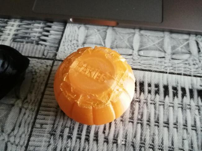

Ciao ragazzi mi potete aiutare?
Non riesco a capire come sistemare il problema della "ragnatela".
Ho risolto il problema di sotto estrusione nei primi layer, alla fine era la versione di cura recente che per Mac che forse non va bene, o rimesso una vecchia versione e non ho più il problema.
Ma adesso è nato un nuovo problema, non so come risolvere.
Vi allego foto della torre di temperatura, uso un ugello in acciaio, perché spesso uso i pla effetti marmo o glow in the dark
Ma anche con quello in ottone fa questi fili.
Lo fa anche da ferma, a temperatura scuola del pla

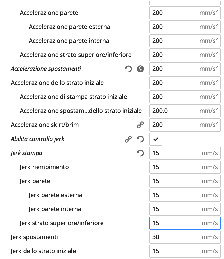

Senza offesa @Heda mi sa che la ritrazione sia solo uno dei problemi.. dalla foto se ne vedono parecchi.. è tutto tremolante e poco definito, per non parlare che sembra tutto sotto estruso!
A che valori hai impostato accelerazione e jerk? Secondo me sei alto!
A che temperatura lo stampi quel PLA?
Hai fatto i vari test di calibrazione flusso, step/mm di estrusione ecc?
Consiglio stampa dei cubi per calibrare l'estrusione ed il flusso, quando hai messo a posto questo ci dedichiamo alla ritrazione!!

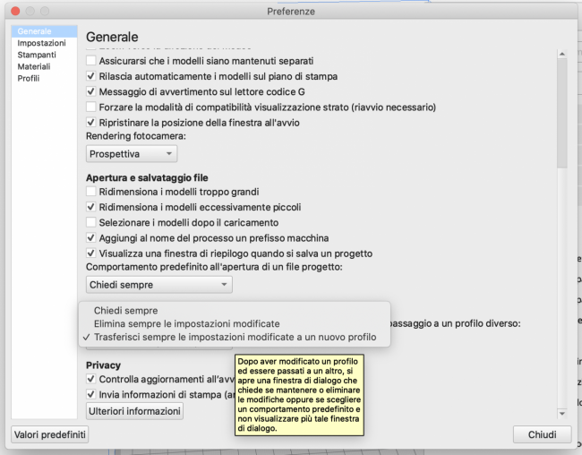

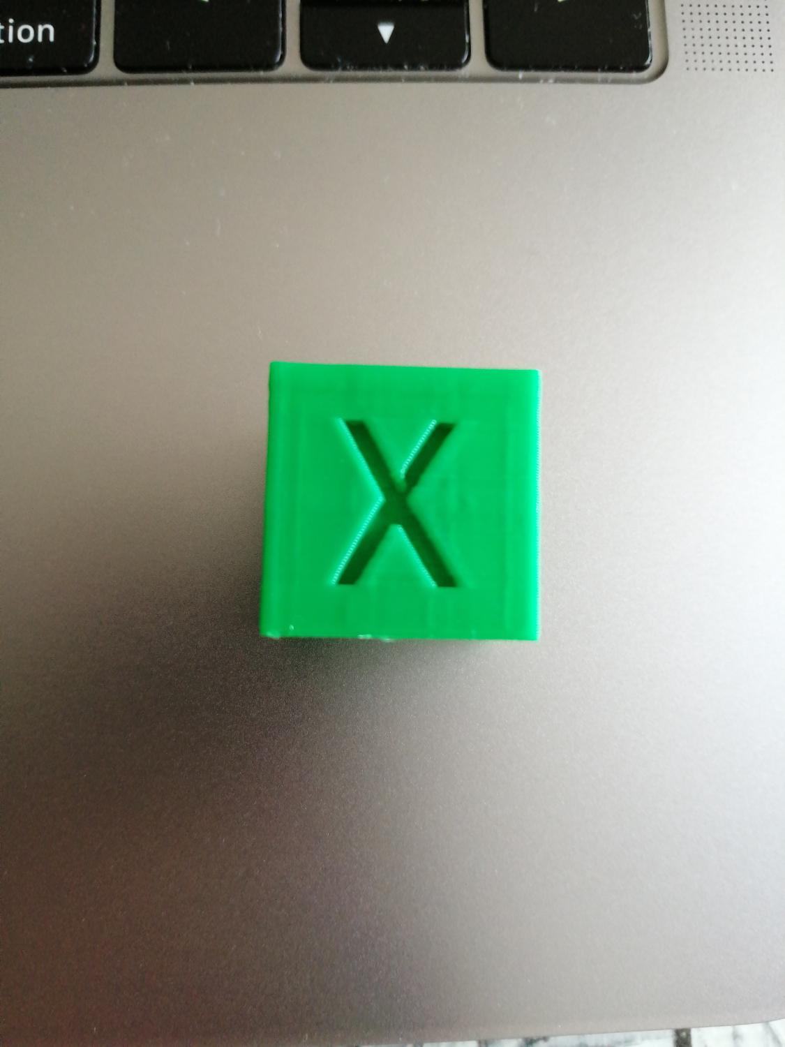

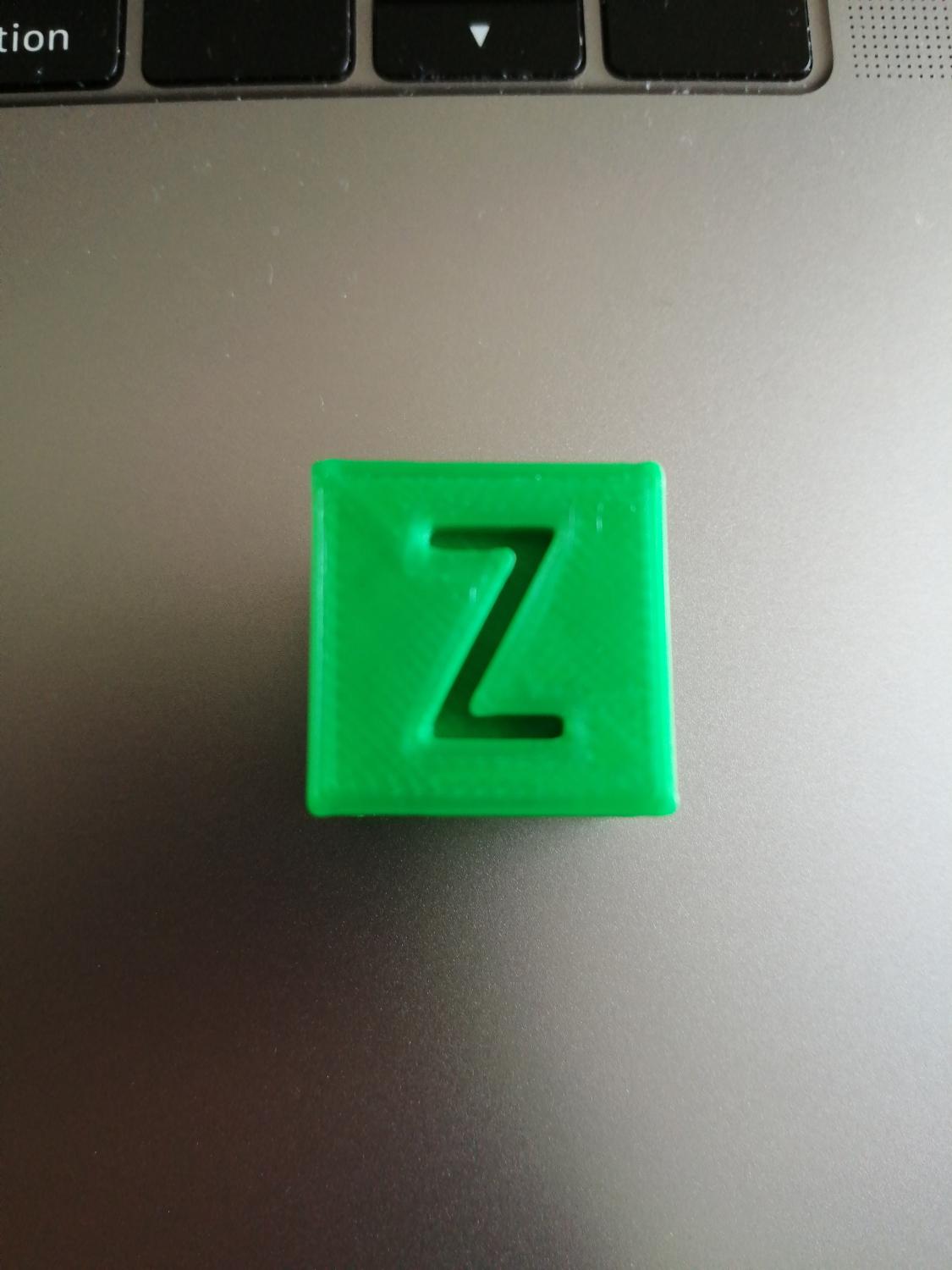

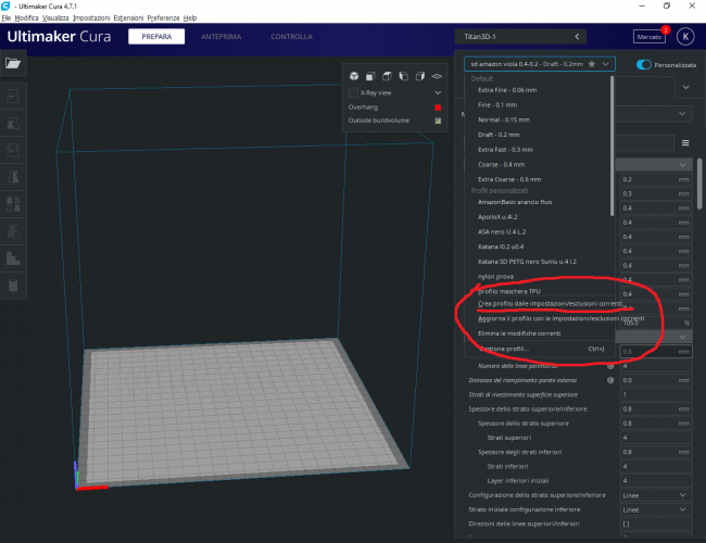

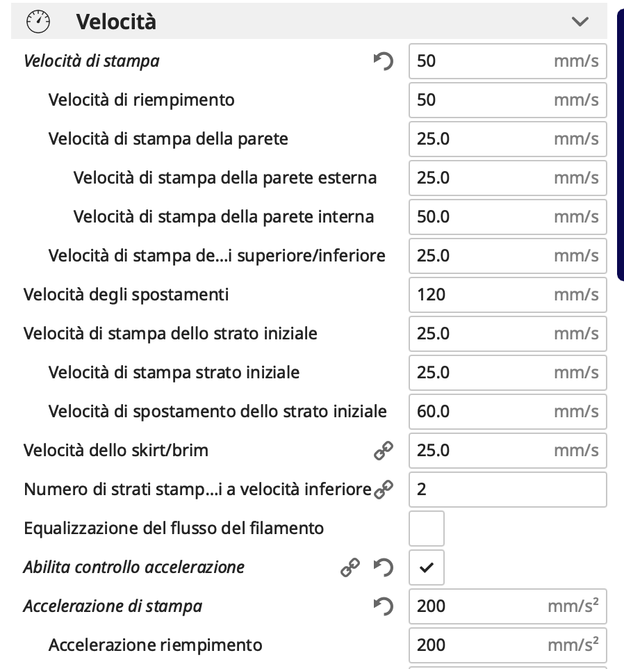

Ciao ragazzi, vi allegale foto dei paramentri di cura, ho stampato anche un cubo di calibrazione ed all'interno delle lettere non vi è filamento.
Stampo a 200° e gli step/mm sono corretti, ho fatto uscire 10 cm di filo e corrispondono effettivamente a 10 cm

Scusa ma non gli dai nemmeno 1mm di ritrazione? Se sei in bowden almeno 4mm se in direct 2.5
Li ho sempre usati così i valori, quelli di default di cura e non mi dava problemi, ora lo porto a 4mm
Per il resto mi consigli qualche altra modifica?
Ancora non sono molto esperto, l'ho da 2 anni la stampante ma tra prove e stampe calcola che non ho usato neache 1kg di pla ancora.
Guardo le guide per capirci qualcosa, ma molte cose non le capisco e quindi evito di modificarle [emoji17]
Cmq più tardi modifico il valore da 0.8 a 4mm

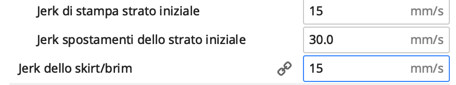

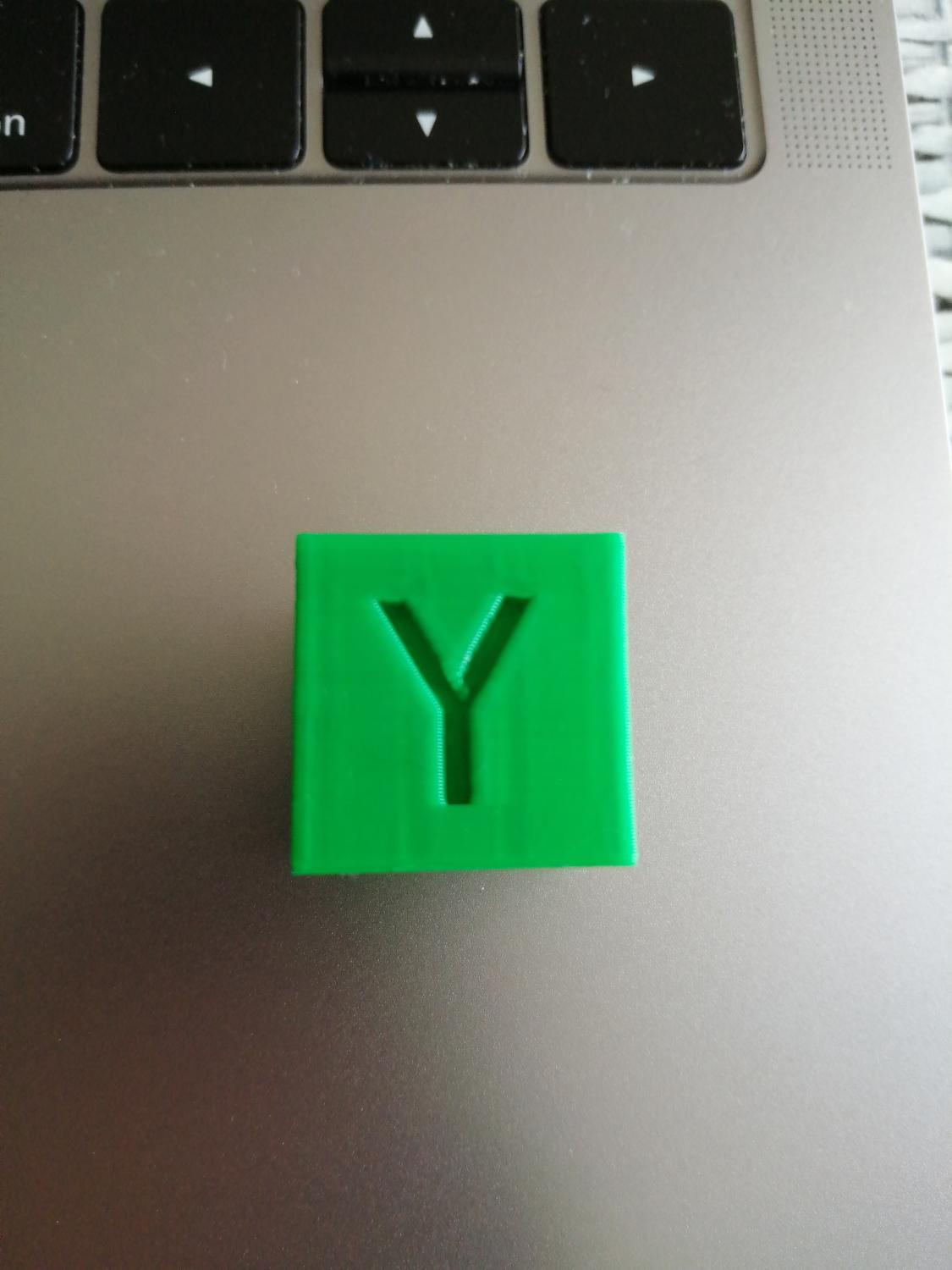

Ciao ragazzi
Ho continuato a fare prove dubbio arrivato a questa situazione
Ho modificato rispetto alle foto precendenti:
Velocità spostamento 115
Jerk 13
Distanza retrazione 6.5
Consigli?
Anche per altri problemi che vedete nella stampa?
Grazie sempre
Buona domenicaa4733d44cf820d534dc48748e9a6e213.jpg3832969a6dfe181d8d81c836c9e40384.jpg
Inviato dal mio POT-LX1 utilizzando Tapatalk
Che stampante è?
Secondo me la velocità sparata a 115mm/s è un po alta..
Poi magari è una stampante con i contro ca..i ma se è una entry level puoi scendere a 80 che si porta in giro meno materiale..
In ogni caso stiamo migliorando, la strada è quella giusta!
