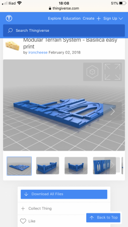

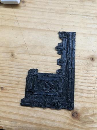

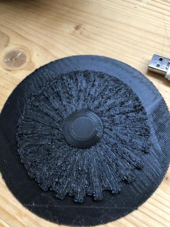

Mitch86 Inviato 24 Ottobre 2020 Autore Inviato 24 Ottobre 2020 Ecco alcuni esempi di quello che succede sui base layer e i relativi files di come dovrebbero essere.. Cita
