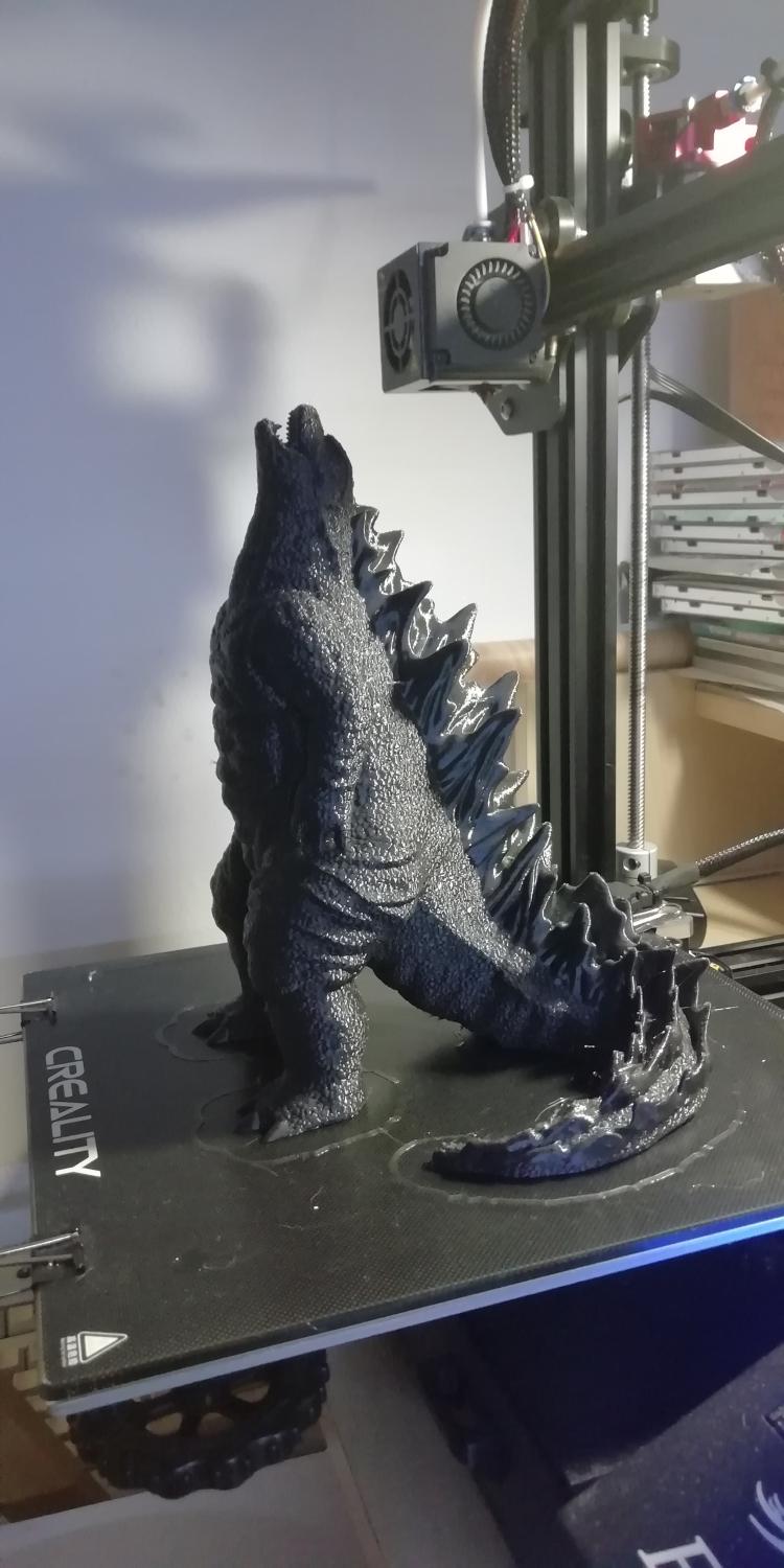

Già da prima di averla sapevo che l'asse Z era uno dei punti deboli della Ender 3 ed infatti io l'ho bloccata in alto con una staffa con cuscinetto. Tu dimmi adesso se una stampante che tu consideri così problematica può fare una cosa del genere.... IMG_20191231_005514.thumb.jpg.5ec3b4ff881bcc0a8e38793bcd25736d.jpg
