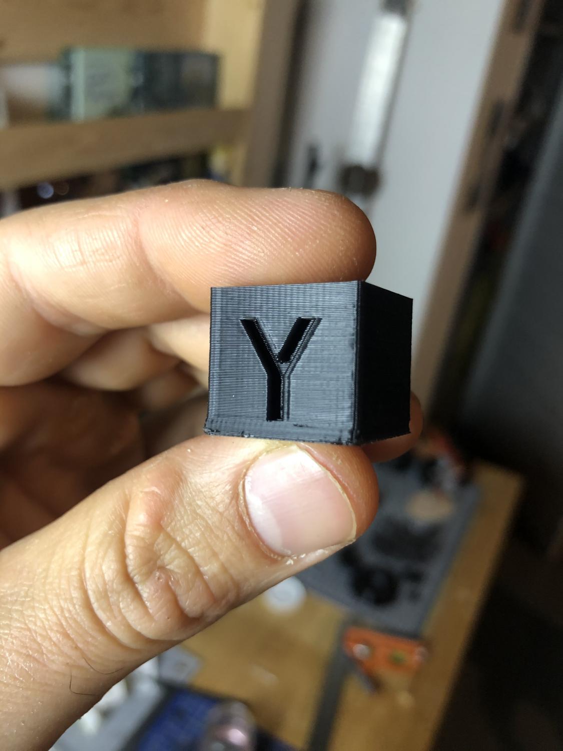

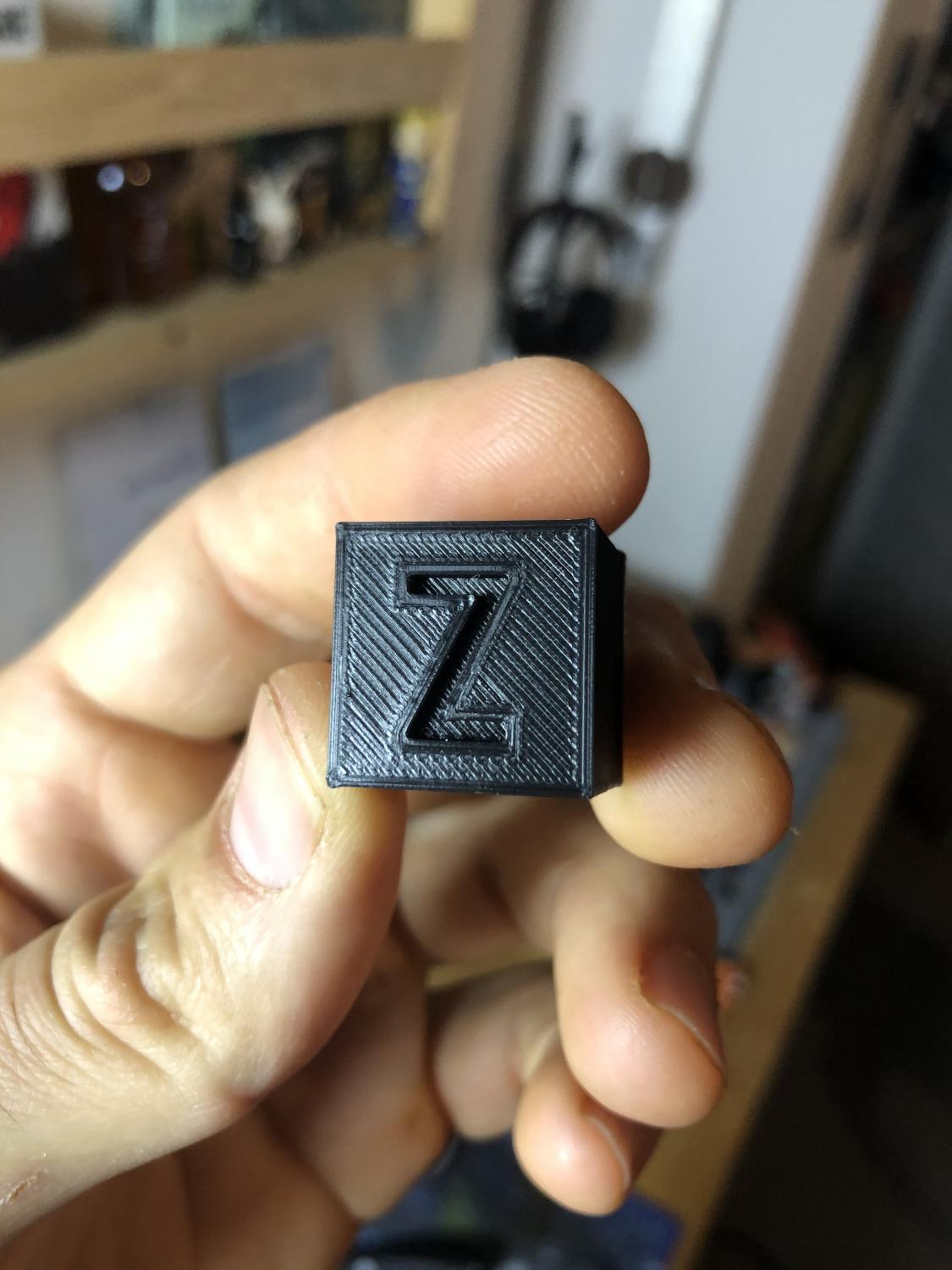

Ciao di nuovo a tutti vi ringrazio per i commenti e vi aggiorno sulla situazione:

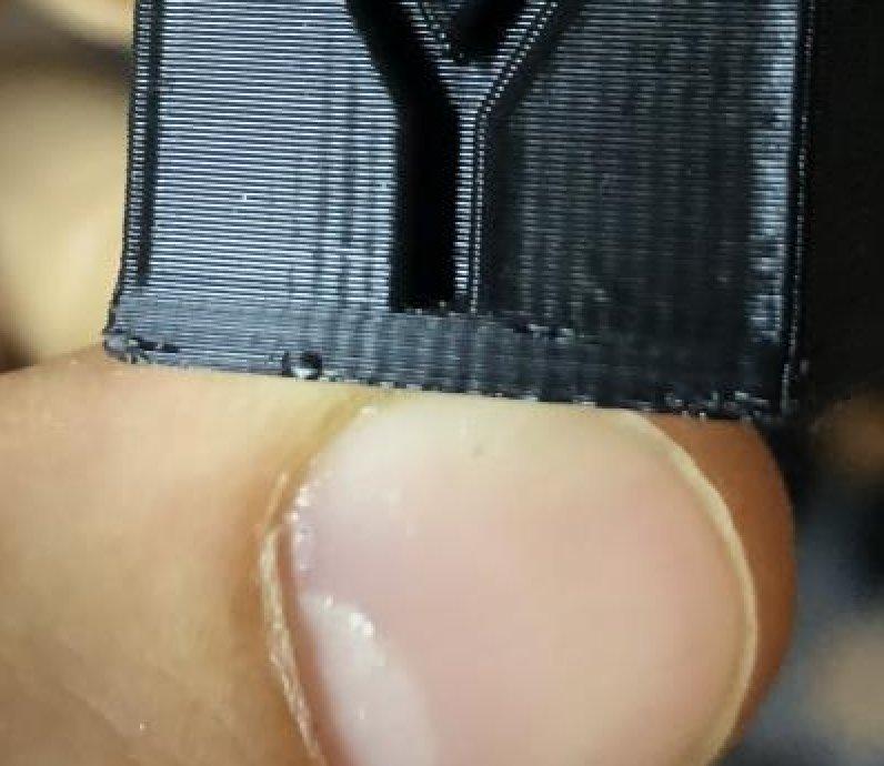

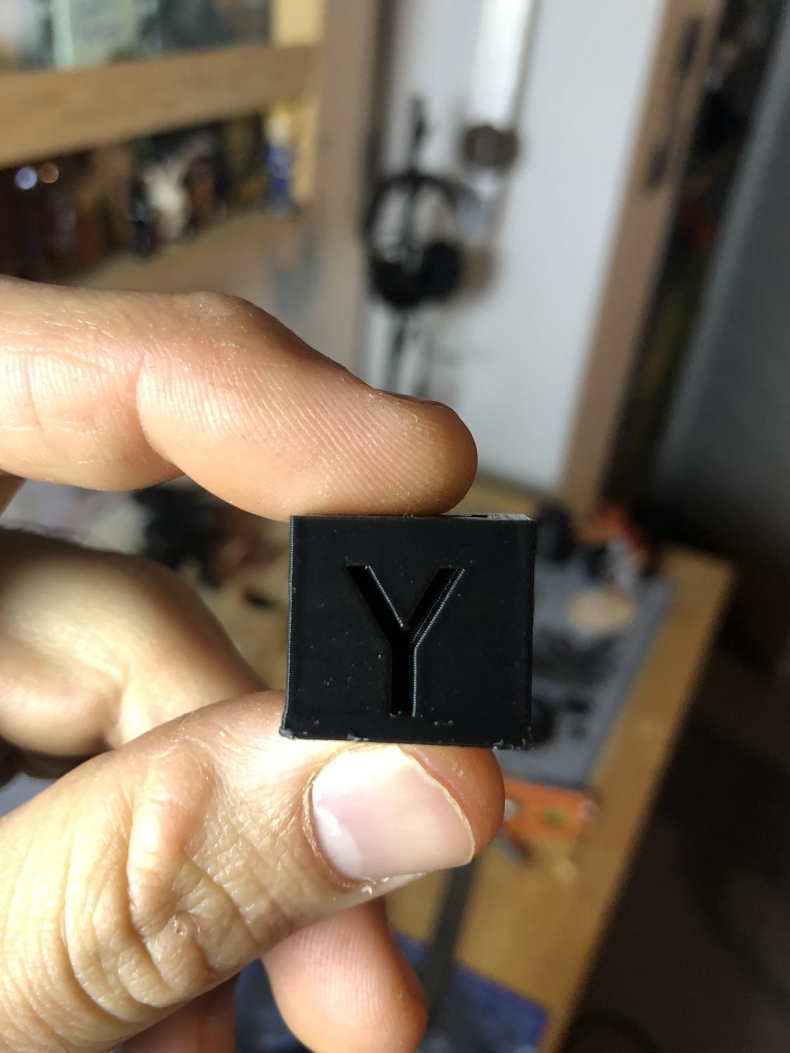

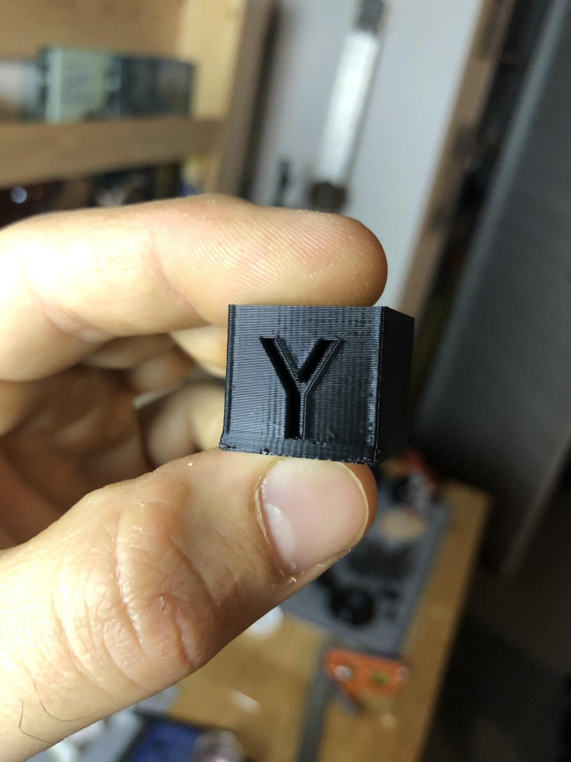

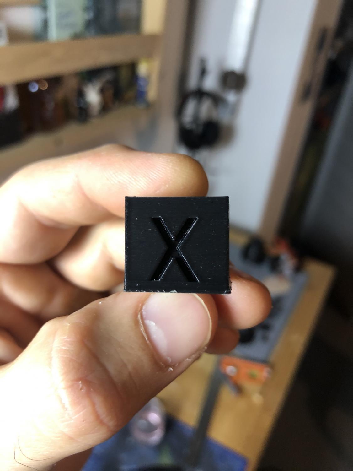

oggi ho seguito un tutorial sugli accorgimenti per l’asse z e ho di conseguenza mollato leggermente le viti Della chiocciola che assicurano la vite senza fine del motore cosi come gli eccentrici dei carrelli facendo in modo che scorressero perfettamente e senza resistenze. Poi come consigliato ho stampato un cubo ed effettivamente le misure al calibro sono corrette anche se presenta ancora leggermente quella sorta di piede alla base dove partono i primi layers.. vi allego le foto cosi magari potete dirmi cosa ne pensate.
stasera proverò a fare altri test e vedere se mi continua a dare problemi intanto grazie a tutti per i consigli
4 minuti fa, Mitch86 dice:
naaa... ci sono cose da aggiustare nei settaggi è vero ma male non và

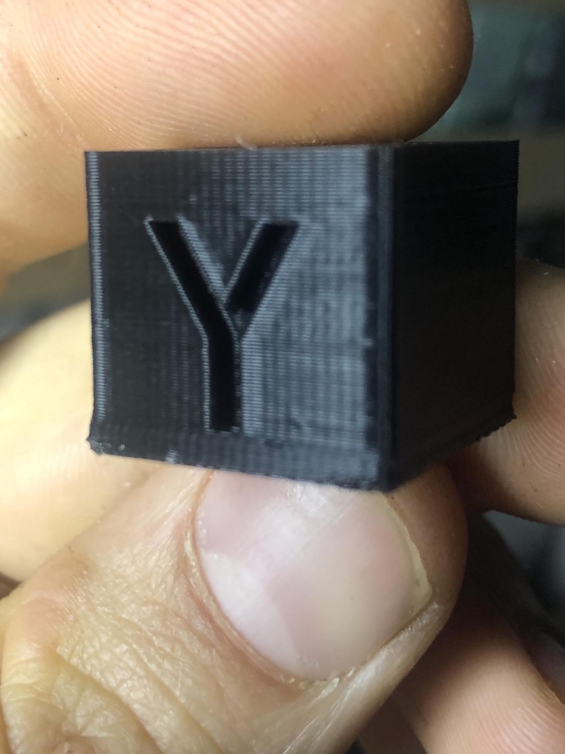

Puoi fare una foto piu' ingrandita di questa parte, con la stessa luce (che e' perfetta)?
Sembra che i primi layer siano a 0.1 invece che 0.2, e questo si regola manualmente da Cura. Di default non e' cosi'.

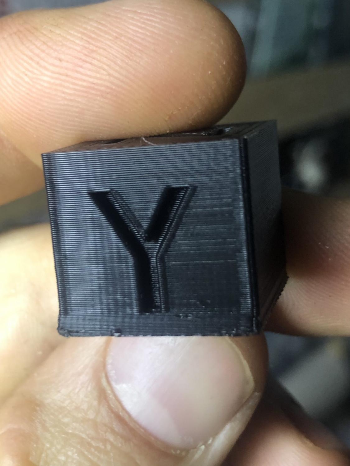

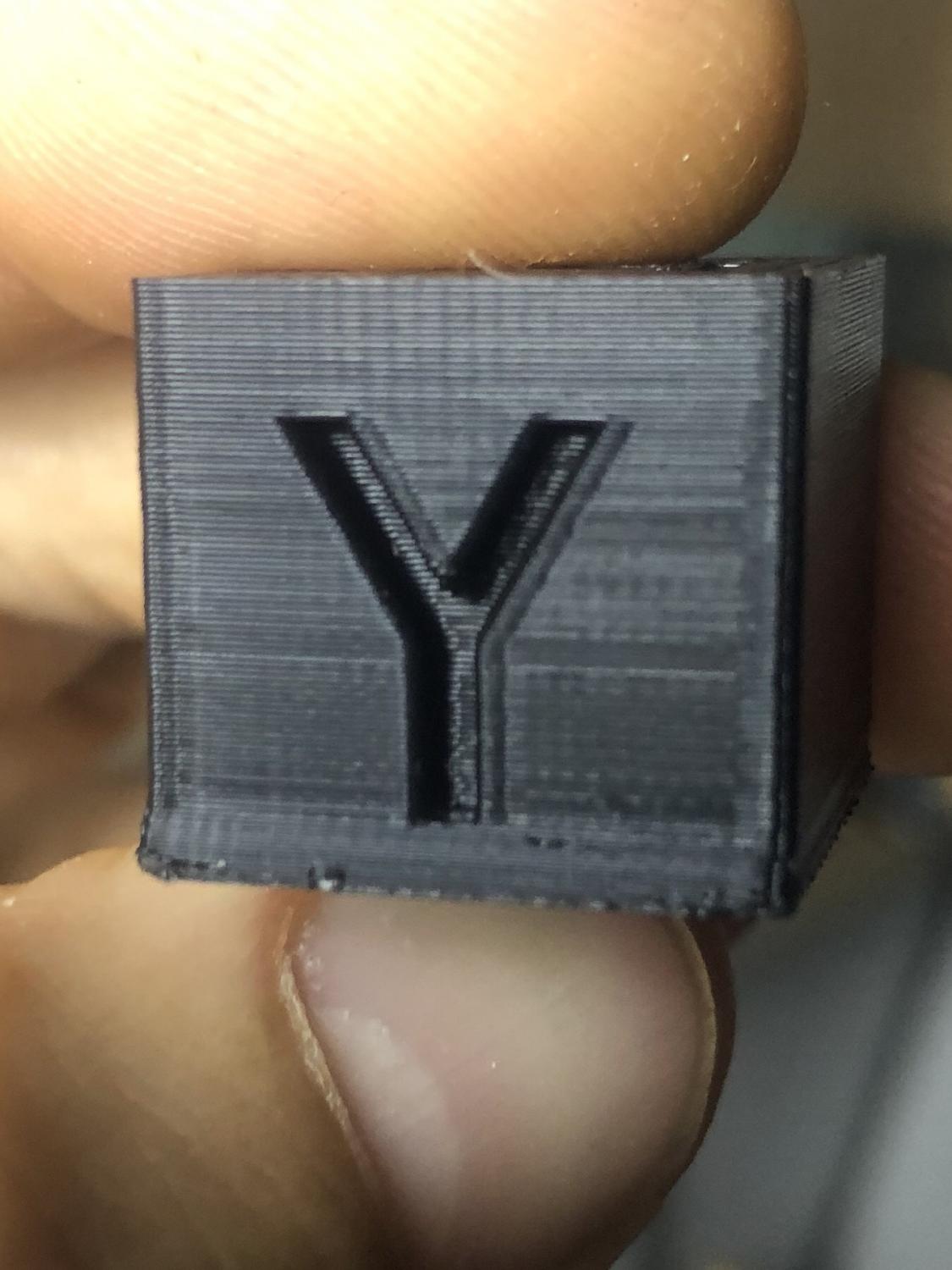

@Carsco ecco le foto purtroppo piu di cosi non riesco a ingrandire col telefono altrimenti non mette a fuoco al massimo poi a casa ne faccio qualcuna con la reflex.. ad ogni modo la prima stampa di prova è gia andata enormemente meglio
Solo la prima e' buona, pero' non devi inclinare il cubo altrimenti non si capiscono le proporzioni delle linee e non va tutto a fuoco ma solo una parte (nel tuo caso, la superiore).
Praticamente non si deve vedere ne' il tetto ne' la base del cubo.
Il fuoco dev'essere in particolare sulla parte bassa, dove il pezzo rigonfia.
Ma se prendi una FORTE lente puoi vedere da te se i layer inferiori sono piu' piccoli di quelli che stanno sopra.
Oppure, mentre stampa, puoi contare quanti layer effettua prima di inziare a stampare la X e la Y: dovrebbero essere 18 layer a 0.2, pari a 3.6mm (lo leggi anche sul display della Ender). Se sono di piu' allora hai settato cura per stampare tot layer a 0.1.
