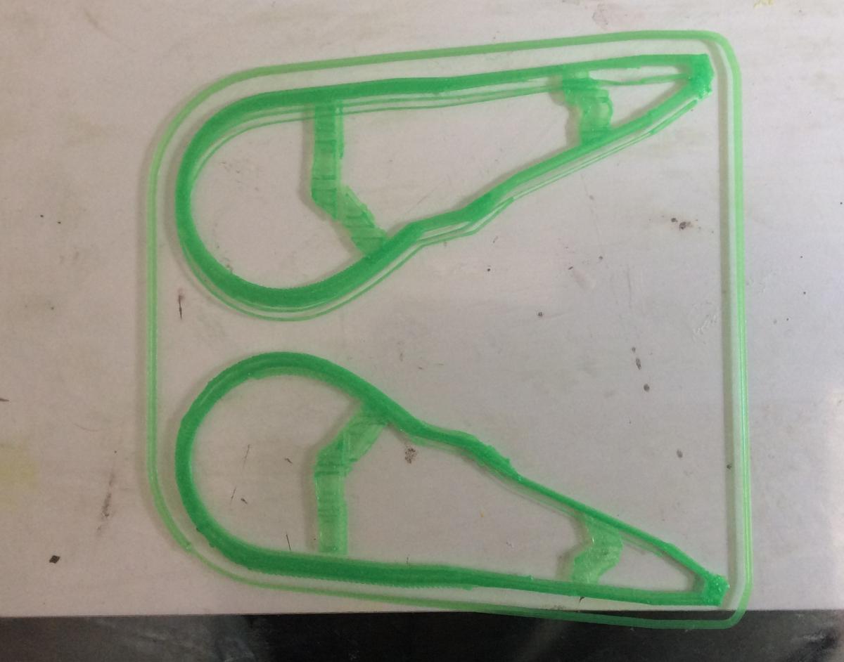

Allego una foto di quanto mi sta succedendo ultimamente:
In pratica, non sempre, dopo un certo numero di layers, sembra che tutto si sposti sull'asse Y di qualche millimetro.
Le prime volte pensavo che il motore perdesse passi per inceppamenti del rotolo del filamento, ma in questa stampa ero presente mentre è successo e semplicemente l'estrusore ha iniziato a depositare spostato rispetto al layer sottostante.
E' un problema che avevo già avuto in precedenza, poi sparito con alcuni pezzi e ora ricomparso. Voi avete qualche idea?

Controlla bene le cinghie se sono tirate giuste e MEGLIO ANCORA se il grano della puleggia è ben serrato. Se noti ti shifta solo in un verso
Fammi sapere
Verificherò, anche se da fermo mi sembra che la testa sia ben salda sulle guide, comunque riguardo bene i grani.
Ho notato una cosa, che la bobina è particolarmente ingarbugliata e due volte ho trovato il filamento spezzato, probabilmente ci sono stati dei momenti in cui il filo faceva fatica a srotolarsi.
Ora ho cambiato posizione della bobina e ho fatto 3 stampe senza problemi... vediamo.
in effetti potrebbe essere... non lo avevo considerato dato che lo davo per scontato fosse libera :) :) :)
Sisi, la bobina è libera di muoversi  :lol:
Però il filamento era spesso sovrapposto ed ingarbugliato, ora ho srotolato e riavvolto qualche metro di filamento (trovando diversi "nodi") ho rifatto alcune stampe ed è filato tutto liscio...
