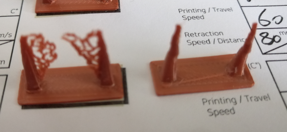

Ciao a tutti,
ho un problema specifico con lo stringing.
Al di la' della sfocatura (scusate ma ho problemi con la cam del telefono) è palese lo stringing che ho sul modello di sinistra.
Ora il punto è questo:
MODELLO SX -> profilo (CURA) settato per la stampa di miniature
MODELLO DX -> profilo (CURA) standard.
I parametri di base di:
- TEMP
- SPEED
- RETRACTION SPEED
- RETRACTION DISTANCE
 è identica per i due modelli, come è identico il materiale.
Ora la domanda è questa:
considerando che il profilo settato per la stampa di miniature, quello del modello di SX, ha molti parametri diversi rispetto al profilo standard e andarli a testare uno ad uno è impensabile, da vostra esperienza, Vi vengono in mente un paio di altri parametri sui quali potrei giocare per eliminare o ridurre il problema?
Grazie in anticipo.
12 minuti fa, Meldro dice:
non sapendo quali parametri ci sono in piu nell'altro profilo mi astengo dal rispondere, però mi domando... ma quello di dx non è come lo vuoi mentre quello di sx è come lo vuoi (stringing apparte)?
1 minuto fa, Marco-67 dice:
Dunque non ho specificato meglio perchè volevo concentrarmi sullo stringing.
Quello di destra ha altri problemi (tipo che i due coni non sono perfettamente diritti) ma questo non mi interessa proprio perchè è un profilo standard.
Quello di sinistra viene come dovrebbe a meno dello stringing.
Ora avendo molti parametri diversi (che mi sembra anche inopportuno postare tutti) mi chiedevo se qualcuno, ad esperienza e oltre ai parametri più comuni (quelli di cui sopra che ho già provato) aveva idea di dove poter intervenire.
2 minuti fa, Marco-67 dice:
ok...
- SPEED
- RETRACTION SPEED
variano se mi vari i layer... i 2 profili hanno la stessa altezza layer?
No, non variano tra i layer
Si altezza layer diversa: da 0.2 (STANDARD) a 0.08 l'altro.
(grazie per le risposte 😉 )
38 minuti fa, Meldro dice:
questo però mi lascia un po' perplesso...
se stampi un cono perchè non ti viene un cono? immagino che stampa miniature sia più particolareggiato rispetto lo standard e se non ti stampa bene in standard come fà a stamparti bene nell'altro modo?
1 minuto fa, Meldro dice:
0.08 eh perforza ti cambia completamente il flusso, scombina tutto
Bella domanda
43 minuti fa, MAL1190 dice:
Postaci almeno i valori che indicava @Marco-67 del modello miniature.. così guardiamo come stanno...
Ciao, come scrivevo all'inizio questi valori qui:
- TEMP 210°
- SPEED 60mm/s
- RETRACTION SPEED 80mm/s
- RETRACTION DISTANCE 5mm
sono identici per i due profili e cambiandoli non ho avuto grandi miglioramenti: ho ottenuto qualche differenza abbassando notevolmente la temp a 190°.
Ma la domanda che mi facevo era un'altra e legata a quali altri parametri possono incidere? (visto che questi sono i dentici per i due profili?).
Cmq mi rendo conto che ogni parametro poi influenza l'altro quindi non credo di potermi evitare un serie di test vari... 🙂
10 minuti fa, Meldro dice:
- TEMP 210°
se il PLA esce bene e fluido lascia così
- SPEED 60mm/s
mi sembra esageratamente veloce farei una prova a 20
13 minuti fa, Meldro dice:
dovresti avere un direct quindi partirei da 3mm, per la velocità sinceramente non so' ma proverei così
19 minuti fa, Meldro dice:
vedi che da 0.2 a 0.08 la differenza è immensa ed è impossibile mantenere gli stessi parametri che hai elencato
