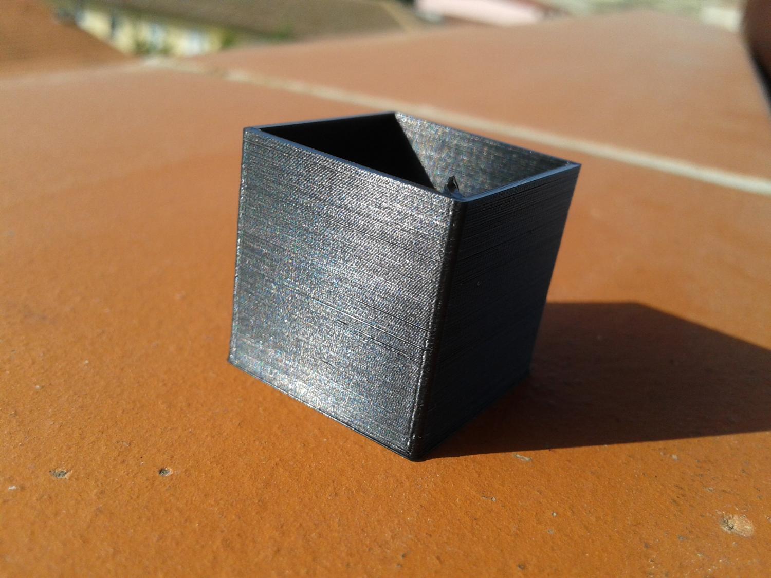

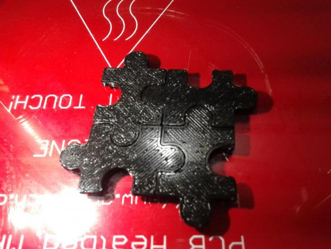

Marco-67 Inviato 26 Ottobre 2020 Condividi Inviato 26 Ottobre 2020 Mbè... hai fatto un cubo e allora? Penso, non vorrei prendermi il primato senza confrontarmi prima con voi, di avere la 3D più sgarrupata di tutti gli utenti! 😄 ex Prusa I3 ProB in acrilico con 2000 difetti di tutti i tipi, rimontata poi su struttura in alluminio, abbandonata in uno stanzino per quasi un anno, ripresa e rimontata con quello che avevo in casa recuperando le cose più disperate, con un paio di sostegni della barra elicoidale rotti, cuscinetti lineari un po' flangiati e un po' no montati sottosopra se no andavano a sbattere, barre da 8 arrugginite e scartavetrate, un tirante fatto con una barra filettata M8 che mi tiene il montante Z più o meno in squadro, viti lente se no si blocca l'asse Z.... altro? non saprei 😇 questo cubo l'ho fatto con un ugello da 0.7/0.8 (perchè in realtà non so da quanto è visto che era un 0.3 ma ci ho passato un alesatore) e con altezza layer 0.1. Ora, se un utente mi avesse chiesto perchè non riusciva a stampare con un ugello da 07 avendo impostato a 01 il layer gli avrei detto "non ci riuscirai mai" approposito... ho fatto 2 prove per il settaggio prima di stampare questo. Quindi sono soddisfatto o meravigliato e devo rimettere in discussione tutto? 2 Cita Link al commento Condividi su altri siti Altre opzioni di condivisione...

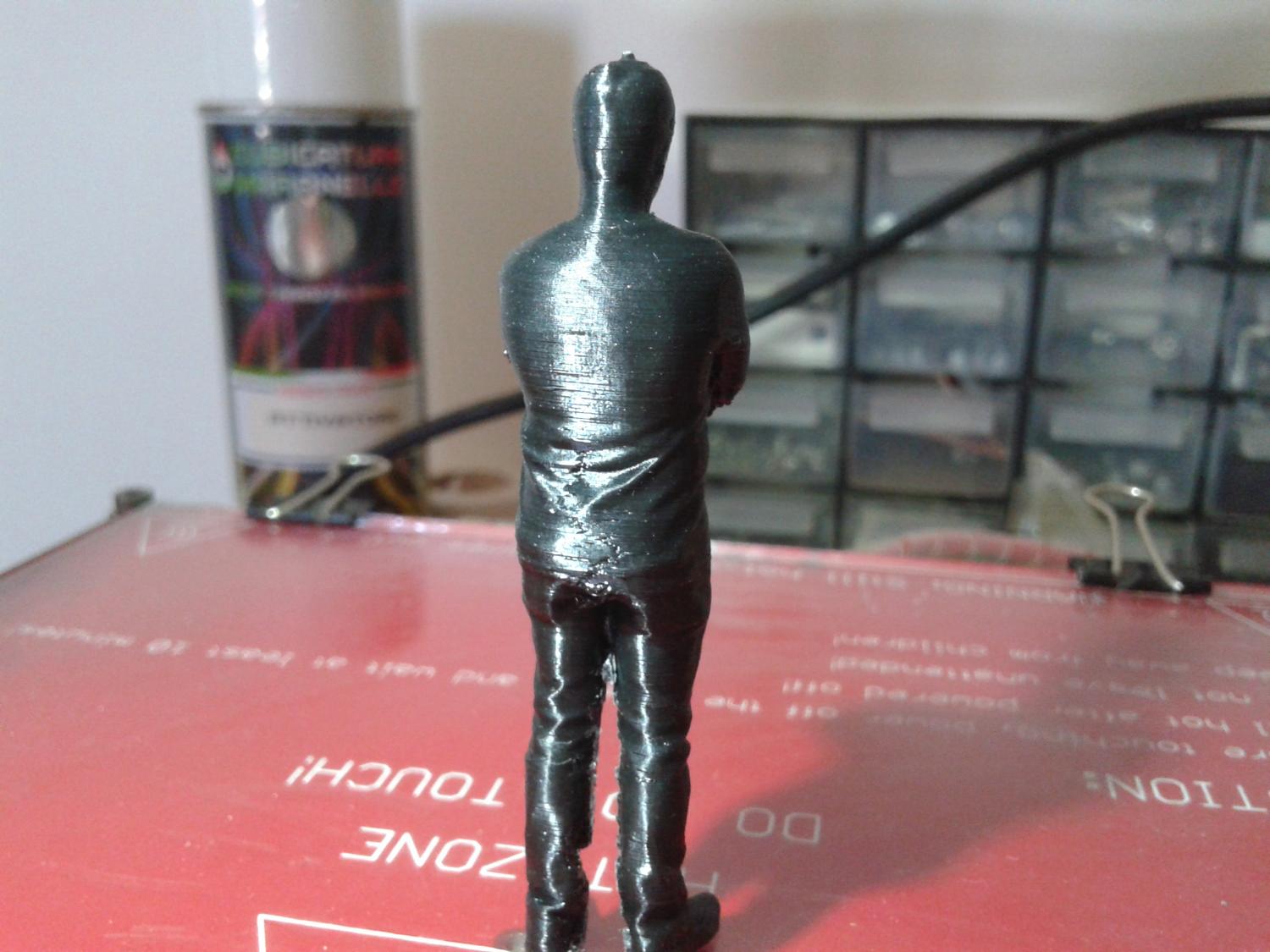

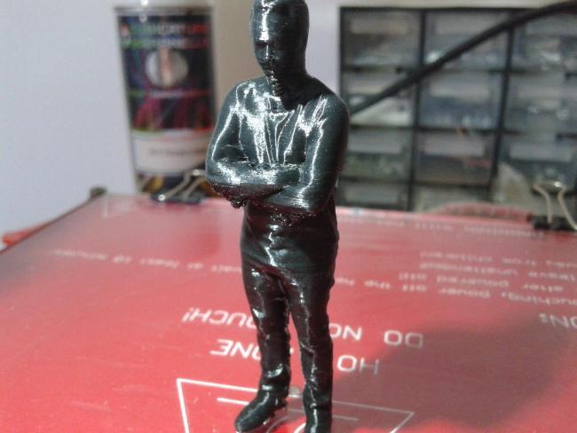

Marco-67 Inviato 26 Ottobre 2020 Autore Condividi Inviato 26 Ottobre 2020 stesse impostazioni, nessun supporto, nessun riempimento. un po' di sbrodolamento sotto al gomito... ma nel complesso non mi sembra nemmeno malaccio 4 Cita Link al commento Condividi su altri siti Altre opzioni di condivisione...
Killrob Inviato 26 Ottobre 2020 Condividi Inviato 26 Ottobre 2020 Direi ottimo invece 🙂 Cita Link al commento Condividi su altri siti Altre opzioni di condivisione...

invernomuto Inviato 26 Ottobre 2020 Condividi Inviato 26 Ottobre 2020 Se è fatta con uno 0,7mm di nozzle, dire ottimo. Non credo che cambiando stampante otterrai risultati tanto migliori, mi sembra davvero un gran risultato. Proverei però a usare un ugello decente, magari uno 0,4mm, sta stampante almeno quello se lo merita. 1 Cita Link al commento Condividi su altri siti Altre opzioni di condivisione...
Marco-67 Inviato 26 Ottobre 2020 Autore Condividi Inviato 26 Ottobre 2020 2 minuti fa, invernomuto dice: Proverei però a usare un ugello decente, magari uno 0,4mm, sta stampante almeno quello se lo merita. sicuramente se lo merita... ce li ho 03 04 nuovi eh, sono prove che stò facendo per capire nel dettaglio le impostazioni di stampa, i limiti, come influisce la temperatura, l'altezza layer con la larghezza layer variando il flusso etc etc 1 Cita Link al commento Condividi su altri siti Altre opzioni di condivisione...

Salvogi Inviato 26 Ottobre 2020 Condividi Inviato 26 Ottobre 2020 5 ore fa, Marco-67 dice: Mbè... hai fatto un cubo e allora? Penso, non vorrei prendermi il primato senza confrontarmi prima con voi, di avere la 3D più sgarrupata di tutti gli utenti! 😄 ex Prusa I3 ProB in acrilico con 2000 difetti di tutti i tipi, rimontata poi su struttura in alluminio, abbandonata in uno stanzino per quasi un anno, ripresa e rimontata con quello che avevo in casa recuperando le cose più disperate, con un paio di sostegni della barra elicoidale rotti, cuscinetti lineari un po' flangiati e un po' no montati sottosopra se no andavano a sbattere, barre da 8 arrugginite e scartavetrate, un tirante fatto con una barra filettata M8 che mi tiene il montante Z più o meno in squadro, viti lente se no si blocca l'asse Z.... altro? non saprei 😇 questo cubo l'ho fatto con un ugello da 0.7/0.8 (perchè in realtà non so da quanto è visto che era un 0.3 ma ci ho passato un alesatore) e con altezza layer 0.1. Ora, se un utente mi avesse chiesto perchè non riusciva a stampare con un ugello da 07 avendo impostato a 01 il layer gli avrei detto "non ci riuscirai mai" approposito... ho fatto 2 prove per il settaggio prima di stampare questo. Quindi sono soddisfatto o meravigliato e devo rimettere in discussione tutto? Io tempo fa ho provato ad allargare il foro di un ugello con il trapano però la punta è uscita dal lato dell'ugello 😬 e l'ho dovuto buttare. Con un nozzle da 0,7 potresti stampare con altezza del layer di 0,5mm, per un cubo cambia poco e niente ma andresti quasi 5 volte più veloce. Comunque è venuto bene, complimenti, ovviamente gli spigoli vivi sono un punto difficile per tutte le stampanti FDM. Complimenti anche pe le statuette, molto belle. Cita Link al commento Condividi su altri siti Altre opzioni di condivisione...
Marco-67 Inviato 26 Ottobre 2020 Autore Condividi Inviato 26 Ottobre 2020 10 minuti fa, Salvogi dice: Con un nozzle da 0,7 potresti stampare con altezza del layer di 0,5mm, per un cubo cambia poco e niente ma andresti quasi 5 volte più veloce si infatti.. ho questo nozzle proprio per le cose che stampo ad altezza layer 05 06 e non mi interessano le righe dei layer Cita Link al commento Condividi su altri siti Altre opzioni di condivisione...
