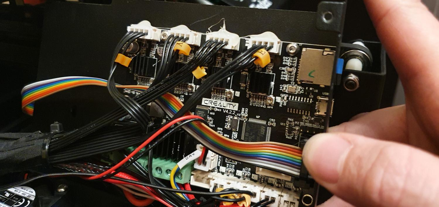

Ema Torino Inviato 27 Ottobre 2020 Inviato 27 Ottobre 2020 Buongiorno a tutti. Oggi ho appurato che la mia ender 3 pro acquistata questo mese monta la board 4.2.2. La stessa identica montata nella versione v2. Su internet ho trovato le specifiche, pare ci siano montati i TMC 2209, quindi molto silenziosi.. peccato che la mia faccia lo stesso rumore della ender 3 stock di anni fa. Perche? Allego foto della mia scheda. Cita

FoNzY Inviato 27 Ottobre 2020 Inviato 27 Ottobre 2020 2 ore fa, Ema Torino dice: Perche? dipende...magari il rumore proviene dalla meccanica e non solo dal motore in se, magari idriver non sono in modalita' stealthchop... 2 ore fa, Ema Torino dice: Conviene o è meglio la ender 3? stesso livello...ne meglio ne peggio..... Cita

FoNzY Inviato 27 Ottobre 2020 Inviato 27 Ottobre 2020 30 minuti fa, Ema Torino dice: a fare la modifica per la rumorosita alla mia ? non so quale' il motivo del rumore quidni non so risponderti....passare da spreadcycle a stelthchop sicuro che ci vogliono 2 minuti e non costa neinte... Cita
Ema Torino Inviato 27 Ottobre 2020 Autore Inviato 27 Ottobre 2020 Il rumore è dato come se non ci fossero i driver 2208 o 2209 che siano. È come se avessi una board della ender 3 normale. Hai modo di rimandarmi a una guida che mi spiega come fare? Grazie Cita

MaxP4 Inviato 21 Gennaio 2021 Inviato 21 Gennaio 2021 Anche la mia Ender 3 Pro presa un paio di settimane fa montava la 4.2.2 (rumorosissima). L'ho sostituita con la 4.2.7 che invece sembra spenta! Cita
