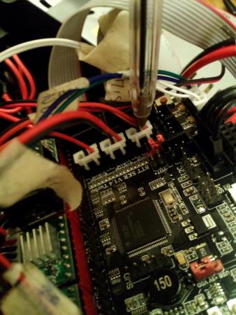

Marco-67 Inviato 30 Ottobre 2020 Inviato 30 Ottobre 2020 17 ore fa, losvedese dice: Come si vede,già al primo auto home si ferma prima di toccare il micro.Sono io manualmente che faccio fare l'home Z poi inizio gli auto home manuali,al terzo,succede di nuovo. nei primi 10 secondi si vede benissimo quello che fà, anche se il tester ha un po' di ritardo nella lettura. Quello che mi chiedo è se è normale quel sali e scendi di valore che hai nelle misurazioni con il micro a riposo... nel dubbio ho verificato sul mio, facendo la stessa prova mi risulta stabile. Lì ovviamente si ha una lettura di un valore resistivo a monte del micro quindi sulla scheda. Se qualcuno gentilmante potrebbe verificare sta cosa potrebbe essere un aiutino o non centra nulla o qualcuno riesce a collegarlo ad un possibile problema. Riprendendo l'ipotesi di @FoNzY domando a lui come fare una verifica. anche se ripensandoci Fonzy parla di blocco motore mentre lì la scheda pensa proprio di essere arrivata sul micro 2 Cita

losvedese Inviato 30 Ottobre 2020 Autore Inviato 30 Ottobre 2020 Come già detto,ne ho cambiati 3 di micro,sempre la stessa cosa.Durante le moltissime auto home manuali ,si vede bene che a volte la corsa lenta è più corta,delle volte finita la cosa veloce di allontanamento,fa una seconda piccola salita e poi scende lentamente senza più arrivare a toccare il micro. Ho caricato il firmware originale della BTT SKR V1.4 (modificandolo solo per il senso rotazione motori) e fa la stessa cosa. Potrebbe essere un problema della memoria della scheda?Può essere che non invia sempre i stessi segnali?I drivers possono influire? Forse faccio domande banali,ma sono proprio a digiuno di questi argomenti. Grazie ancora a tutti. Cita
invernomuto Inviato 30 Ottobre 2020 Inviato 30 Ottobre 2020 Ammesso che il problema sia l'endstop (e francamente non saprei): puoi fare una foto alle connessioni della scheda, dove hai messo gli endstop? Potrebbe essere un problema di rumore sul segnale? A me è capitato ma parliamo di endstop con cavi estremamente lunghi. In Marlin puoi comunque andare a fare delle compensazioni via software. 1 Cita
