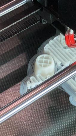

Provo quindi a stampare una sorta di action figure, con il piano scaldato a 65 gradi, 230 gradi di estrusione e metto il filamento sunlu pla+ bianco appena acquistato da amazon.
La stampa di 16 ore inizia bene, per le prime due ore ho guardato ogni singolo movimento della stampante e andava tutto bene, a parte la bava che si portava dietro (vicino ai supporti, quindi non ci ho dato peso) e un leggero incurvamento nella parte destra della stampa.

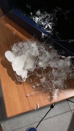

Stamattina dopo 11 ore di stampa mi ritrovo con il pezzo caduto per terra e un gomitolo di materiale stampato "sul vuoto".
Immagino che un problema sia molto probabilmente di adesione al piano (anche se le altre stampe rimanevano ben incollate)

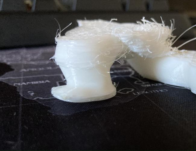

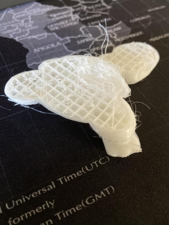

L'altro problema, a parer mio più grave, è quello in foto, ovvero che la stampa ha iniziato bene, precisa e corretta, ma dopo poco ha iniziato ad essere storta e filacciosa.
Ditemi cosa può essere successo. e soprattutto come mai se uso temperature più basse mi stampa "a tratti"?
Secondo me hai corso un po' troppo...
gia si vede dalla prima foto, se non sbaglio quello è il brim per aderire al piatto, è venuto malissimo era inutile provare a stampare.

e noi siamo qua apposta... ho solo detto che se vedi quella cosa nel brim quindi sul primo layer, qualcosa non va è solo da sistemare un apsso alla volta, tutto qua.

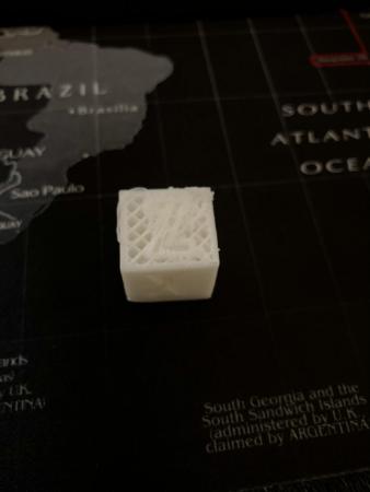

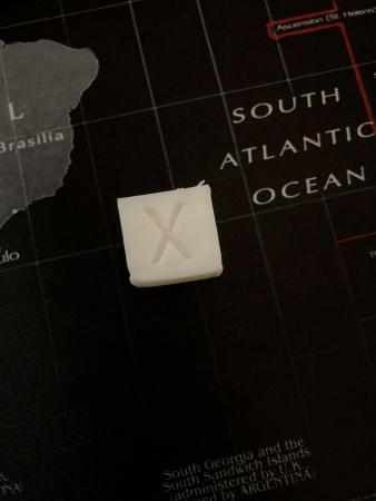

Ho provato a fare un cubo di test ma ha fatto la stessa cosa, il pla non si attacca e la stampante inizia a stampare sul vuoto, per il resto la stampa sembra molto liscia e precisa. Inoltre la stampa presenta sempre il solito "arricciamento" della base

Ho capito anche la causa dello sfilacciamento. Con cura avevo fatto una temp tower e in ogni altro slice successivo mi riportava il pattern delle temperature. Ad inizio stampa impostavo dalla stampante i gradi desiderati, però a 10 mm di altezza la temperatura di estrusione si abbassava automaticamente tramite g-code fino a 190 gradi, provocando questo problema. quindi direi che ho risolto praticamente tutti i problemi di stampa.
