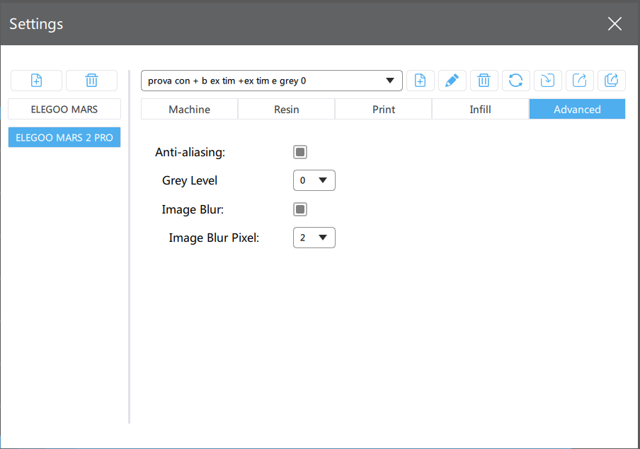

Ho notato che nei settaggi avanzati si può impostare l'anti-aliasing (di base su 4) e l'image blur pixel (di base a 2), se toccassi questi parametri, avrei un miglioramento?

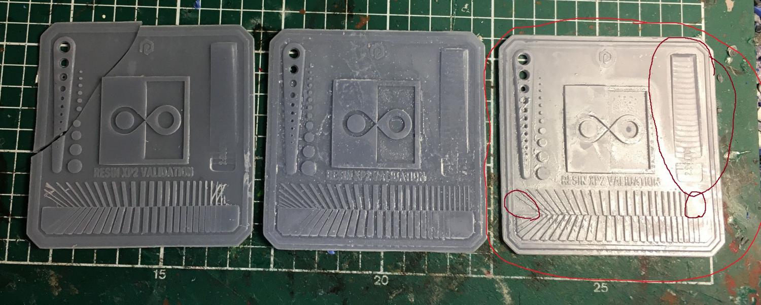

Provo ancora con un post, ho fatto delle stampe test con il Resin XP2 Validation Test.
Test di stampa

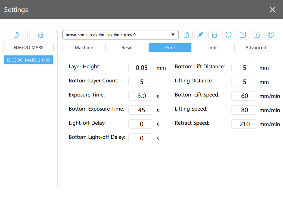

Quella a sinistra (l'ho rotta io dopo averla curata non fate caso a quello), l'ho fatta con i seguenti parametri:
Settaggi sinistra1
Settaggi sinistra2
Sostanzialmente ho aumentato l'esposizione da 2.5 a 3.0 e messo al massimo l'antialiasing.

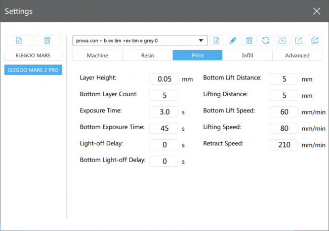

Settaggi destra1
Settaggi destra2
La stampa mi pare buona, ma restano quelle fastidiose scalette sulla destra, c'è un modo per eliminarle?
Inoltre non so perchè, quella a destra sembra sporca di resina, ma è stata lavata e curata come l'altra.

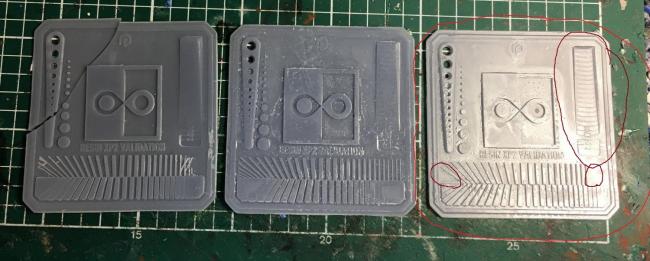

Ancora non ci siamo, altra prova, ma la prima errorini a parte, mi sembra quella venuta meglio, quindi forse sarebbe il caso di ripartire con quei settaggi.
Domanda, perchè sono così sporchi gli ultimi 2 test?

La scalettatura fa parte del test quini non capisco cosa i tendi con "mi da noia". A livello di esposizione sembrerebbe essere sovraesposte per questo nell'ultima foto non ci sono quelle parti che hai cerchiato in rosso (è solo una delle cose che lo dimostra). hai provato a stampare a 2s?

Anche io mi chiedo come mai alcune stampe escono sporche, come se fossero unte, appiccicose. Ieri ho fatto il medesimo test e mi è uscita sporca come la seconda stampa, con sotto molte bolle, per non dire che è uscita un mezzo disastro, ma con una discreta qualità nei dettagli, se non fosse per queste imperfezioni.
Ho creato un nuovo profilo resina sul quale farò i vari test per cercare di arrivare ad un risultato accettabile. Mi sembrerebbe come dettagli di non esser lontano, ma ancora manca qualcosa.
