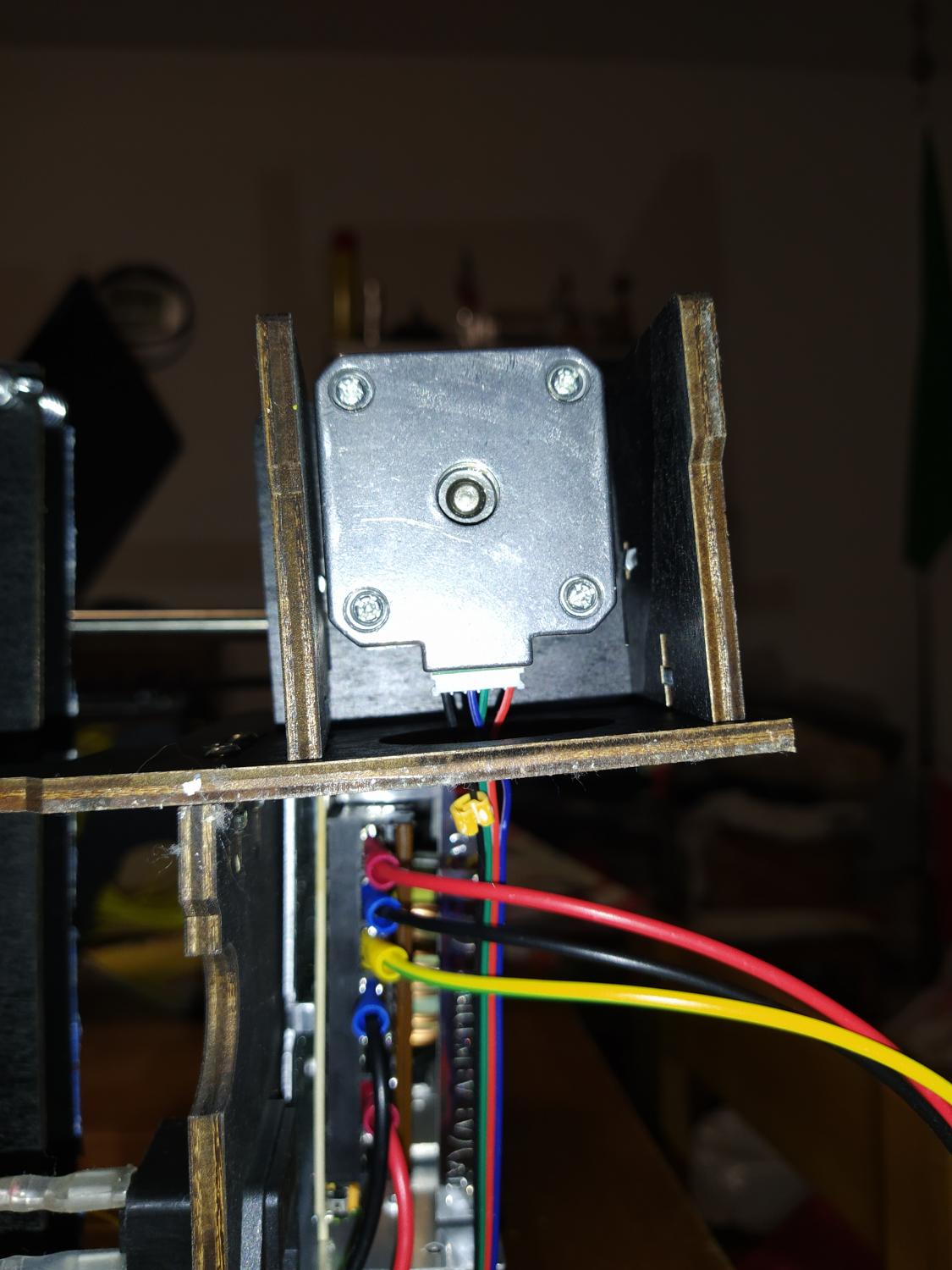

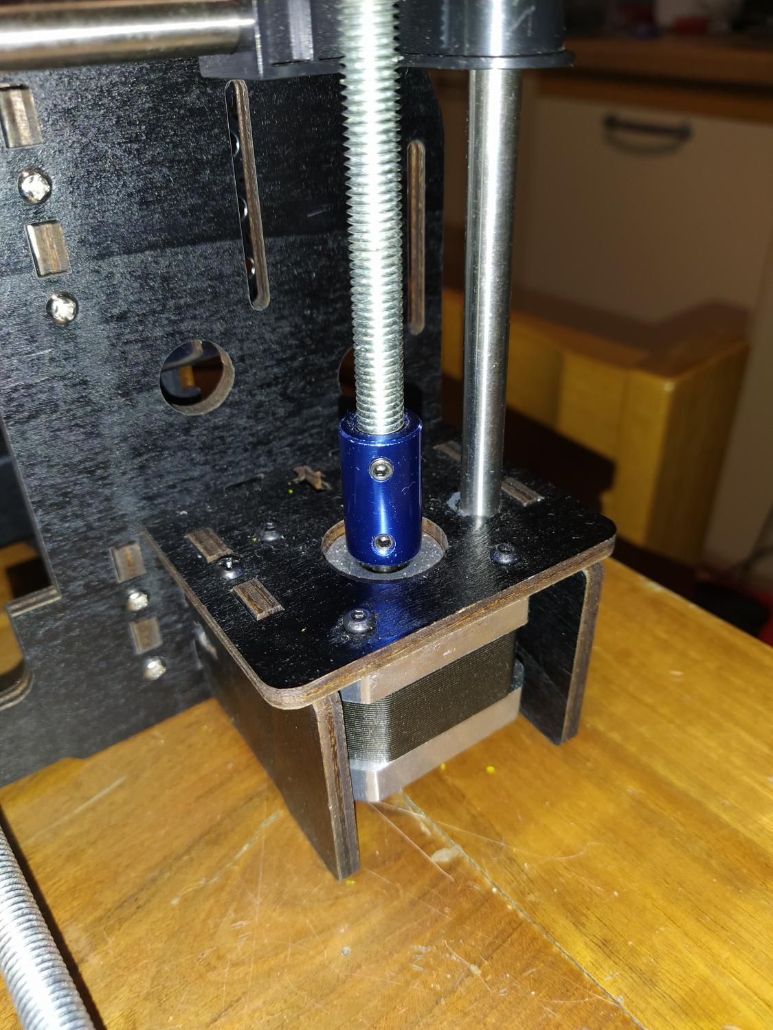

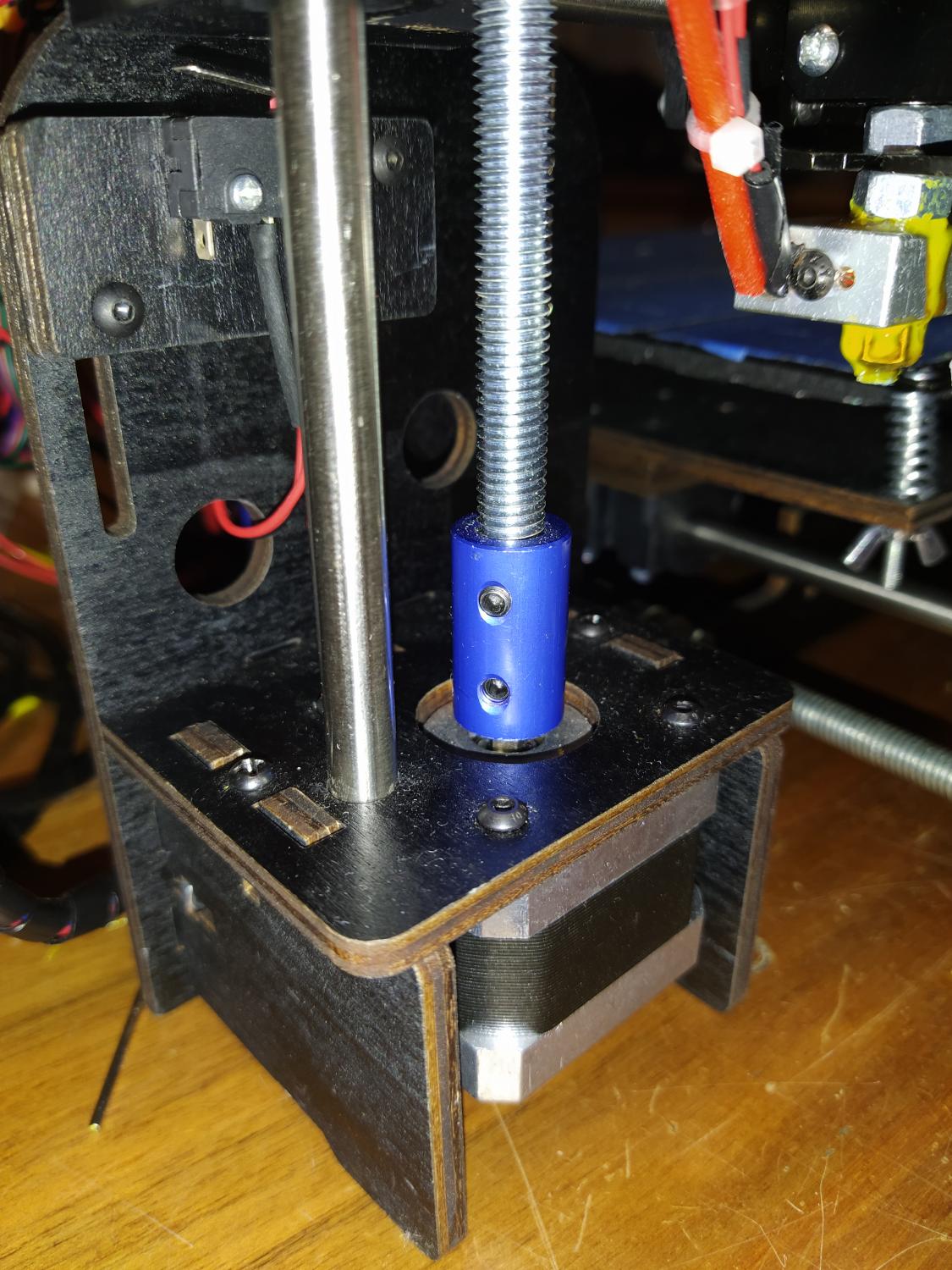

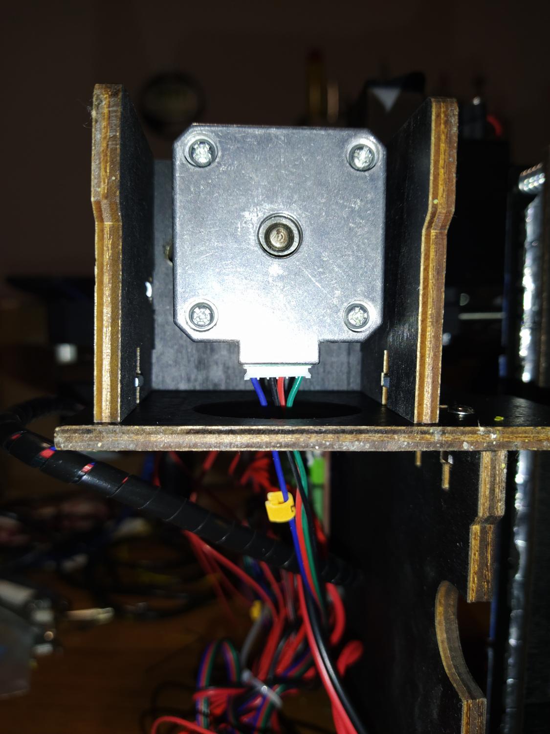

Io non ho fatto modifiche, ho semplicemente montato il tutto.
L'unica cosa che penso si possa cambiare è il feedrate ma non saprei con che parametri.
Ti allego qualche foto, spero sia quello che mi hai chiesto, sono un po' ignorante in materia di elettromeccanica.
Secondo me quella barra ha passo 2 e non 8, ma chiedo aiuto @Killrob. La stampante l'hai presa usata? Le barre e gli accoppiatori non sono "originali" della Anet A8, a meno che non li abbiano cambiati. Peraltro quegli accoppiatori li sconsiglio, devi avere un telaio perfettamente in quadro (e NON è il caso dell'Anet).
Riesci a collegare la stampante ad un PC e da terminale dare un M503 e copi qui l'output?
Oppure da LCD della stampante, se hai la voce di menu, vai in Config --> Advanced Settings --> Step / mm o qualcosa del genere, fai una foto dei valori.
