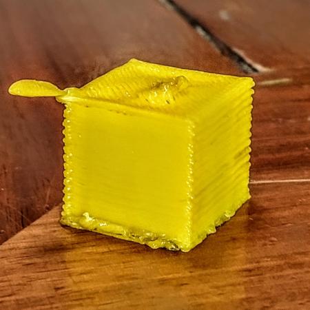

2 minuti fa, JackZR dice:
Da LCD non ho trovato nessuna dicitura "steps", i mm li trovo nella sezione dove si sposta manualmente l'estrusore sui vari assi.
No, gli step/mm servono alla stampante per dire quanti microscatti deve fare un motore per spostare un asse di un mm.
Scommetto che tu su Z avrai impostati 400 step/mm. I motori della Anet sono degli 1,8° per step, ovvero occorrono 200 step per fare una rotazione completa (200*1,8° = 360°). I driver della Anet suddividono ciascuno step in 16 microstep. Per cui per fare un giro completo un motore effettua 200*16 = 3200 microstep. Ora, se consideriamo una madrevite passo 8mm, con 3200 microstep l'asse sale di 8mm, per definizione. Per far spostare Z di un millimetro su quella madrevite ti servono 3200/8 = 400 microstep, esattamente il numero che ha schiantato nel firmware l'Anet A8. Se hai una madrevite con passo diverso (es, 2mm) ti servirebbero 1600 microstep per far salire di 1mm Z. Se, come penso, hai impostato 400 step/mm sui Z e una madrevite passo 2mm, il firmware è convinto di muovere Z di un mm, in realtà lo muove di 0,25mm e per forza quella poveraccia non riesce a stampare!

E allora è quello il problema. Dalle foto le barre non sembrano proprio avere passo 8: dovresti misurare di quanto si alza Z facendo fare al motore un giro completo, se sono come penso 2mm e non 8 abbiamo un problema, perché la Anet A8 usa barre passo 8 e si spiega il perché Z si sposta poco...

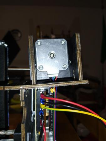

Eh ma qualcosa deve essere e il fatto che questa stampante presenti molti pezzi "strani" mi lascia molto perplesso. I supporti filettati, di solito, li danno con le barre. Poi è complicato dare una valutazione da un paio di foto, la prospettiva può essere molto ingannevole, sei tu davanti alla macchina e solo tu puoi fare le verifiche del caso.
Comunque le differenze fra la tua e questa in foto (che è una Anet A8 classica da kit) sono evidenti, guarda la barra e gli accoppiatori dei motori su Z.
Ad ogni modo è semplice capire se il problema è quello, Misura quanto sale Z facendo fare un giro completo al motore, anche a mano, se non sono 8mm abbiamo trovato il problema.
Edit, pure il telaio mi pare diverso, il tuo sembra legno dipinto, la Anet A8 è in acrilico...

Su internet ho visto diverse versioni della A8 ma sono sempre più convinto di essermi preso una versione tarocca perché come dici non tutto torna (e cmq sì, le strutture portanti son legnetti).
Domani faccio un po' di prove ma secondo me con un giro completo ci faccio 1 mm.
Speriamo sia possibile cambiare il rapporto via software.

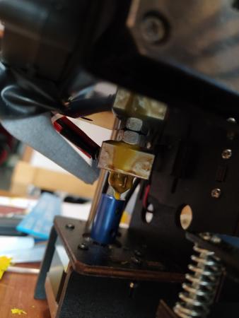

Secondo me quella barra ha passo 2 e non 8, ma chiedo aiuto @Killrob. La stampante l'hai presa usata? Le barre e gli accoppiatori non sono "originali" della Anet A8, a meno che non li abbiano cambiati. Peraltro quegli accoppiatori li sconsiglio, devi avere un telaio perfettamente in quadro (e NON è il caso dell'Anet).
