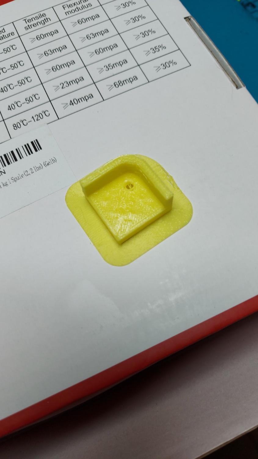

Piero73 Inviato 30 Ottobre 2020 Autore Inviato 30 Ottobre 2020 Ho stampato i uspporti per sostituire quei fastidiosissimi perni a farfalla per livellare il piatto.... come vi sembrano? Cita

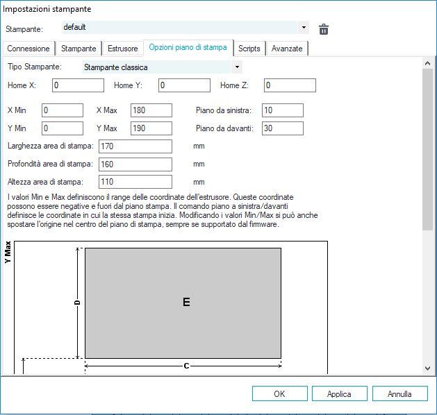

Piero73 Inviato 30 Ottobre 2020 Autore Inviato 30 Ottobre 2020 Allora non riesco a capire come modificare ilo centro dell'inizio della stampa e come far venire il primo layer più compatto e ordinato.....consigli? Cita
Marco-67 Inviato 30 Ottobre 2020 Inviato 30 Ottobre 2020 1 ora fa, Piero73 dice: Allora non riesco a capire come modificare ilo centro dell'inizio della stampa questo dipende dallo slicer che usi, io uso repetier e l'ho impostato così 1 ora fa, Piero73 dice: come far venire il primo layer più compatto e ordinato anzi tutto fai una prova: prendi il calibro e misura 100mm di filo partendo dall'entrata dell'estrusore e segnalo con una penna o pennarello. Poi, in manuale, porta la temperatura a quella di stampa e fai uscire 100mm di filo. Alla fine della prova dovresti avere il segno fatto in corrispondenza all'entrata dell'estrusore. Se non è così ti chiedo di scaricare repetier host... conosco solo quello 😂 per aiutarti senza diventare matto 2 ore fa, Piero73 dice: come vi sembrano? il primo strato deve uscirti perfetto... domani fai un salto in qualche supermercato e compra della lacca per capelli tipo forte. No no non ti sto' prendendo ingiro 😄 serve per far aderire la stampa al piatto. Che filamento stai usando? a che temperatura stai lavorando? Cita

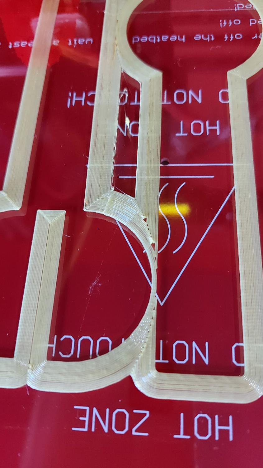

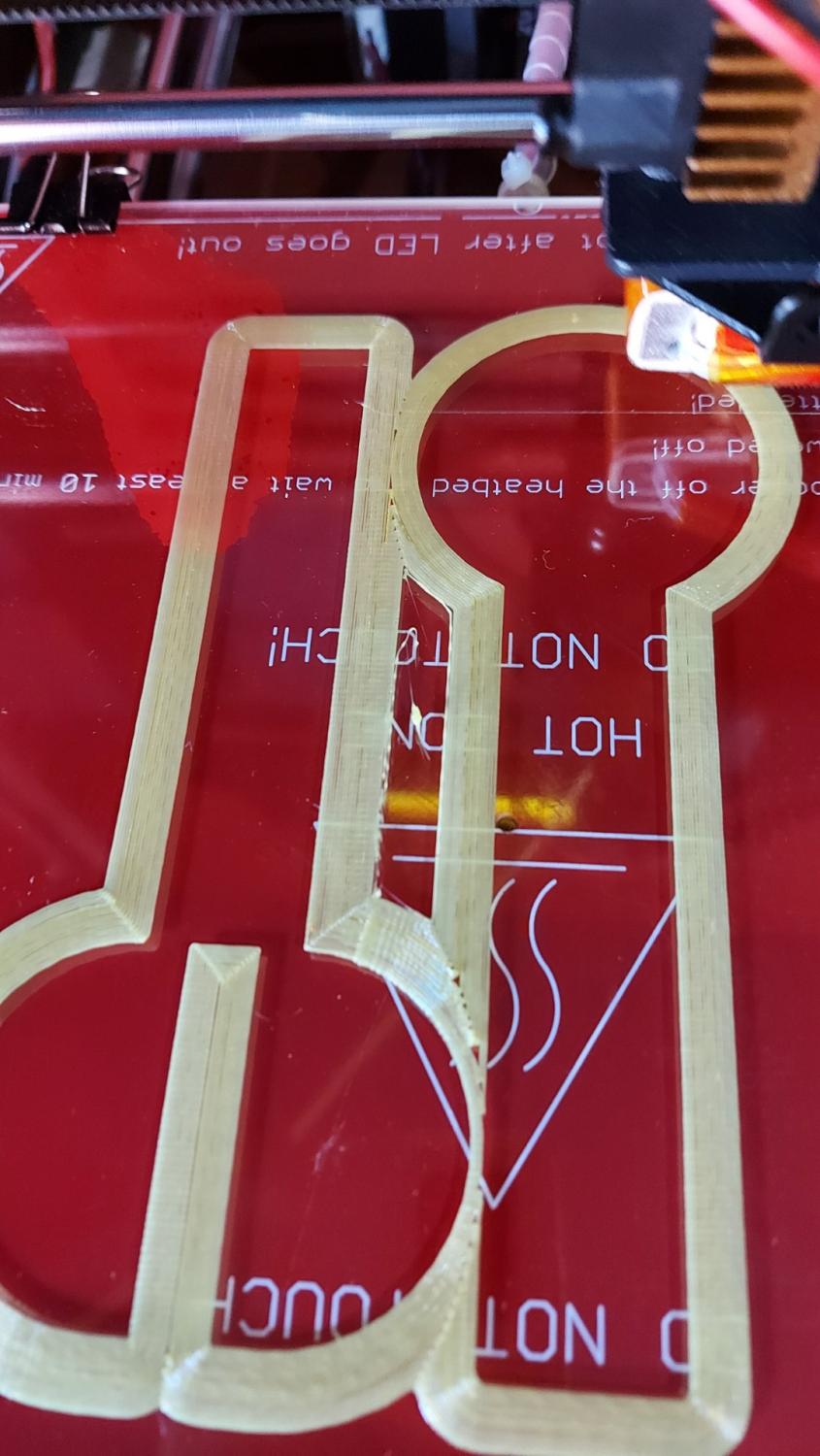

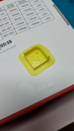

Piero73 Inviato 1 Novembre 2020 Autore Inviato 1 Novembre 2020 Il 30/10/2020 at 22:54, Marco-67 dice: Che filamento stai usando? a che temperatura stai lavorando? Sto usando del PLA del xington preso su Amazon dopo aver letto tanti pareri positivi.....temperatura 200 - 50 Ragazzi stamattina sto facendo una stampa e il primo layer mi viene male.....guardando la foto cosa pensate che possa essere? Cita
Marco-67 Inviato 1 Novembre 2020 Inviato 1 Novembre 2020 25 minuti fa, Piero73 dice: Ragazzi stamattina sto facendo una stampa e il primo layer mi viene male.....guardando la foto cosa pensate che possa essere? quello cosa è? è il brim? togli tutto fai una figura semplice, piccola, non per qualcosa ma perchè se stai settando e fai figure grandi per fare una prova, ci metti tempo e sprechi materiale. fai un cubo 20x20 senza supporti infill 20% e 2 linee di skirt (lo skirt sarebbero 2 linee che fà intorno all'oggetto per preparare l'ugello con la giusta qtà di materiale da estrudere) 1 Cita

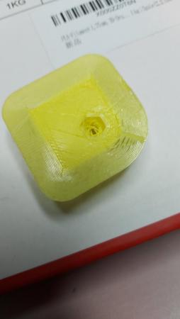

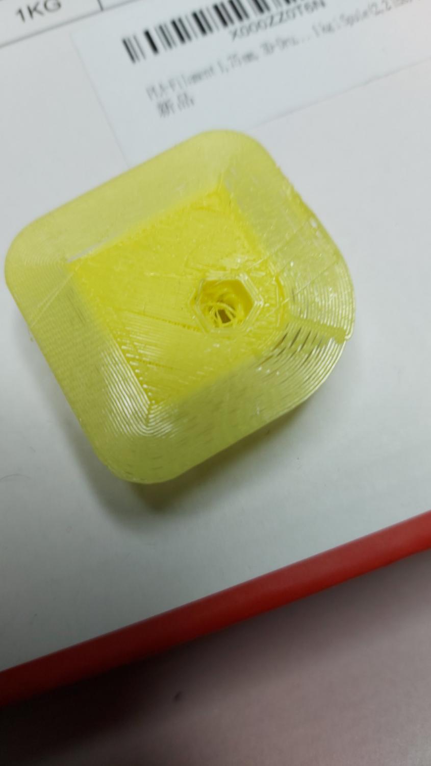

Piero73 Inviato 1 Novembre 2020 Autore Inviato 1 Novembre 2020 Si hai ragione, stavo facendo un disegno che mi servirà per montare la bobina di filo sulla prusa i3....lo visto in internet e mi era venuta idea di stamparlo....ma mi rendo conto che ancora ci sono troppe imperfezioni di stampa. La vite sopra l'estrusore cosa serve? Cita
Marco-67 Inviato 1 Novembre 2020 Inviato 1 Novembre 2020 30 minuti fa, Piero73 dice: La vite sopra l'estrusore cosa serve? quale vite? difficile risponderti così 😄 Cita
