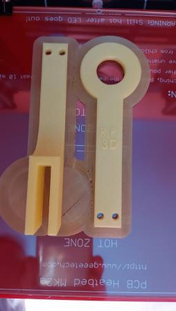

jagger75 Inviato 1 Novembre 2020 Condividi Inviato 1 Novembre 2020 prima di tutto non offendere piu la i3 pro sia B che W che X che ecc ecc se hai pazienza e la metti a puntino ci stampi di tutto e benissimo come ti ha dimostrato @Marco-67 quindi moderiamo le parole 😁 seconda cosa ma non avevi detto dopo il mesaggio di @FoNzY che tutte le calibrazioni che ti ha elencato le avevi fatte ?sia il cubo per gli step/mm che il thinwalltest? cmq a mio parere hai ancora qualche lacuna su come tarare il tuo piatto percio segui bene quello che ti stanno suggerendo senza passare da un discorso ad un altro(la vite se ho capito bene quakle intendi è la tensione della molla del trascinatore non toccarla altrimenti o fai una foto o non ci sono altre viti) ultima cosa il alto cè la pagina GUIDE leggiti bene l articolo che ti fa capire la differenza tra brim skirt e raft ultimissima cosa quel porta bobina che vuoi stampare da attaccare sulla struttura della macchina non farlo perche il peso della bobina poi ti torcerà la struttura ricordati che hai una proW percio è di compensato non in metallo o plexyglass 1 Cita Link al commento Condividi su altri siti Altre opzioni di condivisione...

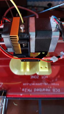

Piero73 Inviato 1 Novembre 2020 Autore Condividi Inviato 1 Novembre 2020 23 minuti fa, Marco-67 dice: 55 minuti fa, Piero73 dice: La vite sopra l'estrusore cosa serve? quale vite? difficile risponderti così 9 minuti fa, jagger75 dice: ultimissima cosa quel porta bobina che vuoi stampare da attaccare sulla struttura della macchina non farlo perche il peso della bobina poi ti torcerà la struttura ricordati che hai una proW percio è di compensato non in metallo o plexyglass Le bobine non girano dentro il portabobina della prusa.....e tutto molto scomodo perquesto ho voluto fare il disegno ma ci troverò un'altra sistemazione se devo piegare la struttura. Cita Link al commento Condividi su altri siti Altre opzioni di condivisione...

FoNzY Inviato 1 Novembre 2020 Condividi Inviato 1 Novembre 2020 12 minuti fa, Piero73 dice: La vite sopra l'estrusore cosa serve? quella vite regola la pressione che fa la ruota dentata sul filo, piu' la stringi e piu' si allenta la pressione (la forza con cui stringe il filo) 1 ora fa, Piero73 dice: a me sembra estremamente buono, sei un pelo alto di primo layer perche' non usi la lacca. se metti la lacca sul piano guadagni quel 1\2decimo che ti manca e tutto migliora di quel pochino che manca. i buchi e le parti leggermente irregolari sono dovute dal fatto che sei troppo alto ed il filo non si schiaccia a dovere Cita Link al commento Condividi su altri siti Altre opzioni di condivisione...

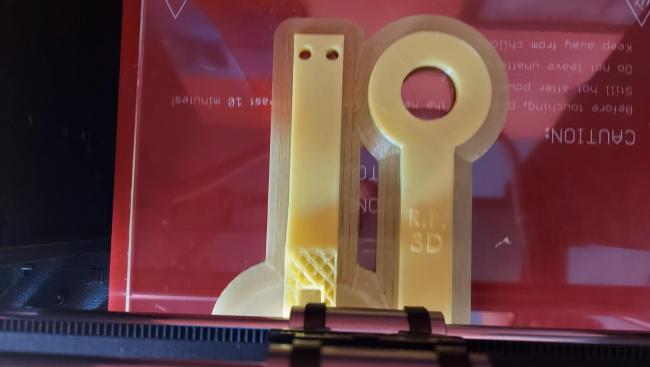

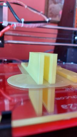

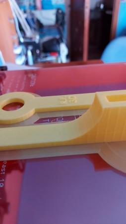

Piero73 Inviato 1 Novembre 2020 Autore Condividi Inviato 1 Novembre 2020 Vi posto il lavoro completo che ho fatto finire perche era alla fine.....le pareti mi sembrano un po storte....ditemi i vostri pareri Cita Link al commento Condividi su altri siti Altre opzioni di condivisione...

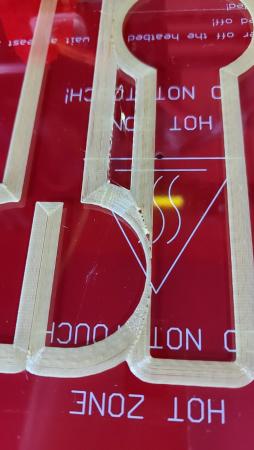

Marco-67 Inviato 1 Novembre 2020 Condividi Inviato 1 Novembre 2020 4 minuti fa, Piero73 dice: Vi posto il lavoro completo che ho fatto finire perche era alla fine non è male... io facevo molto peggio alle prime stampe 23 minuti fa, Piero73 dice: Effettivamente ho fatto le prove del cubo ma quando ho misurato con il calibro le misure corrispondevano e non sapevo piu come andare avanti bene che le misure sono giuste ma devi lavorare sulle impostazioni per non avere sulle pareti e angoli quelle rugosità e gradini. 9 minuti fa, Piero73 dice: le pareti mi sembrano un po storte noi possiamo aiutarti tutte le volte che vuoi ma togli dal vocabolario "sembra, sembrano" 😄 o lo sono o non lo sono. Pezzo sul piatto, squadretta e controlli se sono storte e da che lato sono storte, se su X o su Y altrimenti tiriamo ad indovinare. Con il piano in vetro, per un pezzo del genere il brim non dovresti farlo se sei costretto a farlo non sei in piano o stai usando ancora la scheda telefonica o le impostazioni del primo layer son sbagliate. Come consigliato da Fonzy e già scritto prima, visto che puoi avere problemi di aderenza, puoi usare la lacca che è una ottima ed economica soluzione. Non so' se già l'ho scritto. vedi subito dal primo e dal secondo layer se hai le impostazioni giuste, se questi presentano problemi io stoppo la stampa, inutile continuare. Cita Link al commento Condividi su altri siti Altre opzioni di condivisione...
