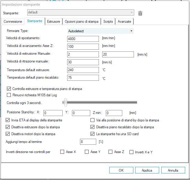

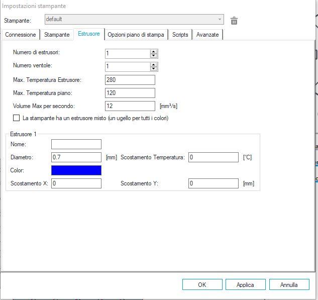

Marco-67 Inviato 1 Novembre 2020 Condividi Inviato 1 Novembre 2020 Adesso, Piero73 dice: no gli step no.... non mi corrisponde con il comando che do per estrudere. usa repetier, c'è la sezione "controllo manuale" se il problema è la configurazione di repetier... in alto a dx c'è "impostazione stampante" ovviamente a diametro 0.7 metti il tuo diametro ugello Cita Link al commento Condividi su altri siti Altre opzioni di condivisione...
Piero73 Inviato 1 Novembre 2020 Autore Condividi Inviato 1 Novembre 2020 Grazie caro.......dove c'e estrusore 1 io ho impostato 0.4 che dovrebbe essere il mio nozzle....giusto? poi sono riuscito dal controllo manuale a fare estrudere 100mm di filo e ho una differenza di 0.9mm cioe quasi 1 cm...... il valore impostato nel firmware che vedo da lcd e +0093.0 e mo che faccio? Cita Link al commento Condividi su altri siti Altre opzioni di condivisione...
